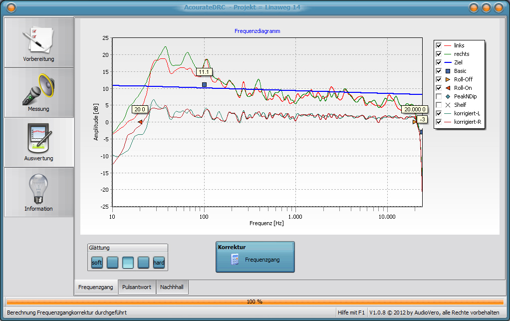

Und so ging es ans Messen mittels Messmikro an einer USB-Audioschnittstelle:
Gut zu erkennen der ordentliche Bassbuckel, der aber harmloser ist, als er aussieht, und der abfallende Frequenzgang im Mittel-Hochtonbereich. Die Nachhallzeit liegt mit etwa 0,5 Sekunden in einem guten Bereich für normale Wohnräume:
Acourate DRC erlaubt es nun, eine vorhandene Korrekturkurve zu verwenden oder diese entsprechend anzupassen. Zum Test erstellte ich mir eine lineare und eine bassbetonte Korrekturkurve:
Nachdem das OpenDRC heute eingetroffen ist, ging ich daran, die Korrekturkurven mittels des Plugins ins Gerät zu laden. Der Anschluss an den Laptop klappte mit USB ohne Probleme:
Das Gerät ermöglicht das Speichern von vier Einstellungen, man kann aber das Signal auch unbeeinflusst durchleiten.

Ansonsten habe ich heute mit AcourateDRC noch einmal eine Frequenzgangmessung durchgeführt, weil mir das Ergebnis bei der 0°-Positionierung des Messmikros nicht gefallen hat. So startete ich die heutige Messung mit 90°, wobei sich das Ergebnis nicht groß vom vorherigen unterscheidet. Aber ich bilde mir halt ein, dass alles ein wenig ruhiger klingt, das Zischeln in den Höhen ist nun wieder verschwunden.
Genial ist der Bass: schlank, knackig und druckvoll, so lieb ich es
