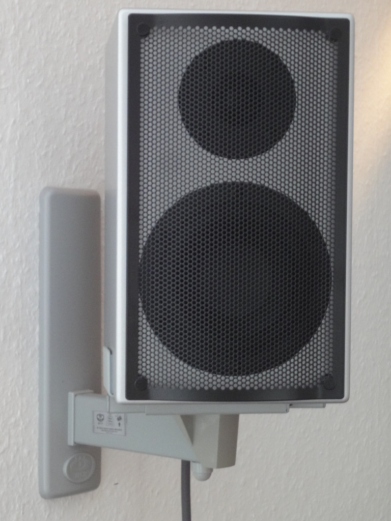

Hi,
ich habe die 24er auf den BT-77, die Kabel habe ich durch den Schlitz, der für die Schraube ist, geführt. Man kommt nach der Montage nicht mehr an den Schalter und sollte auch nicht gewaltsam die Neigung verstellen, da sonst das Kabel im Schlitz gekappt werden könnte.
880
880

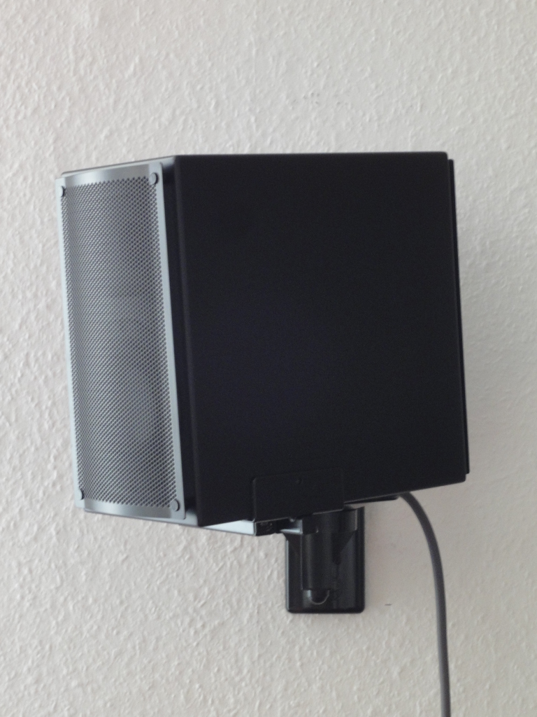

Re: Wandhalter BT-77 und Nuline 24
ich überprüfe das nachher mal mit der VLB200 !christricks hat geschrieben:Na weil die Anschlüsse unten an der Box sind??
PS:
So. Habe jetzt mal eine VLB200 über die Bodenfläche der 24 gehalten.
1. In der Aufhängung wie hier im Bild der VLB200:
http://www.nubert.de/vogel-s-vlb-200/p210/?category=26
gibt es keine Probleme, wenn man keine Bananas nutzt.
Man kommt an den Umschalter noch ran.
Wenn man Bananas nutzt, muss man die Box 1-2 cm aus der exakten Mittenposition verschieben.
Da die Auflagefläche groß genug ist, sollte das kein Problem sein.
2. In Lage 90° dazu, also die Gitterseiten vorne und hinten auf der Ablage: Das geht nicht, da das Gitter zu stark gewölbt ist.
Es würde nur gehen, wenn man sie ohne Gitter betreibt.
Und dabei würde die Halteschiene genau über den Umschalter verlaufen und die Anschlussklemmen. So dass man Bananas isolieren müsste und an den Umschalter nur mit einer kleinen Schraubendreher käme.
Insgesamt also eher: Unpraktisch.
