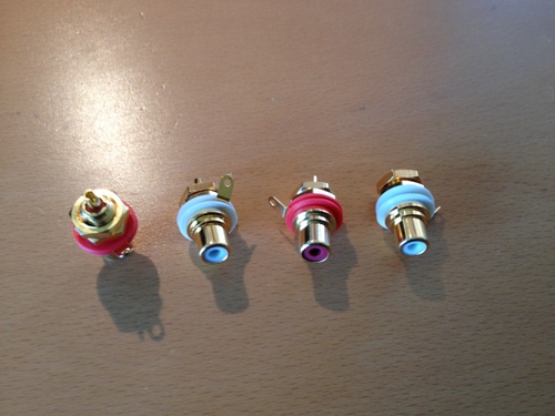

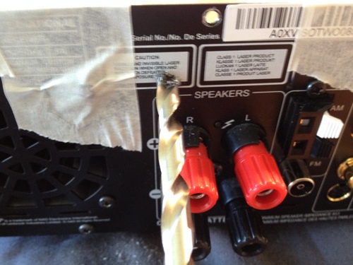

Viel Platz ist für den Einbau von Chinchsteckern nicht - zumal der obere Deckel einen Teil der Höhe hinten durch eine Nut weg nimmt. Das muss man beim setzen der Bohrlöcher berücksichtigen sonst liegen die Buchsen zu hoch ! Ich habe mich trotz des höheren Aufwandes für den Einbau von 4 zusätzlichen Chinchbuchsen entschieden - gekauft bei Conrad zu 2,85 das Stück ( Isolioert ). Die Positionen musste ich so wie auf dem Bild zu sehen ist auswählen - es gibt kaum Optionen, es sei denn man nimmt das ganze Gehäuse auseinander - was ich nicht wollte. Metallbohrer 6mm zum vorbohren - danach aufgebohrt auf 9 mm damit die Buchse keinen Kontakt zum Gehäuse hat.
Wie man sieht habe ich es nicht wirklich schön hinbekommen, da die Buchsen nicht sauber auf gleicher Höhe sind - aber wer sieht das schon - die Garantie ist eh futsch und verkaufen möchte ich das Teil ja auch nicht mehr ( vorerst jedenfalls nicht ).
