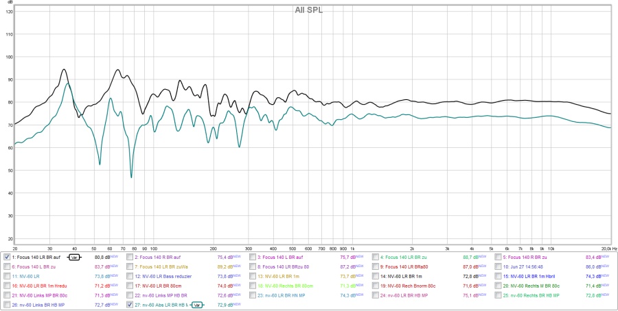

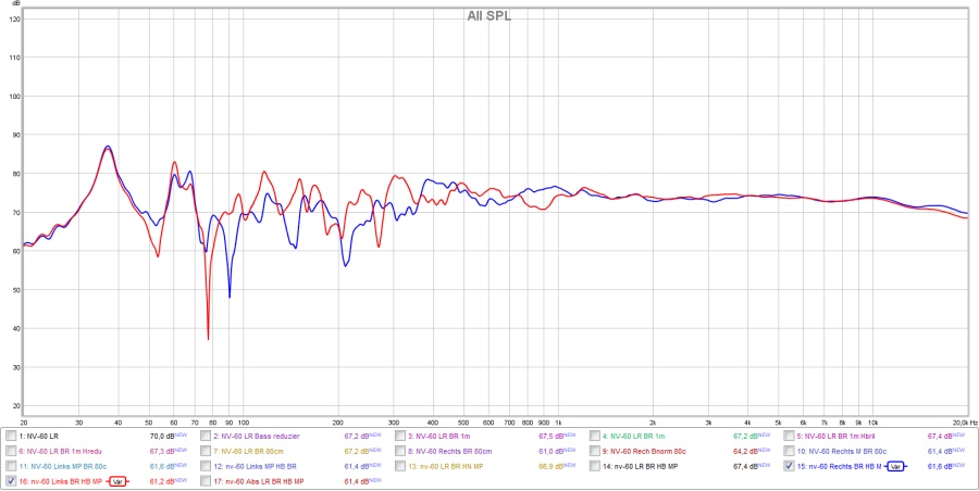

Ich habe am Hörplatz gemessen. Mikrofon an Kopfposition und auf die Boxen gerichtet. anbei ist die Messung, jede Box einzeln.
Ich habe extra zwei kleinen kleinen Matratzen 100x150 an der Seitenwänden gestellt. Es beeinflusst die Ergebnisse nicht wirklich. Ok, richtige Absorber wären besser. Ich wollte nur schauen wie so es sich ändern wird, wenn man die Seitenwände abdeckt.
Und noch ein Vergleich Dynaduio Focus 140 vs NV-60. NV-60 wurden leiser gemessen. Aufstellung war aber gleich. Mann sieht schon gewisse Ähnlichkeit zw. beiden Boxen.

Die eklatanten Nachhallzeiten, besonders zw. 1 und 4 kHz, zusammen mit dem breiten Überlappungsbereich der Contour 2.8 dort aufgrund von 6dB Flachfilterung : Das ergibt herrliche Feinheiten im Klangbild.
Die auf der Aufnahme garnicht drauf sind....
Stefan

Stefan, ich schätze sehr deine Antworten als Profi aber bei meiner bester Wille kann ich dir nicht folgen. Egal wo und was du mir antwortest. Ich versteh nicht was hat es jetzt mit Contour 2.8 zu tun?

J
Hier ist die Messungen Focus 140, Contour 2.8 und NV-60. Wenn Stefan die Contour 2.8 gemeint hat.

Oleg.wicksler hat geschrieben:Ich würde gerne seine Antwort hören.
J
Seh da irgendwie nur schlechte Aufstellung raus ...
