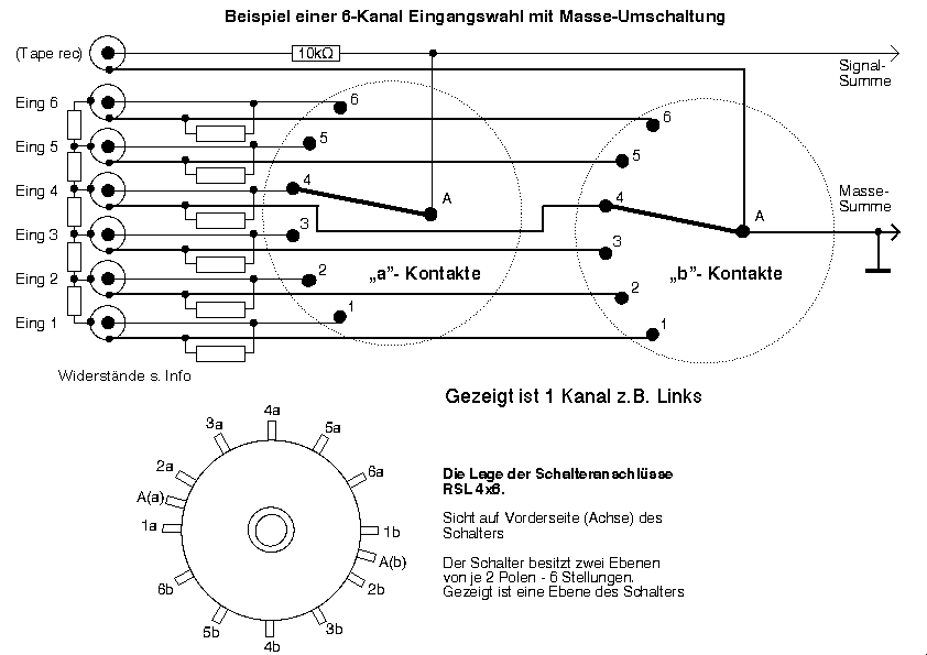

Aktueller Planungsstand:
- Realisierung der Eingangswahl mit einfachen Drehschaltern
- Steuerung nicht über eine große zentrale Einheit, sondern jedes Zimmer bekommt seinen eigenen Eingangswahlschalter in einem kleinen separaten Gehäuse
- dort sind dann die Cinch-Buchsen zum Anschluss der Geräte mit eingebaut
- pro Modul/Zimmer sollen zwei Quellgeräte angeschlossen werden
- hierzu erfolgt die Quellenwahl über einen Zusatzschalter mit 3 Stellungen (an1, an2 & aus (WICHTIG!))
- Verkabelung der Zimmer untereinander [pro Stereokanal] über 4adriges Netzwerkkabel
Um bei dem Drehschalter zur Eingangswahl Knackgeräusche zu vermeiden sollte ich laut der Info die ich habe das ganze mit Vorwiderständen zwischen 470kOhm und 1 MOhm aufbauen (siehe Grafiken).
(Quelle: http://www.thel-audioworld.de/bauteile/ ... ING2X6.GIF)
(Quelle: http://www.thel-audioworld.de/bauteile/ ... ING4X6.GIF)
a) ist die Massenumschaltung unbedingt erforderlich?
b) falls ja sind dann die zusätzlichen Widerstände (Grafik 2) wirklich notwendig?
c) auf welche technischen Daten sollte bei den Widerständen geachtet werden (Nennlast, max. Dauerspannung, Toleranz etc.)?
d) was macht der 10kOhm Widerstand am Ausgang :?:
Die Masse mitzuschalten wäre im Grunde eine gute Idee (Brummen), ist sie im Endeffekt jedoch nicht ohne zusätzliche Mittel (s.U.):
Wenn z.B. die Masse eher "abschaltet" als der Signalleiter kann es dazu kommen (muss nicht), dass das nachfolgende Gerät aufgrund eines massiven hochfrequenten Impulses die Lautsprecher killt (PTC hilft hier nicht wirklich).
Umgekehrt müsste erst die Masse und DANN der Signalleiter dran (nicht kritisch).
Realisiert hat das m.W. nur ein Hersteller von Cinchsteckern, Neutrik.
Wenn man immer im ausgeschaltetem Zustand schaltet (wirklich!) ist das aber dennoch die "Ideallösung".
Ja. Das wird vermutlich bei nicht besonders kritischem Equipment genügen.
Nichts, typisches 2 Cent Reichelt Ding genügt.
Nach rechts der Ausgang, nach links der Rec-Out Ausgang. der 10k sorgt nur dafür, dass der/die angeschlossnen Preamps nicht überlastet werden bei Verwendung dieses Ausgangs. Dürfte in den meisten Fällen überflüssig sein.
Gruß, Kevin

K.Reisach hat geschrieben:Wenn z.B. die Masse eher "abschaltet" als der Signalleiter kann es dazu kommen (muss nicht), dass das nachfolgende Gerät aufgrund eines massiven hochfrequenten Impulses die Lautsprecher killt (PTC hilft hier nicht wirklich).
Heißt also im Klartext entweder auf Masseumschaltung gänzlich verzichten & ein eventuelles Brummen in Kauf nehmen oder dafür sorgen, dass Signal & Masse wirklich gleichzeitig schalten. :? Dies wäre ja z.B. mit einem Drehschalter möglich, der mehrere Ebenen besitzt die ja gleichzeitig geschaltet werden, oder!?
K.Reisach hat geschrieben:Wenn man immer im ausgeschaltetem Zustand schaltet (wirklich!) ist das aber dennoch die "Ideallösung".
Das kann leider nicht immer garantiert werden, es sollte also auch während des Betriebszustandes ein Umschalten möglich sein.
K.Reisach hat geschrieben:der 10k sorgt nur dafür, dass der/die angeschlossnen Preamps nicht überlastet werden bei Verwendung dieses Ausgangs. Dürfte in den meisten Fällen überflüssig sein.
Na dann bau ich ihn lieber ein, die paar cent hab ich grad noch so übrig... :lol:
Kai
Verfasst: Mo 5. Mär 2007, 16:53
von K.Reisach
Die Widerstände dürften Schlimmeres verhindern. "Knacksen" ist ja auch nichts anderes als eine mehr oder minder energiereiche Flanke. Einzig bei besonders schwinganfälligen Geräten (vorallem im HighEndsektor) wäre ich vorsichtig. Bei normalem Kram wird da nix passieren.
Kann sein, kann aber auch nicht sein.
