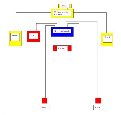

Hier meine Lösung:
Stereo und Surround getrennt...
Guten Vollverstärker für Stereo.
Günstigen AVR für Surround. AVR Front-PreOut in den Vollverstärker beim Filme schauen. Der Sterovollverstärker dient dann als Endstufe für die Front-LS (beim CA möglich - Festpegeleingang)
ATM bei CA über Tape out - Tape in möglich
CA 840 V2 1500€
Surroundver. 600€
nuVero 11(14) 2700€
Center und Rear €€
Gruß Robert

Robert G. hat geschrieben:Hier meine Lösung:
Find' ich gut. Bis auf den Sub habe ich den gleichen Aufbau.
LauraV hat geschrieben:Welcher der Beiden hat denn nun tatsächlich mehr Leistung und die intelligentere Technik?
Was für den CA spricht:
Wird regelmäßig von nsf für nv empfohlen (ich unterstell' mal, die wissen, was passt)
Der CA kann den einzelnen Quellen feste Default-Pegel zuweisen, was in der gewünschten Kombi sehr hilreich ist. Hintergrund: Wenn du Surround hören möchtest, muss der VV weit aufgedreht sein (bei mir auf 60, siehe Avatar, drunter werden die Fronts vom AVR beim Einmessen nicht erkannt). Wenn du Surround ausschaltest und am nächsten Tag mit CD beginnst - jedoch vergessen hast, die Lautstärke zu reduzieren - klingelt's mächtig in den Ohren. Das kann dir mit dem CA bei richtiger Konfiguration nicht passieren.
