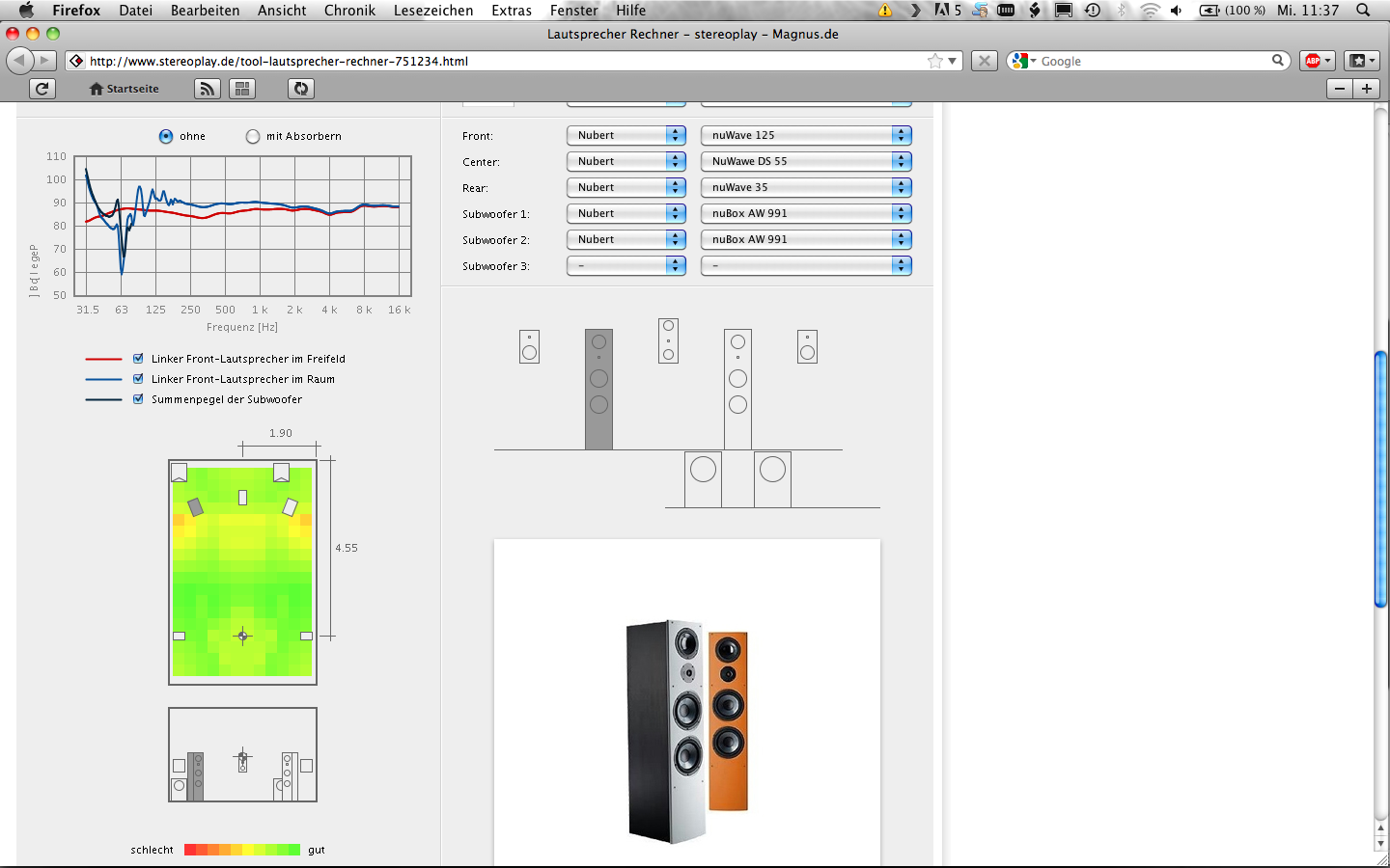

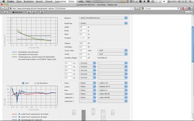

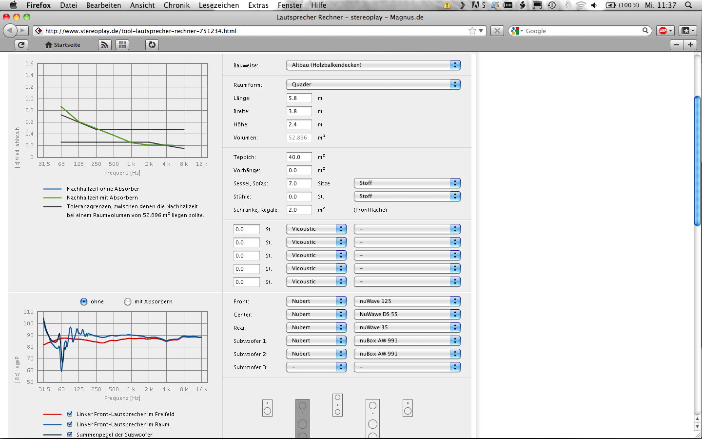

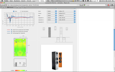

und danke für das ausführliche Statement. Leider ist es so, dass bei den Raummodenberechnung nur parallele Wände vorgesehen sind. Meine Decke hat aber ein Gefälle. Ist zwar keine Dachschräge, misst aber einen Unterschied von 15 cm von links nach rechts.
Ich habe die Berechnungen mit deinem Link dennoch mal gemacht, weiß jetzt aber nicht genau, wie das zu werten ist. Die LS sind auch nicht alle richtig. Der AW75 war leider nicht dabei, hab dafür den 991 genommen. Abgesehen von den 125er Fronts, passen die anderen auch nicht.
Vielleicht könnte man mir bei der Auswertung ein bisschen unter die Arme greifen.
Zur Ergänzung. Wände werden bei mir mit Teppich beklebt. Auf den Boden kommt Laminat, und die Decke wird mit 26mm OSB verkleidet, und mit Akustikwolle gedämmt. Schräge werde ich aber beibehalten, da ich durch abhängen der Decke zu viel Raumhöhe verschenken würde, von der ohnehin wenig vorhanden ist.
Hier mal 2 Screenshots von den Ergebnissen.
Es scheint, als hätte ich irgendwo bei 60HZ ein dickes Problem.
Gruß Sesuadra

Ein dickes Problem nicht, nur ein Problemchen, dass sich locker mit entsprechenden Equipment lösen kann.
