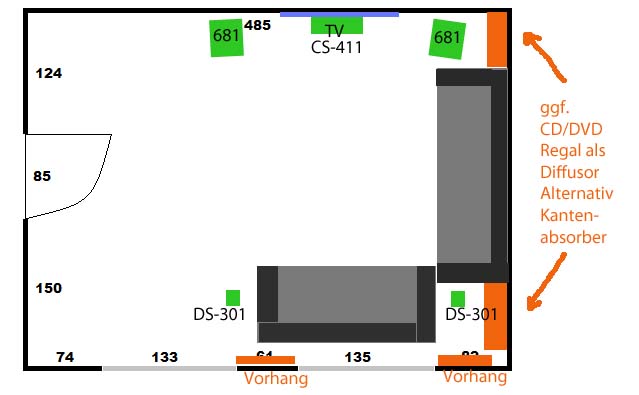

Hallo Patrick-Oliver,
ich habe mir mal ein paar Gedanken gemacht und als Diskussionsgrundlage eine kleine Zeichnung angefertigt. Da ich nicht weiß, was Du sonst noch in dem Raum stellen möchtest und nicht weiß ob es sich um Fenster oder "Balkontüren handelt, habe ich vorsorglich eines der Fenster mal freiegelassen und mich ansonsten nur mit den bestehenden Möbeln und ein paar akustischen Ergänzungen beschäftigt.
1) Ich würde die Hauptlautsprecher an der langen Wand aufstellen, da du zum einen mehr Abstand zu den Seitenwänden erreichen kannst und der Hörabstand nicht all zu groß wird. Da ich das zweite Fenster frei lassen wollte, habe ich eine Kompromiss-Aufstellung gewählt, die die rechten Boxen relativ nah an der Wand belässt, störende First-Reflexions aber über eine Absorber- oder Diffusor-Lösung erträglicher machen dürfte.
2) Das die Hauptlautsprecher nicht weiter von der Rückwand entfernt stehen können (1/5-Regel) hängt mit dem 3er Sofa zusammen. Wenn Du den Platz des 3er und des 2er Sofas tauschen kannst, könntest Du den gewonnen Platz in mehr Abstand der Hauptlautsprecher zur Rückwand investieren.
3) Der Hörplatz sollte nicht direkt an der Rückwand liegen, daher habe ich die 2er Couch ein wenig nach vorn gezogen.
4) Um die Gesamtreflexionen zu reduzieren aber speziell den Diffusschall im Hochtonbereich zu reduzieren, würde ich (zumindest) hinter dem Hörplatz Gardinen/Vorhänge anbringen.
5) Insgesamt kann der Raum darüber hinaus noch etwas Dämpfung vertragen, wie viel das ist, hängt aber sehr stark vom restlichen Mobiliar ab. Wenn bspw. noch großflächige Bücherregale oder Teppiche hinzukämen, könnte das schon einiges bringen. Alternativ dazu kann man natürlich mit diversen Absorbern nachhelfen.
LG Oli

Patrick-Oliver
Beiträge: 179
Registriert: So 28. Aug 2011, 17:03
Re: Raummoden
Beitrag von Patrick-Oliver »
Btw. der Raum soll als reines Musik-/TV-Zimmer genutzt werden, "komische" Konstruktionen und Aufstellungen sind also grundsätzlich möglich.
Ich habe probeweise zwei Matratzen an die von Oli orange markierten Stellen aufrecht aufgestellt und schon klingt das Ganze wieder _wesentlich_ runder. Danke, danke, danke :-)
Wenn ich das nun richtig verstehe, arbeiten die Matratzen als Absorber und dämpfen.
Insgesamt klingt der Raum jedenfalls damit "bewohnter" und nicht wie eine Bahnhofshalle.
Der Bass ist fast vollständig wieder da, nur die Höhen sind noch etwas zu laut.
Ich werde mich in den kommenden Wochen mehr mit dem Thema Absorber und Diffusoren befassen und dem Raum dann eine entsprechende Decke spendieren. Alles Weitere kann ich dann ja mit Möbelstücken, Pflanzen und ggf. Diffusoren/Absorber behandeln.
