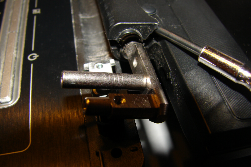

Ich hab erst mal nach Ersatzteilen gegoogelt, was gar nicht so leicht ist entsprechendes zu finden. Einen entsprechenden Rahmen glaubte ich dann gefunden zu haben, der kostete so um die 60 Euronen. Nööö dachte ich, also...
Plastikscharniere kann man leicht abschrauben / abnehmen. Schwieriger war das Mittelteil, wo die Kabel zum TFT durchgeführt werden. Das Metall ist nicht gebrochen.
Also das gebrochene Plastik mit einem Schraubenzieher auseinandergedrückt und Sekundenkleber rein 8) . Man muss dabei beachten, das nicht zu viel Leim bis zur Metallführung gelangt. Dann 3 h trocknen lassen, etwas Öl ins Scharnier und wieder zusammengebaut.
Vielleicht habe ich die Lebensdauer des Teils wieder bissel verlängert.
Aber fragt nicht, das sieht fertig jetzt nicht wirklich schön aus..... :cry:. Aber egal, funktionuggelt wieder :D
Danke für eure Tipps.
Gruss Volker

baerndorfer hat geschrieben:Wie sieht das vollendete Werk nun aus? Ein Bild zum Abschluss wäre fein.
Na gut 8) . Aber wie gesagt, einen Schönheitswettbewerb wollte ich ja nicht gewinnen, nur den bevorstehenden Totalschaden noch hinauszögern.
Ich gugg ja auf den Bildschirm und nicht auf die Scharniere und wenn zugeklappt ist es eh nicht zu sehen :D .
Die Klebeoberflächen habe ich nicht gesäubert, damit von "oben" der Kleber noch etwas mehr Festigkeit gibt.
Man hätte es wahrscheinlich auch mit einem Lötkolben "schweissen" können.
Das war jedenfalls eine Absage von mir an unsere Wegwerfgesellschaft, auch wenn`s nicht schön aussieht :wink:
Abschliessend würde ich sagen, um diesen Schaden vorzubeugen würde es vielleicht sogar helfen, die Scharniere ab und zu etwas zu ölen. Denn dann gehen sie leichter denn nur wenn sie schwer gehen ist die Gefahr gross, das es bricht.
Richtiges Auf / Zu klappen ist natürlich Voraussetzung :wink:
Gruss Volker
