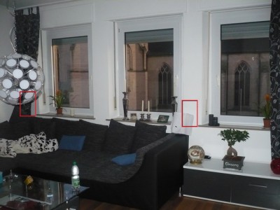

Für 4.0 und Musik hören sind die 311 theoretisch die erste Wahl. Wenn ich dein Bild aber richtig deute, hast du hintem dem Sofa ein Fensterfront, da wird das aufstellen von Direktstrahler problematisch wenn du nicht unbedingt das Sofa 50-100cm vorziehen willst. Dafür ist denke ich zu wenig Platz und es würde wahrscheinlich auch nicht gut aussehen.
Für eine bessere Surrounddarstellung würde ich daher zu Dipole greifen, auch das geringe Bassfundament ist bei der wandnahen Aufstellung unproblematischer.
Dipole würde ich dann rechts an der Wand und links entsprechend auch eine Wand oder wenn diese zu weit entfernt ist auf ein Stativ stellen.
Da wär vielleicht eine Raumskizze oder noch 1-2 Bilder ganz gut.
--> Dann könnte man auch vorhandene Sub Aufstellpositionen ermitteln.

So da bin ich wieder mit Fotos.
Es ist ja so, dass zwischen den Fenstern nicht viel Wand ist, nämlich genau 30cm. Reicht diese Fläche denn aus um mit den Dipolen zu funktionieren (Ich hoffe ich hab das alles richtig verstanden, die Dipolen nutzen ja die Wand praktisch als abstrahler? ^^)
- Platz für Dipole?
Hab irgendwo gelesen, Dipole klingen weicher als Direktstrahler, ich wünsche mir aber schon bei meiner AC/DC DVD knackiges Schlagzeug und fetzende Riffs, könnt Ihr mich beruhigen?
Nochmals Danke an Euch, ohne die Community, wären Nubis nur halb so gut
(Aber das sich hier niemand angegriffen fühlt, ich mag Nubert sehr ;D)

Zum Thema Dipole kannst du dir mal den Link in meiner Signatur durchlesen.
Es geht dabei weniger um weich oder nicht weich sondern um die Ortung der Lautsprecher.
BöserMob hat geschrieben:Es ist ja so, dass zwischen den Fenstern nicht viel Wand ist, nämlich genau 30cm. Reicht diese Fläche denn aus um mit den Dipolen zu funktionieren
Das reicht!

Entscheidung ist zugunsten Dipoler gefallen
Kann ich die denn so anbringen, wie ichs auf dem Bild makiert habe? Normal sollten die höher hängen oder?

von TasteOfMyCheese
Die sollten möglichst 30-50cm oberhalb des Hörplatzes hängen, aber schlimm ist es auch auf Ohrhöhe nicht, das habe ich bei mir auch so. Du könntest sie aber sich gegenseitig anstrahlen lassen, das würde bei Kopfhoher Anbringung etwas mehr diffus wirken, was in dem Fall wichtig ist.
