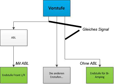

Fly hat geschrieben:Den SurroundBack-Ausgängen wird das gleiche Signal ausgegeben wie den Fronts*, da ja Bi-Wiring angewählt wurde.
Wäre ja auch doof, wenn auf SB (bei BiWiring-Betrieb) der 6./7. Kanal ausgegeben würde.
Aber ich lasse mich gerne eines besseren Belehren.
*und daher reicht die Frontauftrennung.
Bi-Wiring und Bi-Amping sind zwei verschiedene Sachen ;)
Die Vorstufe hat zu jedem Kanal eine eigene Verbindung. Auch wenn die Vorstufe nun auf zwei Kanälen (jeweils L/R) das gleiche Signal raushaut, erfolgt die Auftrennung nur auf EINEM Kanal. D.h. nur EIN Kanal wird zwischen Vor- und Endstufe das ABL eingeschliffen. Der andere Kanal, auch wenn da das gleiche Vorstufensignal anliegt, bleibt davon unberührt.
Hier auch mal eine schnelle Zeichnung dazu:

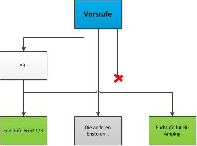

Aber wie gesagt, so wäre der normale Weg. Vlt. hat er ja auch einfach den Pre-Out von der Front mit beiden Endstufenkanälen verbunden, sprich also so was:
Wissen wir aber ja noch nicht... ;)

Re: Nuline 100+ABL10/100 & falsche Bi-Amping-Konstellation !
Beitrag von rudijopp »
Ampfinger hat geschrieben:...Ihr habt recht... es sind nur die vorderen Kanäle aufgetrennt und ich hab ein ABL 10/100 ...
...und wie hast du da Bi-Amping realisiert ? Ich hoffe wir reden auch wirklich von Bi-Amping ;-)
Sollte es so bei dir sein, wird ein Zweig (der an den Frontensstufen) vom ABL "bearbeitet" und der andere (der an den Bi-Amping-Endstufen) nicht.
SO bitte auf keinen Fall :!:
Resultat sind unerwünschte Phasenverschiebungen und den "unbehandelten" Zweig kann man(n) auch nicht beeinflussen (Höhenanpassung).
Für Bi-Amping UND ABL/ATM ist es zwingend erforderlich, dass Front UND Surr.Back aufgetrennt werden.
Das Front-Signal wird dann hinter dem ABL/ATM auf die beiden MainIn verteilt.
