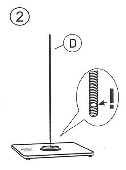

Die Gewindestangen unserer Stative haben zwei verschiedene Enden (auch wenn auf den ersten Blick nicht direkt ersichtlich).
Es gibt ein "oben" und "unten".
Das untere Ende der Gewindestange sperrt sie gegen das Herausdrehen. So ist gewährleistet, dass sich bei der Demontage der Montageplatte die Gewindestange nicht unten lose dreht.
Hier zitiere ich Herrn Pedal aus unserer Entwicklung:
Die Gewindestange hat auf einer Seite in den Gewindegängen zwei Einkerbungen. Diese müssen unbedingt in die Bodenplatte, bis zum totalen versperren, eingedreht werden. Andernfalls sitzt das freie Gewindeende in der Bodenplatte auf und die Senkkopfhülse lässt sich nicht genügend weit eindrehen (nur bis zu den Einkerbungen und dann ist erst mal Feierabend. Diese Hülse hinterher wieder loszuschrauben ist fast unmögliche ohne Gewalt)!
Nubi

Die Einkerbung ist unter Punkt 2 der Montageanleitung abgebildet.

zunächst vielen Dank für die Antworten. Leider gehen Die meisten hier schon a priori davon aus, dass ich falsch montiert hätte.
Natürlich habe ich die Gewindestange mit den beiden Kerben nach unten in die Bodenplatte verschraubt. Auch der Zweck der Einkerbung, nämlich die untere Verschraubung somweit zu hemmen, dass sich beim Lösen der oberen Verbindung nicht die ganze Stange aus der unteren Platte dreht ist mir klar, das kann mit Sand ansonsten nämlich eine schöne Sauerei werden.
Mich würde allerdings die Antwort Ihres Entwicklers auf die folgende Frage interessieren:
Wie soll die Gewindestange im Schritt 2 bis zum totalen Versperren eingedreht werden? Es besteht nur die Möglichkeit diese mit der Hand einzudrehen solange die obere Gewindehülse noch nicht verschraubt ist. Ich habe diese mit der Hand soweit wie möglich in das Gewinde gedreht aber wenn Sie keine Schraubstockhände oder einen eingebauten Schlagschrauber haben, ist da recht bald schluss. In einem zweiten Anlauf habe ich sogar mit zwei Kontermuttern auf der Gewindestange und einem Schlüssel versucht die Gewindestange soweit wie möglich in die Bodenplatte einzudrehen. Nach meinem Verständnis sollte das aber auch reichen, da (siehe unten) falls die Stange nicht weit genug reingedreht wurde und es zum Aufsetzen des Gewindes oben kommt, die Stange sich auch unten weiter reindreht.
Auch verstehe ich die Aussage nicht, das sonst das freie Gewindeende in der Bodenplatte aufsitzt und deshalb die obere Hülse nicht ausreichend weit verschraubt werden kann?! Die Gewindestange soll doch gerade soweit wie möglich in die Bodenplatte damit eine ausreichende Klemmung des Rohrs vorhanden ist?! Wenn ich die obere Hülse eindrehe und diese ist irgenwann soweit wie möglich eingedreht (es kommt also oben zum aufsetzen der Gewindestange in der Hülse), dann drehe ich doch mit jeder weiteren Umdrehung die gesamte Gewindestange UNTEN soweit rein bis durch die Klemmung des Rohrs, das Drehmoment ausreichend groß wird, es sei denn:
1. Die Gewindestange ist zu lang
2. Das Rohr ist zu kurz
3. Eine Gewindebohrung ist nicht tief genug
Dann setzt nach meinem technischen Verständnis oben und unten das Gewinde auf, ohne ausreichen zu klemmen.
Die Aussage danach (die Hülse lässt sich nur bis zu den Einkerbungen eindrehen, sonst ist erst mal Feierabend) verstehe ich irgendwie auch nicht....
Den als letztes angesprochenen Fall (die Hülse hinterher wieder loszuschrauben) konnte ich mit einem Holzschraubstock lösen....da ich die obere Schraube etwas fester angezogen habe, war die hemmung unten trotz Kerben kleiner, als die Hemmung oben)
Ich kann einen Fehler meinerseits auch nicht 100 % ausschliessen, verstehe aber im Moment einfach nicht was ich falsch gemacht haben könnte.
