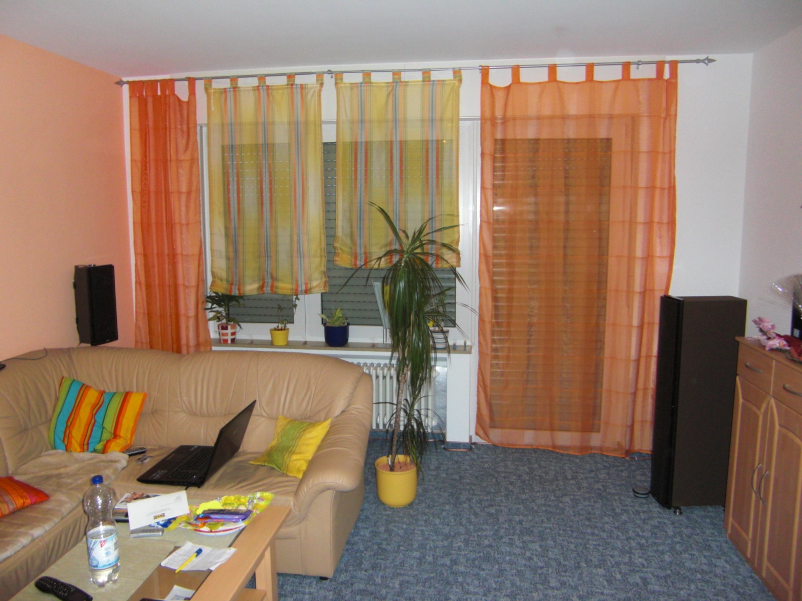

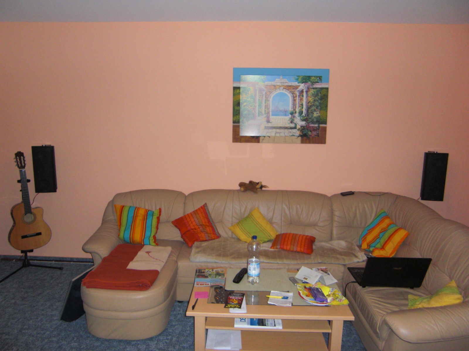

Wenn ich das richtig sehe, dann sind dein Rears z.Zt. auf normalen Stativen? Ich denke, dass das deutlich zu tief ist. Meine stehen auf 100 cm hohen. So hat es die NSF für die nuvero3 vorgesehen.

die nV3 haben natürlich mehr Volumen & sind samt Stands immer mal verrückbar, ohne das ständig neue Löcher gebohrt werden müssen.
Die Dipol-Funktion bietet dazu noch eine größere Bühne im Hintergrund.
Die nV5 hingegen sind eher unauffällig vom Design her, aber für Rears trotzdem sehr gut vom Sound her.
Letztendlich musst du wissen, wie groß der Dipol-Unterschied für dich ist - vllt gibts bei dir in der Nähe Jmd. mit den Speakern oder du bestellst sie mal testweise und vergleichst? Das ist wohl eine Geschmacksfrage, die dir Niemand abnehmen kann. Preislich hast du (mit Stands) ja nur einen Unterschied von knapp 100€ zu Gunsten der 5er.

Die Dipol Funktion würde ich im derzeitigen Wohnzimmer eh nicht nutzen, da sie relativ nah an der Wand stehen.
Ich werde mich wahrscheinlich aufgrund der Optik und des Gesamtbildes für die NV5 entscheiden. Zum Glück kann man
ja 4 Wochen Probehören und der Aufwand hält sich in Grenzen falls ich mich im nachhinein doch für die NV3 entscheide.

Dipole sind für dich die EINZIGE vernünftige Wahl, gerade wenn dein Sofa an der Wand steht. Wandlautsprecher würden auch noch gehen, bei so einem kurzem Abstand würde ich aber eher davon abraten, da der Kopf direkt davor ist, verdeckst du nicht nur anderen Zuschauern den Kanal, sondern der Klang wäre auch zu deutlich aus dieser Richtung ortbar. Ein "hinten Links Effekt" soll auch hinten links sein und nicht einfach direkt neben dem Ohr.
Eine bessere Bühnenstaffelung bekommst du durch ein diffuseres Klangbild übrigens nicht, damit erziehlst du genau das Gegenteil Bodo. Für irgendwelche Mehrkanalmusikaufnahmen ist das Optimum (sofern man sie stellen kann) immer ein System aus 4/5 gleichen Direktstrahlern.
Ansonsten würde ich mal überlegen ob du den Center nicht eher über die Tür hängst

Ganz unrecht hast du ja nicht, mehr Diffussschall erschwert dir die Ortung, allerdings wirkt die Bühne jedenfalls größer, wenn die Birne nicht wirklich genau am Lautsprecher ist, hast du nicht diesen Effekt den ich oben beschrieben habe.
@TE: Dipole neben das Sofa stellen und nach vorne ausrichten, mit den 1 Meter Stativen.

So ich habe gestern die NV5 bekommen, montiert und eingemessen.
Ich bin von der Optik und dem Sound absolut begeistert. Der NV 3 mag seine Vorzüge haben (Dipol), aber ich bin mit dem Sound absolut zufrieden und optisch war es die beste Entscheidung.
