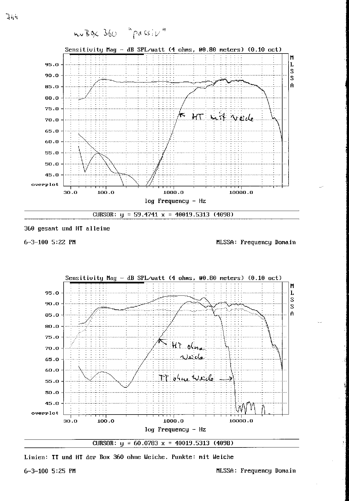

zu dieser Diskussion als Beispiel eine kleine Doku über eine der zahlreichen Aktiv-Versionen, die es im Labor von der nuBox 360 gibt:
Wenn man diese Bilder (MLSSA-Diagramme) aufruft, sieht man bei manchen Betriebssystemen zunächst nur ein kleines, unscharfes Bild.
Dann muss man für "volle Größe und Auflösung" mit dem Cursor ins Diagramm gehen und den dann erscheinenden Button "auf reguläre Größe erweitern" anklicken.
Erstes Bild: Ausgangs-Situation "passiv":
http://www.nubert.net/g-nubert/360_pass ... 150dpi.png
Zweites Bild: "Theoretisch ideale Aktiv-Weiche" (wenn man die Frequenzgänge der Chassis und die Phasen-Verdrehungen durch die Tief- und Hochpass-Charakteristik der Chassis selbst und die Laufzeit-Unterschiede nicht berücksichtigt): - Klingt natürlich ziemlich übel!
http://www.nubert.net/g-nubert/360_akti ... 150dpi.png
Drittes Bild: "Fertige" Aktivbox mit "Allpass-Delay-Stufen" im Hochtonzweig und (neben der eigentlichen Weichenfunktion) insgesamt 6 Aktiv-Filterstufen zur Linearisierung der Chassis.
Klanglich von der Passivbox kaum zu unterscheiden; - Hauptunterschied: eine Spur "heller" durch Kompensation des leichten Höhen-Abfalls oberhalb 12 kHz.
Ohne Messgeräte und viel Erfahrung schafft man es wohl kaum, eine gut gemachte Passiv-Box mit Aktiv-Technik klanglich zu erreichen oder gar zu übertreffen.
Gruß, G. Nubert
