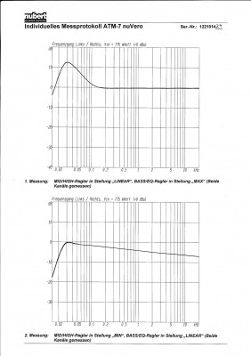

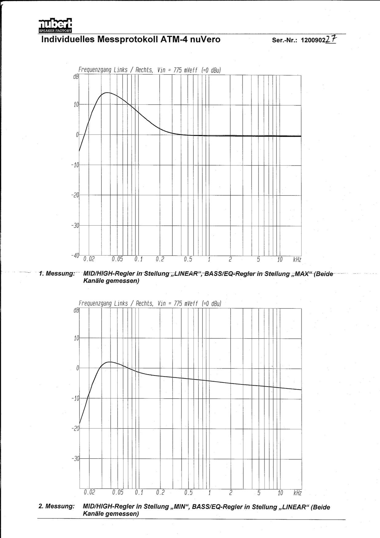

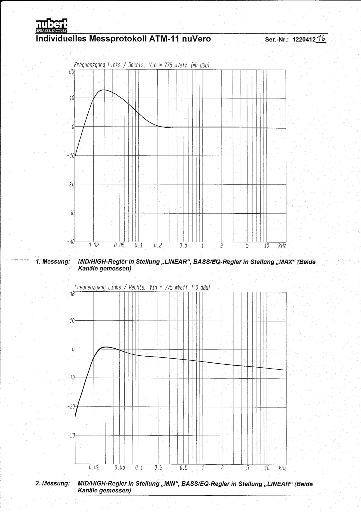

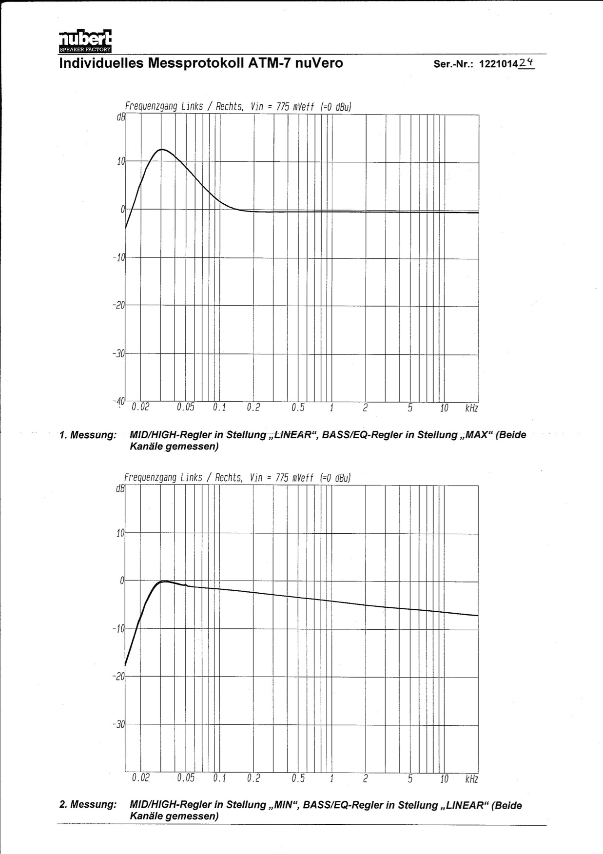

Anbei mal die Messprotokolle von ATM-7,11 und 4:
