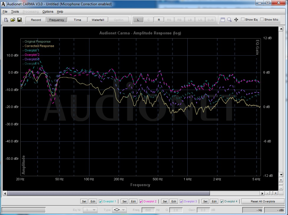

dimitri hat geschrieben:Konntet ihr die unterschiedlichen Ergebnisse von Audyssey und AM messen und speichern?
Ja, ich hab ein Bild davon gemacht und wollte es noch absspeichern. Hab dann aber wegen was anderem den Pc heruntergefahren :roll:
Leider sind die Kurven nicht besonders gut geworden, da wir ständig den Pegel varriert haben. Der Sub Pegel passt auch gar nicht, aber das war so gewollt.
Wir haben den sub auch sehr hoch getrennt, daher der Abfall ab 100Hz.
Ohne EQ: türkisfarben - Overplot 1
Audyssey: dunkelgrün - Overplot4
Starke Senke bei 30Hz, hier wurde die Mode zu stark korrigiert
Antimode Flat: lila - Overplot 3
Unterhalb 30Hz ein gutes Stück über der Audyssey Messung, hier werden dann die "unteren paar Hz" vollständig wiedergegeben und nicht nur der kurze ~27Hz Peak schwach.
Bitte aber nicht zuviel Wert auf die Messung geben. Bei den unterschiedlichen Pegeln sind die Ergebnisse nicht gut vergleichbar. Gerade im Tiefbass sagt das Gefühl deutlich präziser zu was passiert, als eine Messkurve.
Ich hatte auch schon den 17er so aufgestellt und vermessen, dass er in CARMA linear durchläuft, aber deutlich weniger Druck/Tiefgang hatte als die AM Kurve.

palefin hat geschrieben: Vor allem habe ich den Eindruck bzw. die Vermutung, dass viele mit den ganzen Einstellungen von DSP-Sub bzw. Antimode noch einiges zu tun haben dürften. Falls man - mich eingeschlossen - das alles überhaupt verstehen und umsetzen kann.
Beim AM drückst du auf 2 Knöpfe und wartest bis es fertig ist. Das schafft jeder der die BDA lesen kann.
palefin hat geschrieben: Das mit dem AVR. Da reicht ja dann doch der 717. Dafür aber noch ein Antimode... :?
Beim 717 kommt das 2EQ zum Einsatz, das auch ausserhalb des Subwooferbreiches gar nicht.
dimitri hat geschrieben:Soviel also zum Thema, dass Audyssey in jedem AVR ein AM ersetzen kann...
Davon sind die Gefühlt noch ein ganzes Stück entfernt.
Alleine wie Audyssey einmisst muss einen schon stutzig machen. Während das AM die unterschiedlichsten Pegel durchläuft und bei mir mit 6 oder 7 Sweeps gute (geschätzte) 20 Minuten gemessen und sich selber korrigiert hat, zeigt schon den krassen Vergleich zum Audyssey bei dem ein Signal unkorrigiert bei niedrigem Pegel durchläuft.
