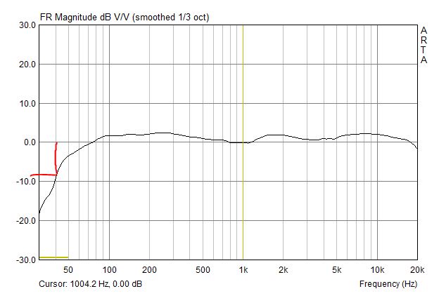

Das nenn ich mal einen Testbericht!
raw
- Beiträge: 4923
- Registriert: Do 1. Jan 2004, 22:12
- Wohnort: Schwobaländle
Re: Test nuPro A-10 von THG
Jaaaaa, Helene Fischer beim Hörtest!!!!!
(Die Messungen zweifle ich aber an. Dass der Frequenzgang nicht gut aussieht, wenn die Box aufm Tisch steht, ist doch klar und bei jeder anderen Box auch so.)

Hatten Die bei der Messung versehentlich den HP-Filter aktiviert?
Sieht für mich fast danach aus.

Das war nicht der einzige Fehler.Brette hat geschrieben:Hatten Die bei der Messung versehentlich den HP-Filter aktiviert?![]()

Das ist keine Freifeldmessung, wie es im Test auch geschrieben wurde!
Raumeinflüsse spielen also eine Rolle. Die Messkurve sieht in jedem Raum anders aus.

Es ist mir völlig schleierhaft, wie diese Messung entstanden ist. Ich kann keine Hinweise darauf erkennen. Daher würde ich sie prinzipiell als falsch einstufen und nicht beachten. Dass die Tester den Hochpassfilter drin hatten, glaube ich aber nicht, das wäre zu stümperhaft.

Hier wird auf den Testaufbau eingegangen:
http://www.tomshardware.de/Audio-Charts ... 41193.html
