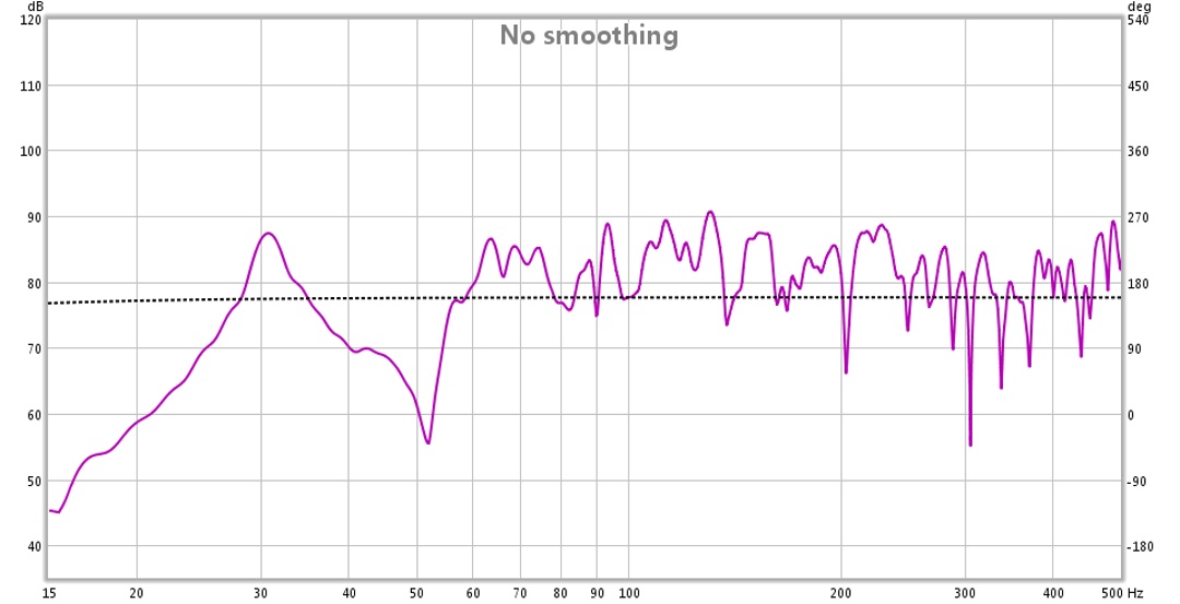

Zusammengefasst, um den Thread hier zu komplettieren... messtechnisch scheint (mit dem neuen Pio. LX-56 jetzt auch) die 180° Phase am Subwoofer im Trennbereich (80Hz) korrekt zu sein (zur Erinnerung, entstehen dann aber relativ starke Welligkeiten in dem Bereich unter der Trennfrequenz).
(Vorgehensweise => zuerst das AM eingemessen, anschließend den AVR mit Phase am Sub. 0°, dann erst mit der Subwooferphase experimentiert).
Hier mal eine Stereomessung mit einer am AVR eingestellten Trennfrequenz von 80Hz und Subwoofer am Hauptschalter aus.
Ich finde es schon verblüffend wie stark die 30Hz Mode bei dieser Einstellung noch ist!
Folglich bin ich der Meinung das diese Mode bei einer am Trennbereich korrekten Phase von 180° dann zur Interferenzen im Bereich darunter führt. Bei 0° scheint die Mode den Tiefbassbereich aber nicht zu stören, nur bei Trennfrequenz stimmt es dann nicht mehr.
(die Messungen sind jedoch nicht geglättet und somit eig. irrelevant, weil dies dann sowieso nicht dem Hörbaren entspricht)
Trotzdem war es für mich mal interessant dies so zu erfassen... und momentan höre ich so wie der Hersteller Pioneer es empfiehlt (Einmessen mit Subwoofer auf 0°)
Andere Phasenstellungen werde ich zwar mit Sicherheit noch ausprobieren, aber so hört es sich auch sehr, sehr gut an! Mit dem Pio. jetzt vermisse ich überhaupt keinen Bass, bzw. Kickbass (obwohl Messtechnisch im Trennbereich schlecht) und vom Timing her klingt es auch spitzenmäßig

Wenn Du richtige Phasen ermitteln möchtest, lass doch erstmal die Antimode da raus! Die kannst Du ganz am Schluss einmessen lassen wenn alles andere passt.
Genauso Audyssey (oder was der pio hat). Einfach die Pegel einmessen und dann die Phase einstellen. Du hast um 50Hz ein breites Loch (10-20dB) damit müsste bsplw. das Volumen eines Bassdrum flöten gehen. Du hast Recht, der Kickbassbereich ab 60Hz ist hervorragend, damit sollte fast jede Musik gut klingen. Wenn Du zufrieden bist würde ich es so lassen... und nicht weiterlesen
Trotzdem meine ich dass das breite Loch auch noch wegzubekommen wäre, entweder durch die Phase, Entfernungseinstellung im AVR oder der Aufstellung.
