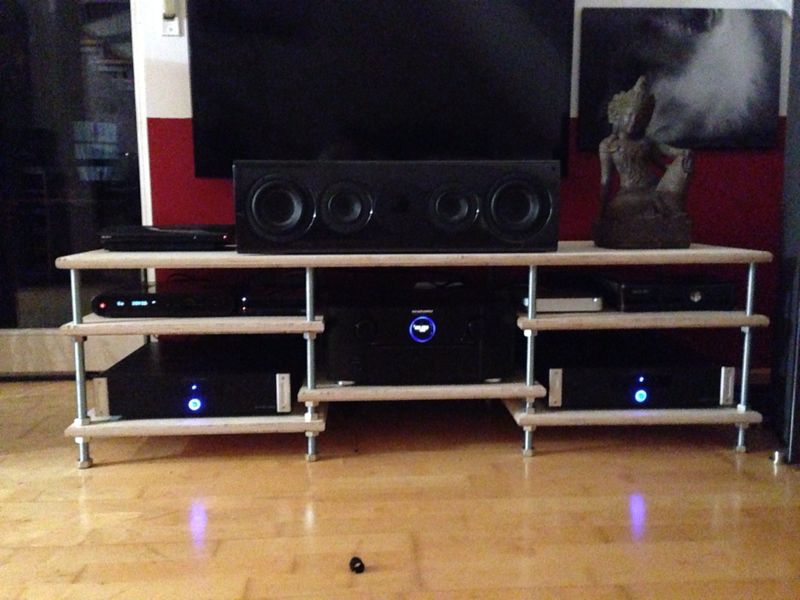

Fertig. Seit heute früh 9 Uhr am Werkeln gewesen.
ToDos:
TV höher hängen
M20 Muttern kaufen (hab den Eisenwarenladen leer gekauft )
Lackieren lassen
Morgen folgenen Bilder vom Aufbau.
Hier das Fertige Ergebnis
ToDos:
TV höher hängen
Lackieren lassen

Re: DIY - HiFi Rack
na der Rohbau sieht doch mal vielversprechend aus, weiter so!
Wenn ich mir noch nen kleinen Tip erlauben darf,
die beiden Monos sollten noch etwas höher kommen, eventuell mit solchen zusätzlichen Shock Absorber (nur Bsp.):
http://www.oehlbach.com/de/home-hifi/pu ... air-absorb
damit der Abstand zu dem darüberliegenden Boden etwas aufgefangen wird.
Probier die beste Höhe aber aus bevor du was kaufst oder herstellst,
wenn unter den Geräten zuviel Abstand ist siehts auch nicht mehr gut aus.
Einfach mal mit Bierdeckel oder ähnlichem herantasten.
VG und weiterhin viel Erfolg beim Projekt

Re: DIY - HiFi Rack
Trifft meinen Geschmack leider gar nicht. Passt für mich nicht farblich/optisch in die Wohnung (nach dem was man sehen kann).
Warum hast du die mittlere Platte nicht ebenfalls auf das unterste Niveau gemacht?
Ich würde die Gewindestangen übrigens Pulverbeschichten und nicht Lackieren lassen, das wird vermutlich länger als 3 Schraubvorgänge haften
Grüße =)
Grüße =)

Re: DIY - HiFi Rack
Erstens lässt sich über Geschmack nicht streiten,ThomasB hat geschrieben:Trifft meinen Geschmack leider gar nicht. Passt für mich nicht farblich/optisch in die Wohnung (nach dem was man sehen kann).
zweitens wird das alles noch lackiert wie der TE schreibt,
drittens kann man seine Meinung wenn immer nur negativ auch einfach mal bei sich behalten,
nicht böse gemeint, einfach mal drüber nachdenken ....
Was denkst du wie oft der TE daran rumschraubt? Zumal die Gewindestangen wohl nicht mehr lackiert werden zwecks Kontrast zum schwarz wenn ich nicht irre....ThomasB hat geschrieben:Ich würde die Gewindestangen übrigens Pulverbeschichten und nicht Lackieren lassen, das wird vermutlich länger als 3 Schraubvorgänge haften
