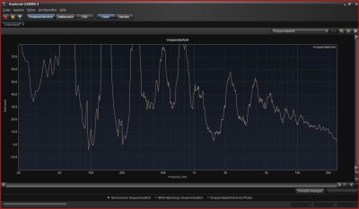

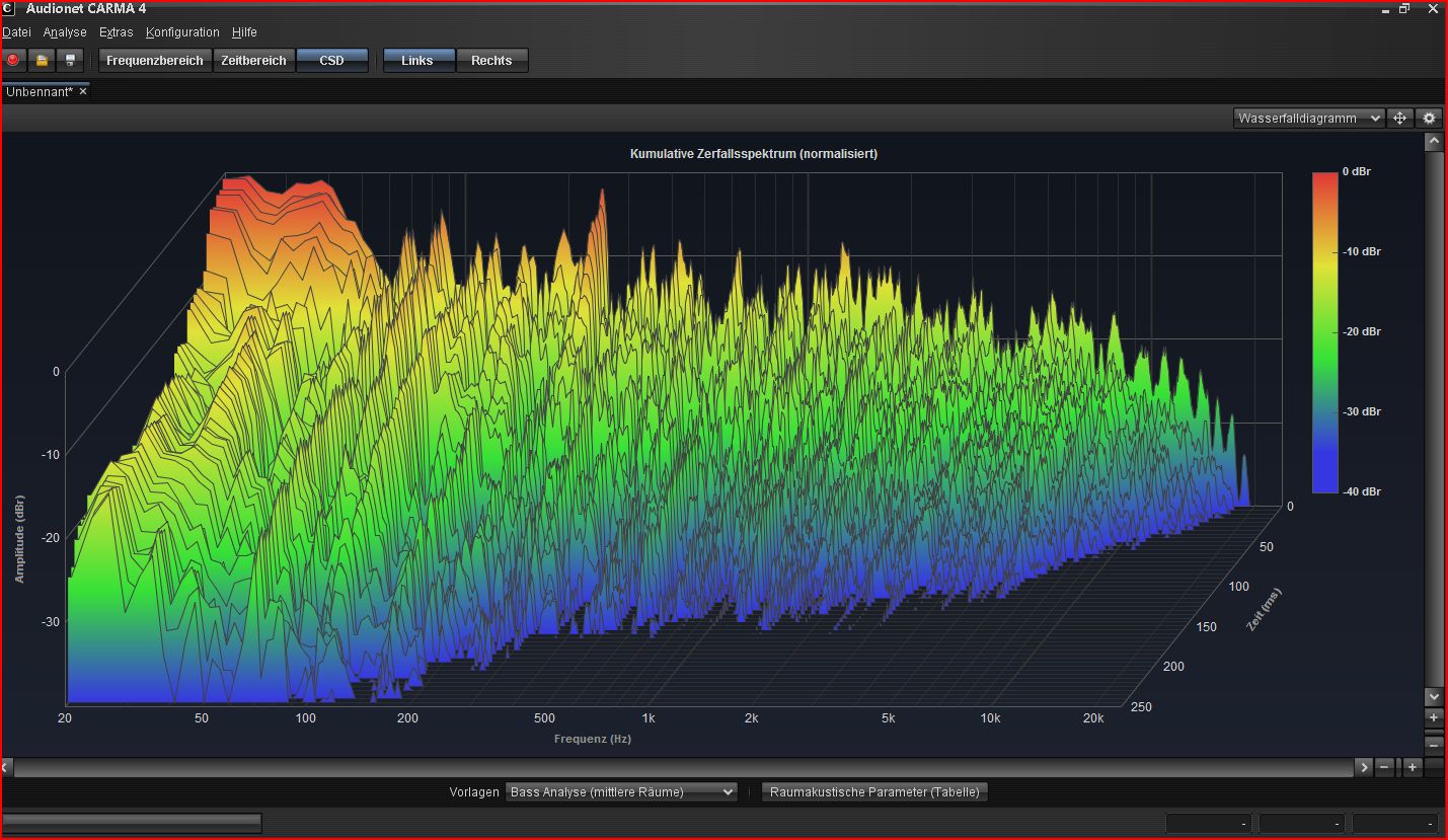

ich hab jetzt mal in aller morgendlicher frische nochmal gemessen!
Dieses mal habe ich extra Audyssey nochmal an allen 8 Punkten neu einmessen lassen und dieses mal Audyssey aktiv gelassen. (Leider habe ich bemerkt das Dynamic EQ aktiv war wärend der Carma Messung)
Carma war auf Dual Mono gestellt und noch nen ganzen tacken lauter wie gestern.
Wasserfall
Wasserfall

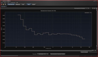

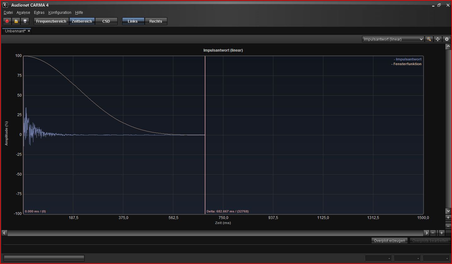

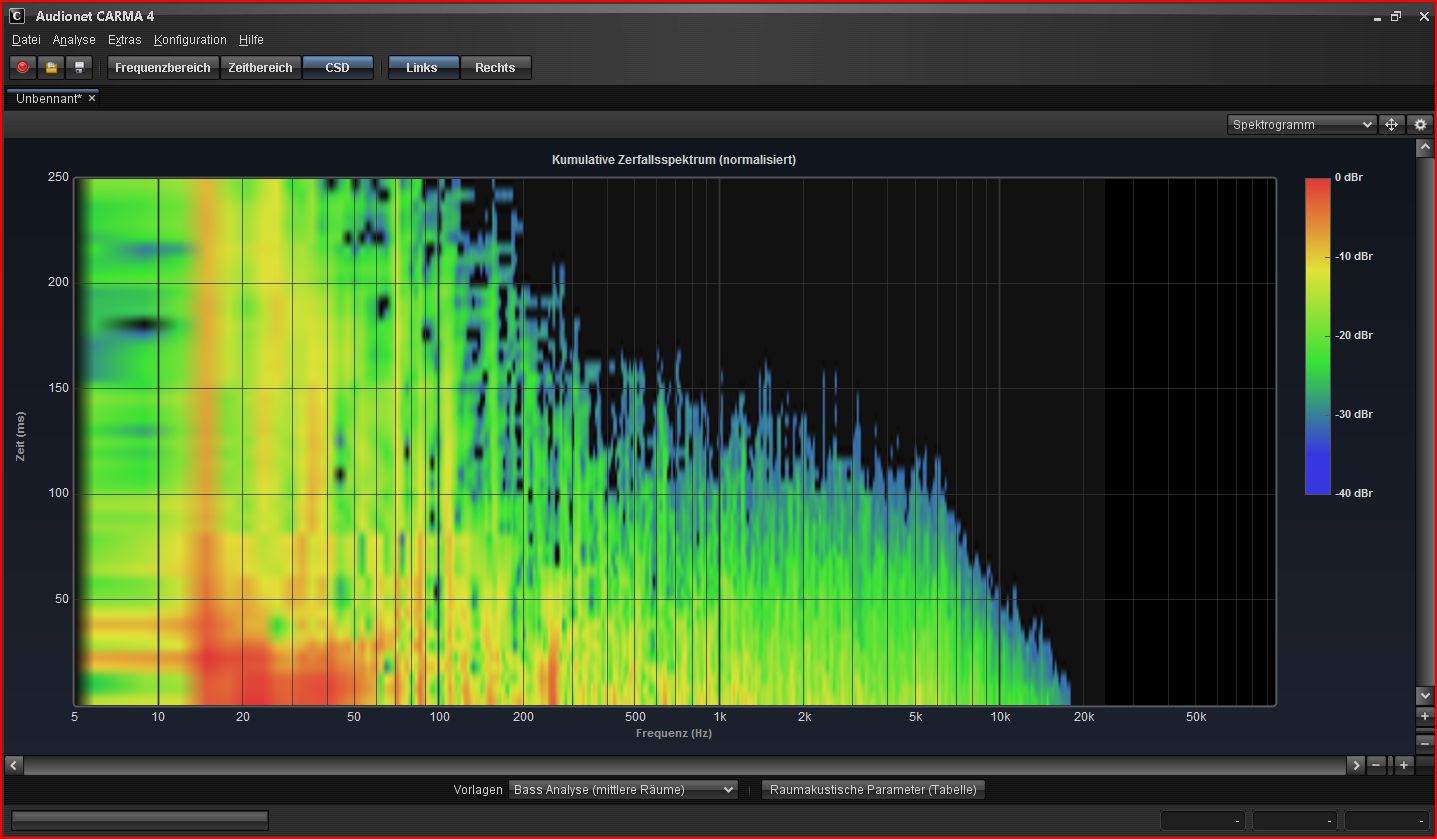

Hier die anderen Messungen
Zeit
Zeit
Raumakustische Parameter
Gruppenlaufzeit
Gruppenlaufzeit
Spektrogramm
Spektrogramm

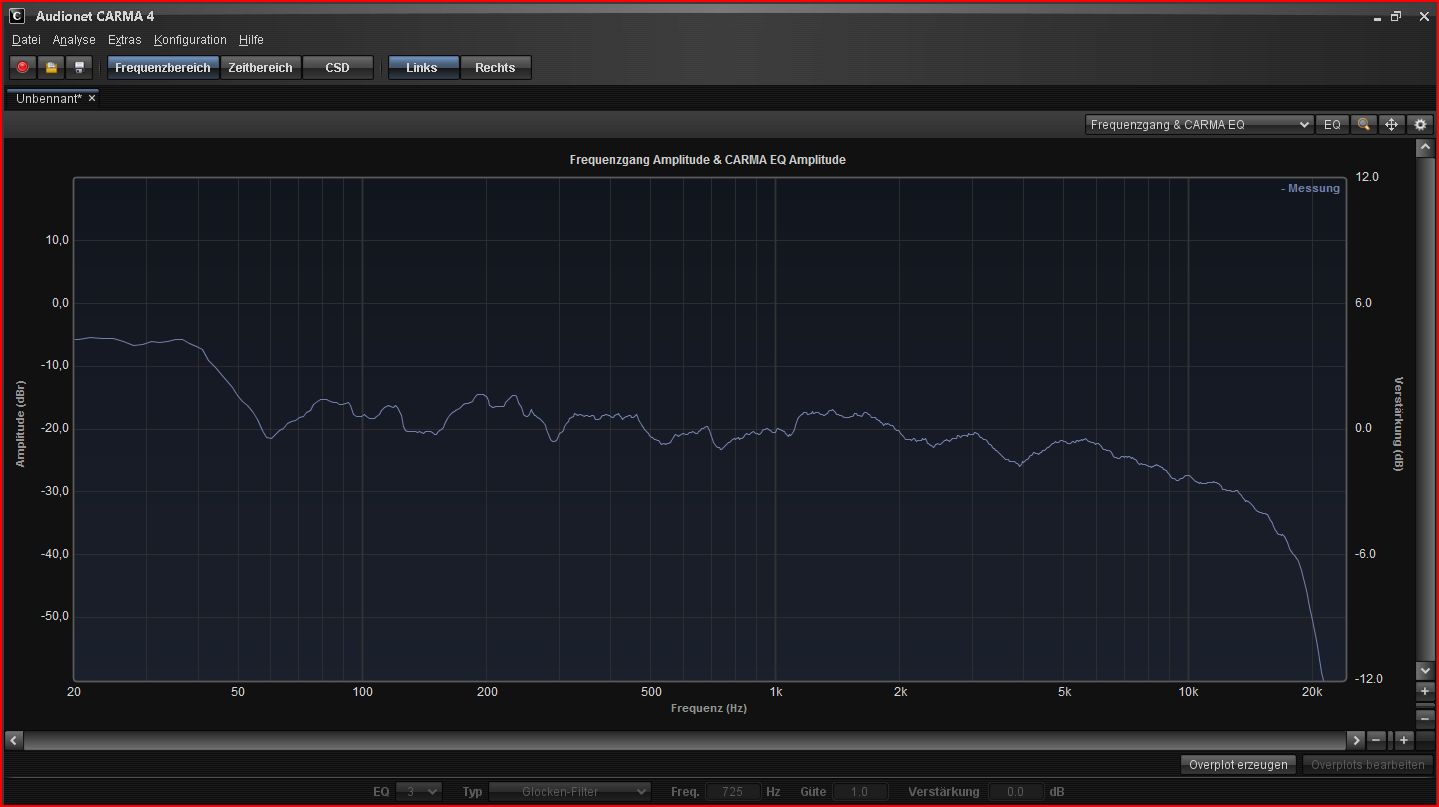

Die Dröhnfrequenz bei 30Hz ist um 10dB abgesenkt, das ist doch schonmal gut.
Ich würde aber dennoch nochmal ohne den Dynamic Equalizer messen, davon halte ich persönlich sowieso 0,0! :D
Schätze mal dann wird die Erhöhung unter 50Hz auch nicht mehr in dem Maße vorhanden sein.
Audyssey füllt das Loch zwischen 1 und 2 kHz auf, das KANN gefallen, MUSS aber nicht. Wie hört es sich im Vergleich an, das ist das wichtigste?

edit: Bei der Nachhallzeit im Bassbereich ist noch ordentlich Luft nach unten :D

Nachhallzeit im Bassbereich:
Wie wirkt sich diese aus ?
Wenn ich auf Pure Audio umschalte oder auf Direct höre ich jetzt auf jedenfall Unterschiede, mit Audyssey klingt es jetzt lebendiger/Räumlicher aber der Bass ist sehr dünn !

Matthias211 hat geschrieben:Sind die 1-2khz die mitten die mir oft zu Präsent sind ???
Wenn die oberen Mitten betont sind kann es schon ätzend werden, da wir hier besonders empfindlich sind. Das kann man sehr einfach über den manuellen Equalizer erzwingen, wenn man mal den entspr. Frequenzbereich um 5dB anhebt. Es wirkt oft gefälliger wenn der Bereich ein wenig abgesenkt ist, dadurch gehen allerdings auch einige Details in diesem Bereich und ein Stück Ortungsschärfe flöten. Alles Geschmacksache!

Matthias211 hat geschrieben:Nachhallzeit im Bassbereich:
Schneller, trockener Bass ist mit einer so langen Nachhallzeit nicht mehr vorhanden.
Matthias211
Beiträge: 140
Registriert: Fr 14. Dez 2012, 17:46
Re: Carma Messung >>>>Kann das sein ???
Beitrag von Matthias211 »
Ok ! Das ist nämlich auch ein Thema, der Bass ist irgenwie schwammig.
Wie könnte ich diese Nachhallzeit bekämpfen ?
Kann das auch mit dem Parkett zusammenhängen? Hilft da entkoppeln der Ls mit Gummi ?
