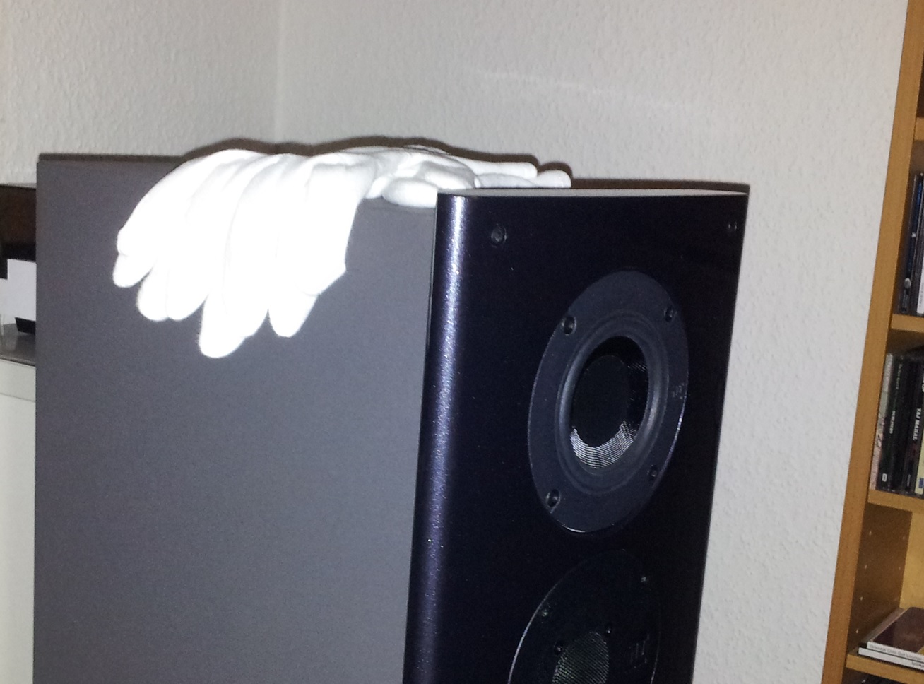

Lipix hat geschrieben:
Das werd ich meiner Putzfrau demnächst auch mal verordnen: Spezielle Handschuhe um meine Ls anzufassen - die denkt dann bestimmt ich will sie verarschen
Haha! Meine Veros packt niemand an
Einige mögen das vielleicht Amüsant finden, aber für mich beudeuten die Veros extrem viel. Denn ich musste das Geld, über
mehrere Jahre mühselig zusammen "kratzen" und hab 7 Tage die Woche dafür gearbeitet! Hier stehen mehrere 1000 Euro rum, wo ich viel für gearbeitet habe
Und deshalb bin ich so vorsichtig mit den sachen! Den wenn was kaputt ist, gibts NIX neues....
Re: Gitteraufnahmebuchsen der Nuvero schlechte Qualität ?
Verfasst: So 27. Apr 2014, 21:10
von joe.i.m
Auch hier liegen die Handschuhe immer bereit, sonst wird es nur vergessen.
Ansonsten hatte ich keine Probleme, als ich das dreimal getestet habe mit Gitter.
Meine Empfehlung lautet aber auch in diesem Fall, einfach mal die Hotline anrufen.
