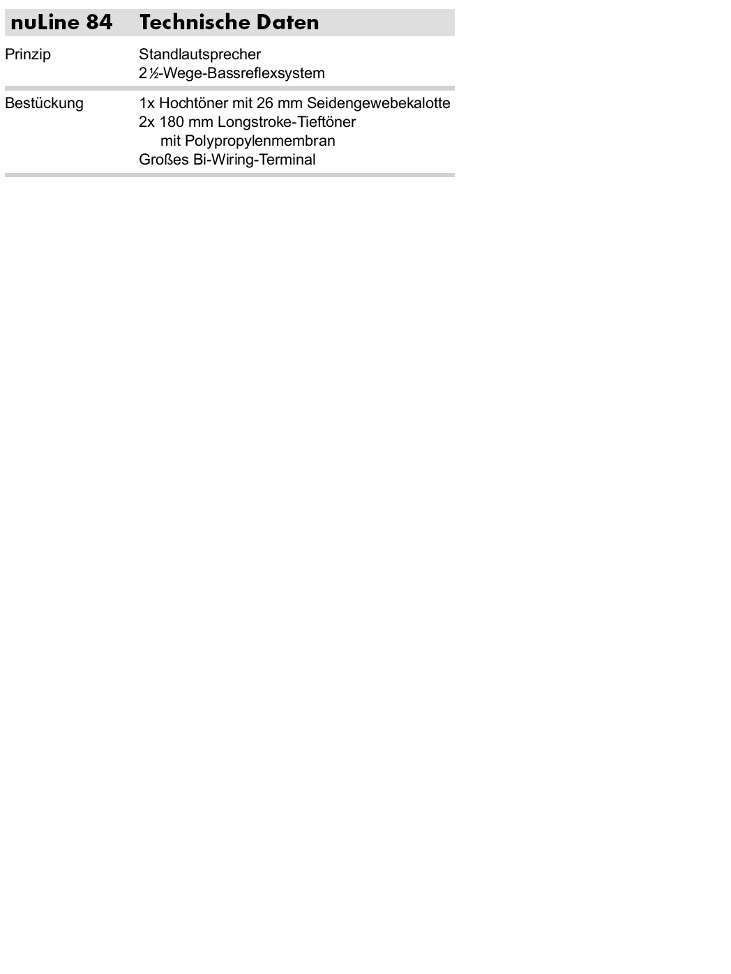

Mir ist beim Lesen der nuLine 84 Bedienungsanleitung aufgefallen, dass die nuLine 84 ja gar kein 2 Wege Lautsprecher ist sondern ein 2 1⁄2 Wege Bassreflexsystem.
Die 84 besteht ja aus einem Hochtöner und 2 Tieftönern, das sind doch 2 Wege oder nicht :?:
Warum wird dann 2 1/2 angegeben :?:

1 ht 1tmt und ein tt macht 2 1/2

sry hatte mich kurz gefasst, weil dachte, dass du das weißt und nur trollst :oops:
es geht darum was wiedergegeben wird:
z.b. macht die 84 aus 3 chassis das:
1 x ht-->hochton
1 x TMT tieftöner + mittelton (das ist der obere der beiden, was klanglichen grund hat: tiefe töne können einfacher stoffe druchdringen als mitteltöne, daher den mt immer höher anbringen als den tt)
1 x tt --> bassanteil
nv14:
ganz oben
TMT--> tiefen und mitten
dann MT -->mitten
dann ht --> hochton
-->MT
-->TMT
--> 2 x TT
ganz unten
--> daher auch "doppelter d'Appölito"-aufbau

Zweieinhalbwege aus folgendem Grund:
Es sind eigentlich Zweiwegeboxen von der Weichenkonstruktion her. Das zweite Tieftonchassis ist soweit ich das verstanden habe nach oben eingegrenzt, hängt aber im selben Zweig wie das zweite Tieftonchssis. Diese Eingrenzung des einen Chassis wird also hinter der Weiche vorgenommen.Eine Dreiwegebox hat eine Weiche, die sauber in drei Bereiche trennt.
Bei der nuVero 14 ist es das gleich, Dreiwegebox, ein Tieftoner von den Unterenbeiden darf sich explizit um den nur um den Tiefton kümmern, hängt aber im selben Zweig wie der andere und wird nach der Weiche eingegrenzt.
Sollte ich da irren, bitte berichtigen, lerne gerne was dazu.

Bei der nuVero 14 setzen die beiden unteren Tieftöner erst unterhalb von 150 Hz zusätzlich ein, um wichtige Tieftonfläche bereitzustellen.
Der Tiefmitteltöner bei der nuLine 84 sitzt in einem eigenen Gehäuse und wird ab 100 Hz immer leiser, bis ab ca. 50 Hz nur noch der Subbass spielt.
