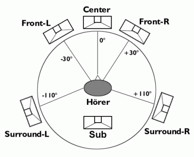

Also diese Aufstellung habe ich schon mal hin bekommen zwar nicht perfekt aber zu 90 % . Das Testen muß noch warten da mein X-4000 den Geist aufgegeben hat.... Werde mir mal 4 Platten aus Basotect besorgen und mit denen mal Testen den die kann man glaub ich immer irgendwo gut einsetzen !

Nach langer Zeit der Überlegung habe ich das gesamte Zimmer umgestellt und einige andere Maßnahmen getroffen.
Beim Filme sehen bin ich sehr zufrieden mit dem Sound ...AAAAAber beim Musik hören im Stereobetrieb kommt irgendwie kaum Bass an den Hörplatz !
An der Wand vor und hinter mir ist er voll da. Wenn ich ca 1 Meter vom Hörplatz nach vorne rücke ist er besser zu hören obwohl das die Mitte des Zimmers ist .
Kann mir da Jemand helfen ??????
