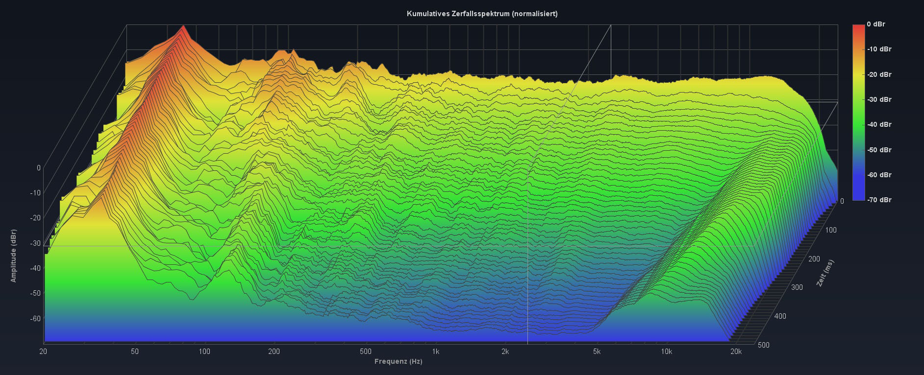

So, hier einmal mit den anderen Paramentern. Was ich nicht ganz verstehe ist der Berg bei 10k... Kann mir das jemand erklären?

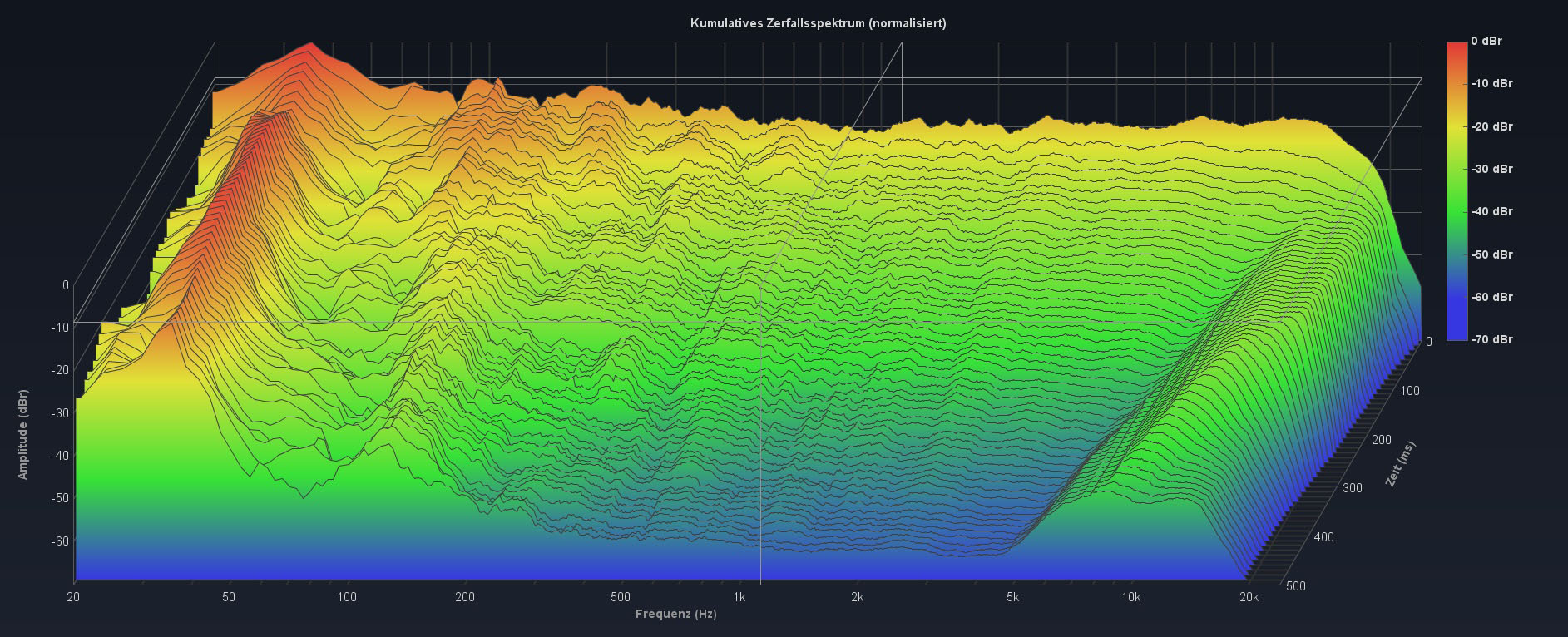

Ist es nicht so das der Nachhall bei max 500ms liegen sollte? Ich habe mal Sofakissen in beiden Raumecken aufgetürmt.. Hier das Ergebnis:
Nicht viel, aber immerhin... SOllte es mit vernünftigen Kantenabsorbern besser gehen? Ich denke doch ja?

Bei ca. 35 Hz wird eine Mode angeregt, da hilft nur eine Optimierung der Aufstellung oder Du senkst die Frequenz schmalbandig mit einem PEQ ab.
Du kannst an der Rückwand zunächst mit zwei Absorber beginnen, der Nachhall wird dadurch aber nicht ausreichend sinken, daher empfehle ich die Rückwand großzügiger zu bedämpfen und mit 4 - 6 Absorber zu arbeiten. Auf die Weise neutralisierst Du nicht nur die frühen Reflektionen von der Rückwand, sondern senkst auch den Nachhall, da die Rückwand eine große parallele Fläche darstellt und sich zwischen dieser und der Kopfwand Nachhall ausprägt.
Den Nachhall um 100 Hz kannst Du mit Kantenabsorbern senken.
Wenn Du einen schicken Bezug für die Absorber brauchst, meld' Dich einfach per PN. :wink:
