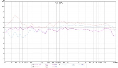

die Raumhöhe hast du perfekt geschätzt Ich habe die Möglichkeit dies zu korrigieren, habe auch bereits meinen Raum sehr gut im Griff bei Musik - DIRAC sei dank (Digitale Raumkorrektur). Nur um bei der Filmwiedergabe die Dröhnfrequenzen in den Griff zu bekommen (PEQ bei Pioneer bei 63Hz am Ende) wollte ich das Thema noch mal angehen. Da ich sehr viel Wert auf das Aussehen des Raums lege, kommen viele und massivere Akustikelemente nicht in Frage. Da fand ich die Idee mit den Helmholtz Resonatoren hinter der Couch als Tisch sehr charmant.
Die korrigierte Kurve sieht wie folgt aus (LILA): Viele Grüße Georg
