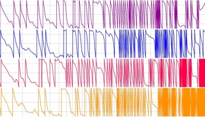

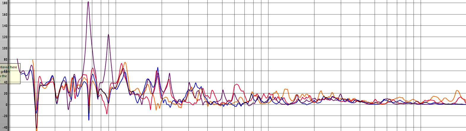

Anbei 4 neue Kurven (jeweils 2 gehoeren zusammen), die alten hatte ich leider jetzt nicht mehr zur Hand.
Diese sind mit 1/24th gefiltert, aber ich muss sagen, dass sie in 1/12th genauso aussehen - nur die ganz kleinen Unregelmaessigkeiten gehen weg.
Genau ueberein stimmen sie bei der Trennfrequenz zum Sub.
Aber danach habe ich zwar inzwischen das Gefuehl, dass man es sehen kann, aber vielleicht bin ich jetzt auch beeinflusst...
Leider muss jetzt erstmal offline...
Viele Gruesse!
Phase 1/24th
Phase 1/24th
Group Delay 1/24th
Group Delay 1/24th

Was deine Messung erfasst ist die Summe aus vertikaler + horizontaler Abstrahlung unter allen Winkeln, direktem, indirektem, Raumantwort, Winkelwirkung des Mikros, usw. Die Sache ist nüchtern & komplex und interessiert sich wenig für pathologische Esoterik-Offenheit oder sonstige Geisteshaltungen, mit der man ihr begegnest.

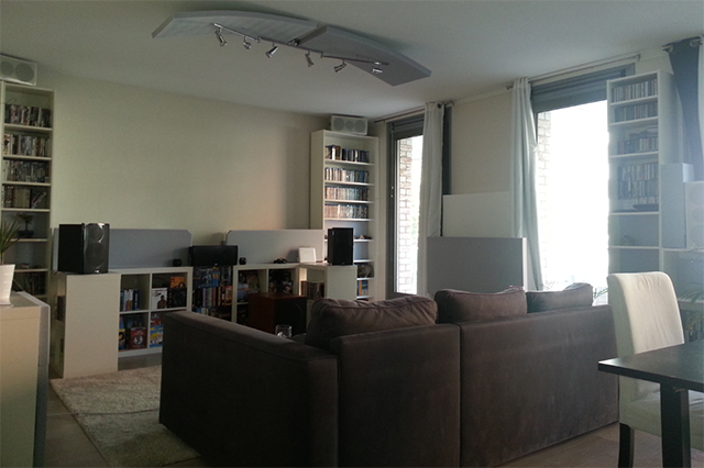

So, ich konnte nicht widerstehen. ;)
Da die neue NuVero Serie da ist, dachte ich, es waere Zeit schnell aufzuruesten, bevor es zu spaet ist. ;)
Insofern habe ich mir 6 weitere NuVero 5 gegoennt. Damit bin ich nun komplett nuverosiert... NuVero 4 in Front, der Rest (inklusive Presence) Nuvero 5.
Nach dem Anschliessen war ich allerdings erstmal nicht in der Lage einen Unterschied zu hoeren.
Aber ich hatte ja auch noch nicht neu eingemessen...
Danach erschien mir der Klang tatsaechlich etwas besser.
Die Soundkulisse klingt hinter mir etwas homogener und die Presence Speaker sind wirklich cool, da die DSP Effekte wesentlich besser funktionieren und natuerlich klingen. Einige (z.B. Standard) erhalten tatsaechlich meinen Vorzug bei Filmen! Auch der Dialoglift ist wirklich ein cooles Feature, welches ich nicht mehr missen wollen wuerde...
Der Unterschied ist insgesamt nicht so stark, wie ich nach unserer Diskussion erwartet haette...
Demnaechst kann ich auf Wunsch auch mal ein paar nette Testszenen in Filmen beschreiben.
Ich kann mir aber vorstellen, dass es bei anderen Lautsprechern, die weniger kompatibel sind, vielleicht tatsaechlich starke Probleme geben wuerde. In meinem Fall scheint es mir eher als waere es ein i-Tuepfelchen, aber das ist ja auch was wert und ueber die Presence freue ich mich wirklich.
Insofern bleiben alle hier... aber ich habe mir auch ein Buch vorbestellt und werde versuchen, wenn ich die Zeit finde, mich ein wenig mehr einzulesen.
Viele Gruesse!
Man suche die neuen Lautsprecher... ;)
NuVero 7.1.4
palefin
Beiträge: 11337
Wohnort: NRW: 40xyz
Re: Phasengang mal praktisch
Beitrag von palefin »
die FrPres. und den rechten Rear sieht man ja....
Mach doch mal ein Foto nach hinten hin... :wink:

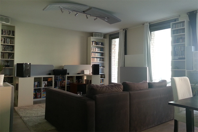

Beitrag von Aygoony »
Hehehe, gut gesehen!
Den linken Surround sieht man hier zwar immer noch nicht, aber der steht auf derselben Position wie vorher.
Hier ist aber ein Bild von den zwei Backs.
Viele Gruesse!
NuVero 7.1.4
palefin
Beiträge: 11337
Wohnort: NRW: 40xyz
... hast du die Backs absichtlich so weit auseinander gestellt? Zumindest den linken könntest du etwas weiter nach innen stellen... :?
