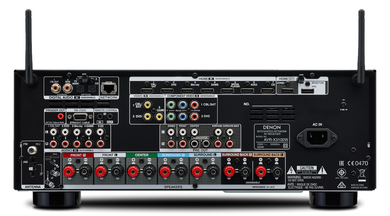

Moin Moin,
zur Info:
Nach einem Gerätevergleich ist davon auszugehen, daß die Umbauanleitung vom Denon AVR-X3000
auch für den Denon AVR-X3100 verwendet werden kann, da sich die Geräte technisch kaum unterscheiden...
Quelle www.denon.de
...insbesondere betreffend der Analogplatine (Bild 08 der Umbauanleitung) :idea: 8)
Gruß vom Rudi

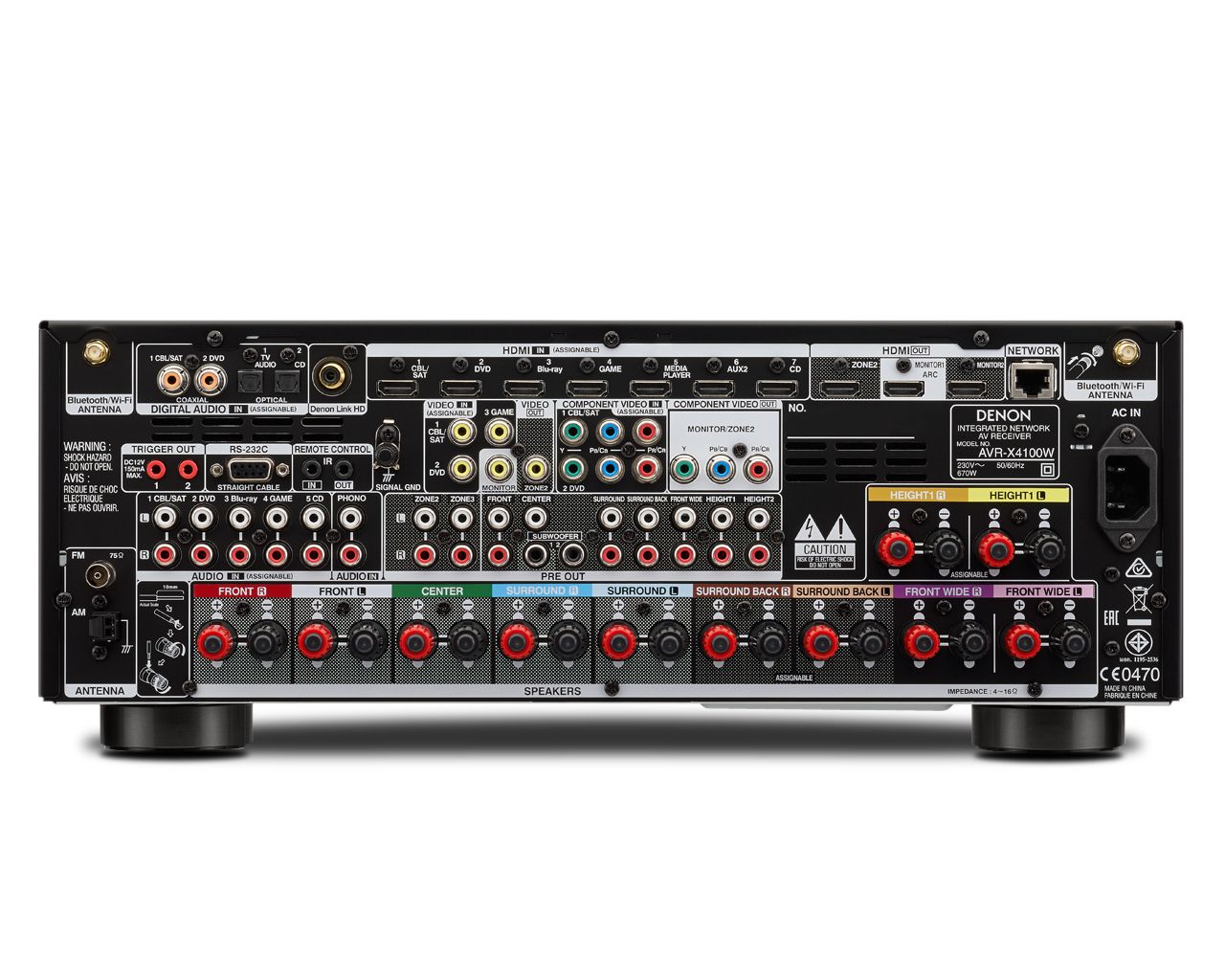

Nachtrag:
Der Gerätevergleich DENON AVR-X4100 und X4000 zeigt da schon eher einige Unterschiede auf...
Quelle www.denon.de
...auch im Bereich der Analogplatine (Bild 24 der Umbauanleitung), welche sich dennoch sehr ähneln,
so daß der Umbau offenbar prinzipiell gleich vorgenommen werden kann, aber der Signalverlauf und die Bauteile VORHER GENAU geprüft werden müssen :idea: :!:
Sollte ich mal einen X4100 in die Finger bekommen, werde ich die Umbauanleitung um das Relevante ergänzen.
Gruß vom Rudi

Fr 27. Mär 2015 / rudijopp hat geschrieben:Der Gerätevergleich DENON AVR-X4100 und X4000 zeigt da schon eher einige Unterschiede auf...
so daß der Umbau offenbar prinzipiell gleich vorgenommen werden kann...
Es ist soweit, siehe...
Umbau-Bilddokumentation DENON-X4100
(wenn ein Dropbox-Anmeldefenster aufgehen sollte, einfach am X oben rechts schließen!)
...als Ergänzung zur Hauptumbauanleitung DENON AVR-X3000, X3100 & X4000,
weil leicht abweichend vom X4000 :idea:
1. Frontauftrennung (für Nubert-ATM) - die relevantesten Bilder (alle Bilder = siehe Link "Bilddokumentation" oben):
2. Front- & Surround-Auftrennung (hier für Canton RC-L & RC-K) - die relevantesten Bilder (alle Bilder = siehe Link "Bilddokumentation" oben):
Wahlweise oder zusätzlich ist auch die Surround-Back- und Center-Auftrennung möglich :idea:
Viel Umbauspass allen "Nachbaugenötigten" :!: :mrgreen:
