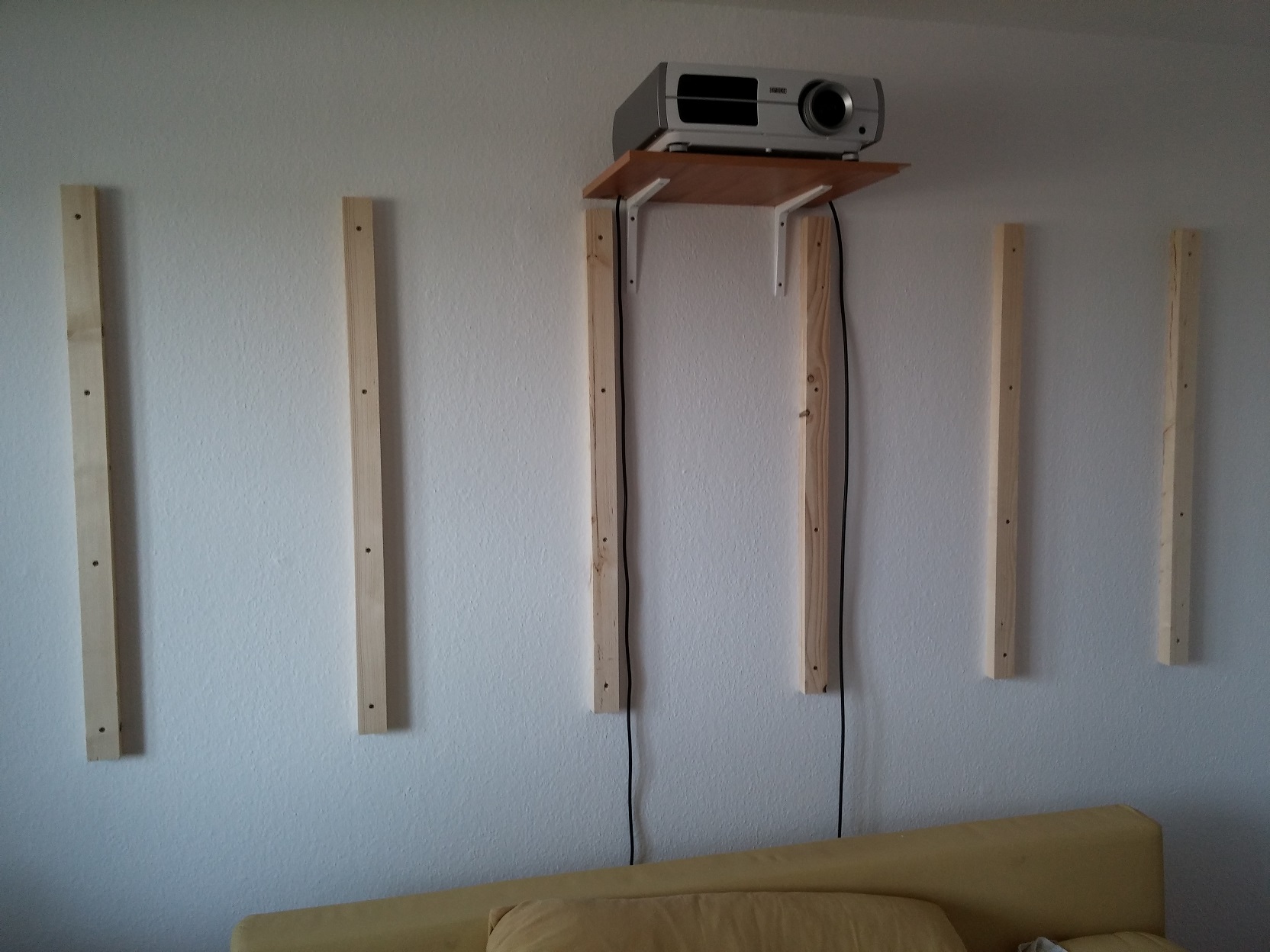

Ich bin mir sicher, meine Nachbarn waren genauso erfreut, wie ich es war! Danach habe ich die Latten an die Wand gebracht und mittels Wasserwaage ausgerichtet.
Die Wände sind glücklicherweise sehr gerade. Anschließend sieht man, wie ich die Klettpads auf das Holz aufgeklebt habe. Die restlichen Pads wurden im Verlauf angebracht.
