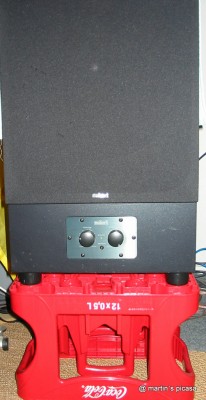

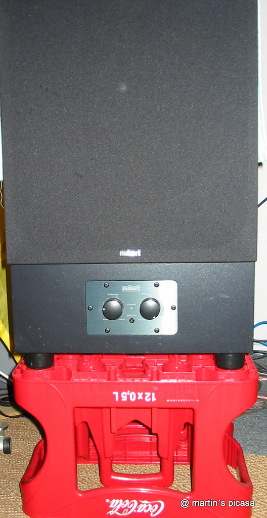

ich würde den "Neuen" versuchen unter dem TV mittig zu pazieren,ein versuch ist es wert,
ich habe auch 2 jahre experimentiert.....
http://www.nubert-forum.de/nuforum/view ... =3&t=37362
Könnte auch mit den raumoden ewt.helfen

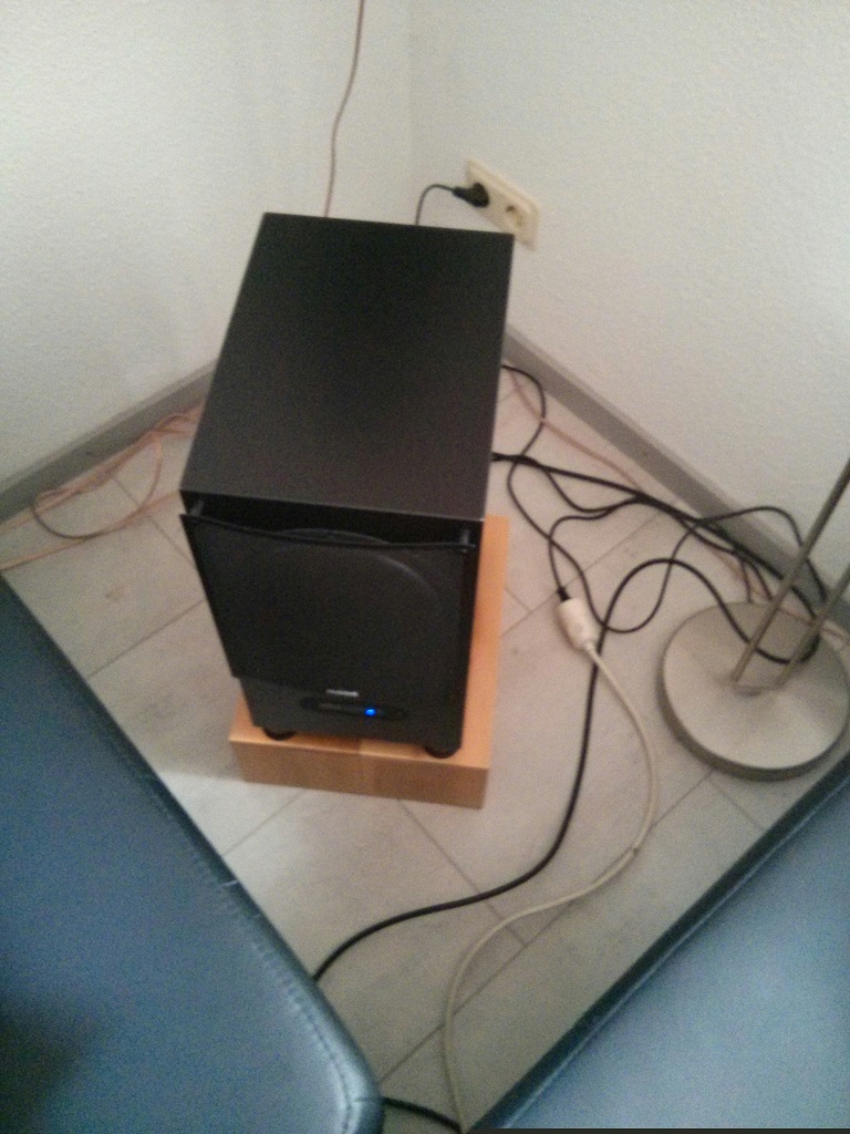

Nach ein weilchen lesen und einstellen und Testen habe ich fürs erste eine naja sagen wir mal akzeptierbare Lösungen für mich gefunden.
Wie vermutet haben sich die Probleme nicht gelöst, man hört diese nur besser bzw. hört nichts mehr :mrgreen:
Ich dachte ich mach mich mal zum deppen vor meiner Freundin und habe die Krichmethode angewand.
Das Ergebnis ist total eindeutig. In der Ecke zwischen den Sofas funktioniert das am besten.
Sprich ich habe dann eigentlich keine Basslöcher mehr. Oder halt an stellen die total unbedeutend sind.
Wie zu vermuten ist neigt der Sub an diesen Standort aber zum dröhnen. Um das zu zu beheben haben ich den Bass ca. 70 von beiden Wende abgezogen.
Das hat schon mal eine verbesserung gebracht.
Meine Freundin fand das doch recht belustigend mich hier so krabbeln zu sehen. Sie konnte es aber sofort verstehen nach dem Sie es selber einfach auch mal
ausprobiert hat.
Das Ergebnis konnte ich noch deutlich verbessern ( Dröhnen weiter deutlich reduziert ) wo ich den Sub höher gestellt habe. Aktuell ist er ca. 15 cm höher.
Der Tipp war echt Goldwert vielen Dank dafür.
Das Ganze ist nur erstmal provisorisch versteht sich.
