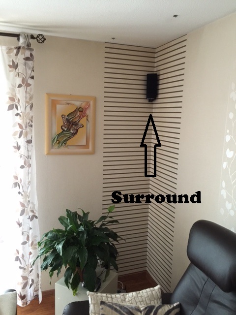

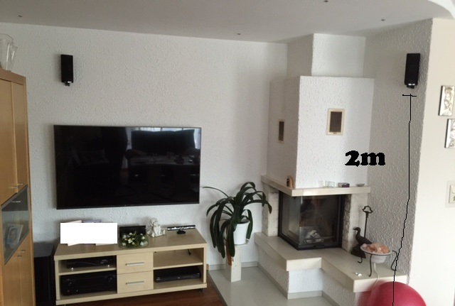

meine Priorität ist Musik (Stereo-Modus) und Filme (Surround-Modus) in guter Qualität zu hören- mein Freund hat vor ca. 2 Jahren Bose V35 gekauft- ich war schon damals mit dem Klang im Vrgl. zu meinen Denon 1610 und Harman Kardon LS, ziemlich begeistert- ich habe noch nie Kontakt mit den Nubert Produkten- ich lese nur überall sind alle damit begeistert- ich verspreche mir durch den Tausch von Denon 1610 auf den AVR X3100W und durch die Zugabe von passenden (??) nubert LS bzw. Surround Set einen deutlichen Qualitätsgewinn- sind meine Erwartungen gerecht? Welche LS würdet ihr mir dazu empfehlen? Mein Wohnzimmer ist ca 40qm groß in Rechteckform-wobei "Musik-Ecke" ist ca 25 qm groß weil ich die jetzige Ausrichtung in "die Breite" und nicht in "die Länge" gemacht hatte.

von karolus
[img]
wobei die LS tiefer montiert werden, die Surround werden mehr in die Mitte platziert

Re: DENON AVR-X3100W welche Nubert Serie passt
Verfasst: So 13. Sep 2015, 14:44
von karolus
ich versuche meine Frau zu überzeugen die Wohnwand auf andere Seite des Zimmers zu platzeren - dann hätte ich links mehr Platz in richtiger Höhe

von palefin
oje... 8O
was ist denn vorne links vom TV und hinter dem Schrank?
Verfasst: So 13. Sep 2015, 16:21
von karolus
SUB

Verfasst: So 13. Sep 2015, 16:27
von palefin
spontan würde ich dabei, wenn der Schrank nicht woanders hin kann....
mein Augenmerk auf folgende Front setzen:
1. Nuvero 5 / 50
oder
2. Nuline WS14
je links und rechts nahe dem TV... Also auf "normale" Höhe!!!
Als Center auch oder entspr. geößeren Center unter den TV
Die Rears entsprechend wie oben.... oder Nuline 24/nuvero3/30 auch auf normale Höhe ca. 1 m.
:wink:

von karolus
danke für die Tips!!
Ich werde mich mit der Materie auseinandersetzten!
zuerst muss ich die Kabels auf die richtige Höhe bringen, lässt sich der linker LS durch Wandmontage so zu drehen dass der nicht in die Richtung Schrankwand "guckt" sondern in die Mitte des Zimmers? Was ist mit dem Sub? Brauche ich keinen??
karolus
Verfasst: So 13. Sep 2015, 19:18
von palefin
die nuvero5 hat Wandhalter integriert dabei... Lässt sich so gut etwas nach innen drehen.
Die nuline WS14 hat keine integriert. Aber für knapp 30€ pro Stück kann man die WH10 Wandhalter dazukaufen und damit die Box auch eindrehen.
Natürl. brauchst du einen Sub.... Aber den hast du doch :?: :? Kannst ihn ja erstmal weiterverwenden...
