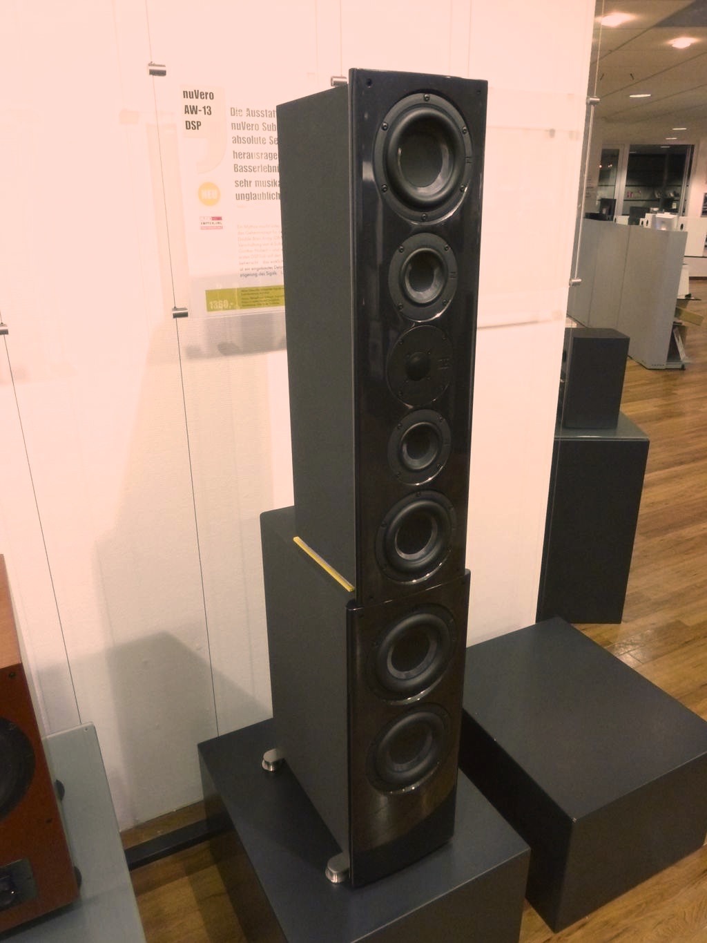

Das Foto habe ich mal von Nubert als PN bekommen:

Optisch sieht die 70 auf dem AW 12 irgendwie merkwürdig aus. Muss ich als Fan und Eigner der 70 zugeben.
Sieht aus wie gewollt und nicht gekonnt. AW 1100?

Ohne Verschraubung wäre mir das zu riskant. Ein kleiner Rempler und schon liegt sie auf dem Boden. Mich nervt so etwas schon beim bloßen Anblick, ähnlich wie eine offene Flasche am TischrandWeyoun hat geschrieben:Ob der "Wackeltower" wirklich wackelt, ist noch herauszufinden.
