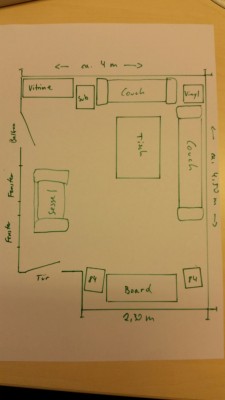

Hier mal eine Skizze vom Raum.
Ein Foto vom Stehplatz des AW-1100 findet ihr in meiner Galerie

Re: 1x AW-1100 mit Antimode ODER 2x AW-1100
habe eben mal einen Blick in deine Galerie geworfen:
mir gefällt dein Wohnzimmer grundsätzlich gut aber die Aufstellung deiner Lautsprecher würde ich ernsthaft überdenken, diese bleiben in der jetzigen Situation weit unter ihrem Potential. Wir ist der Klang aktuell? Wie weit stehen die Lautsprecher vorne auseinander, mir scheint es als wenn du kein vernünftiges Stereo-Dreieck hast. Und du denkst ernsthaft über einen zweiten AW-1100 nach? Das es bei dir dröhnt wundert mich ehrlich gesagt nicht. Hast du mal überlegt, die Lautsprecher an der langen Wandseite aufzustellen? Ich rate dir dich mal intensiv mit dem Thema Aufstellung und Raumakustik zu beschäftigen, bevor du weiteres Geld in einen zweiten AW-1100 steckst.
Mir ist in der Tat bewusst dass die aktuelle Aufstellung mehr als bescheiden ist. Es müssen aber noch ein paar Monate ins Land ziehen bis das der Umzug ins Eigenheim ansteht.Lars_S. hat geschrieben: mir gefällt dein Wohnzimmer grundsätzlich gut aber die Aufstellung deiner Lautsprecher würde ich ernsthaft überdenken, diese bleiben in der jetzigen Situation weit unter ihrem Potential.
Der Klang ist für mich derzeit i.O. aber nicht überragend so wie beim Probehören in Duisburg. Dort haben mich die 84er seiner Zeit einfach umgehauen. Wie du schon sagst spielen diese leider aktuell weit unter ihrem Potenzial.Lars_S. hat geschrieben: Wir ist der Klang aktuell? Wie weit stehen die Lautsprecher vorne auseinander, mir scheint es als wenn du kein vernünftiges Stereo-Dreieck hast.
Die Front LS stehen knapp 1,70 m von einander entfernt. Ich habe sie zum Hörplatz ein gedreht sodass ein Stereodreieck vorhanden ist.
Ich musste doch zwei mal hin hören und kontrollieren ob bei Stereo der Center aus ist.
Da ich vor Umzug in das Eigenheim in die Zukunft investieren möchte ist der Gedanke an dem kauf eines zweiten Subwoofers da.Lars_S. hat geschrieben: Und du denkst ernsthaft über einen zweiten AW-1100 nach?
Die Aufstellung im zukünftigen Hörraum ist weniger kritisch und lässt diverse Möglichkeiten offen was Raumakustik angeht. Es wird wohl ein dedizierter Heimkinoraum (Keller).
Nein, da diese Aufstellung nur zum Übergang dient und der Raum so (für unsere Zwecke) optimal genutzt ist. Die Akustik muss leider (noch) darunter leiden.Lars_S. hat geschrieben: Das es bei dir dröhnt wundert mich ehrlich gesagt nicht. Hast du mal überlegt, die Lautsprecher an der langen Wandseite aufzustellen? Ich rate dir dich mal intensiv mit dem Thema Aufstellung und Raumakustik zu beschäftigen, bevor du weiteres Geld in einen zweiten AW-1100 steckst.
Ich war grundsätzlich an einem Erfahrungsaustausch interessiert hinsichtlich eines zweiten Subwoofers mit oder ohne Antimode.
Hi,
okay wenn es dir nur darum geht dann bleib ich bei meiner Einschätzung, dass dich ein AVR mit XT32 Einmessung und ein zweiter Subwoofer (in anderen Räumlichkeiten) erstmal deutlich nach vorne bringen werden.
GRuß
GRuß
