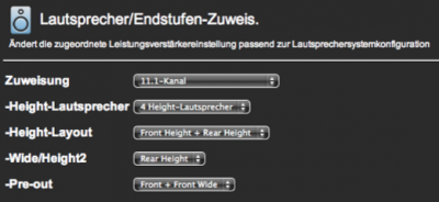

Bei mir liefen immer schon alle LS mit, sowohl mit Upmixer als auch nativ. Ich hatte auch zuerst die "Benutzerdefiniert" Einstellung wie Du, auch mit "Front High" an den "Front" Klemmen und "Rear High" an "height2". Das sind ja auch die einzigen Anschlüsse, die sich sinnvoll ergeben, wenn man die Front extern verstärkt (wie wir beide das gemacht haben). Dort lief 7.2.4 auf jeden Fall - keine Ahnung, warum es das bei Dir nicht tut.
In dieser Konfiguration hat sich jedoch ein Channel Mapping Problem ergeben mit Dolby Atmos - die vorderen und hinteren LS liefen immer gleichzeitig, wenn die vorderen Höhen-LS angesprochen wurden. Ich habe das auf der ISE mit Dolby und Denon besprochen - die konnten das Problem in ihren Testaufstellungen leider nicht nachvollziehen.
Ich habe dann (auf Empfehlung) in den sauren Apfel gebissen und habe das Gerät komplett zurückgesetzt. Da ich eh mit dem ProKit eine saubere neue Einmessung vornehmen wollte, hielt sich der Schmerz aber in Grenzen.
Danach habe ich aber nicht die "Benutzerdefiniert" Einstellung gewählt, sondern die "11.1" Einstellung, und habe die Front auf PreOut gelegt. Das deckt sich genau mit der obigen Beschreibung von MultIT. Front high ist dann an High1, Rear high an High2. Die Monoblöcke sind an den Front Pre Outs, die Front LS Klemmen bleiben leer (im Gegensatz zur "Benutzerdefiniert" Einstellung, wo da die Front high dran klemmen).
Aktuelle Endstufenzuweisung
7.2.4 muss also auf alle Fälle gehen, nativ und als Upmixer. Wenn es das nicht tut, würde ich Dir (wie bei mir) einen Komplett-Reset auf die Werkseinstellungen empfehlen.

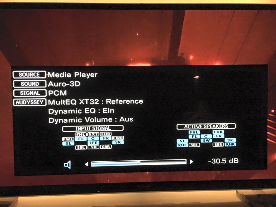

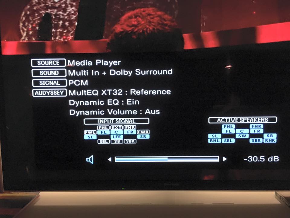

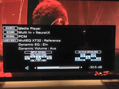

Und was das Auswählen der Tonformate angeht: Wenn Du mit PCM zuspielst, dann kannst Du auf jeden Fall alle drei Upmixer auswählen (siehe Screenshots). Wenn Du aber bitstream zuspielst, dann wirst Du bei einem Dolby-codierten Soundtrack DTS nicht anwählen können und bei einem DTS Track nicht Dolby. Auro hingegen geht immer - da gehen aber die Back Surrounds wirklich nicht, ist in der Denon Implementation nicht vorgesehen (siehe auch Screenshot).
Dolby Surround Upmixer - mit Back Surrounds
DTS Neural:X - mit Back Surround
Auro3D Upmixer - ohne Back Surround

Hier hatte ich bei "Benutzerdefiniert" die TF's an die FRONT-Anschlüssen geklemmt.
Bei einer anderen test Konfig. (War 11.1) sollte ich dann laut dem Einrichtungsassi. die TF Front und Rear an die Hight-Anschlüsse klemmen.
Die Beschreibung von Martin und der Hinweis mit "Front+Front Wide" dürfe (wenn auch völlig unlogisch) ein guter Hinweis sein.

Danach haben ich die Inst. Routine soweit laufen lassen, und bei der Endstufenzuweisung die empfohlene 11.1 ausgewählt. Obwohl dort dann von Front Wide gesprochen wird.
Danach wurde auch der Lautsprecher Test ausgeführt und er merkte, dass es keine Front Wide gibt und hat diese dann auch ignoriert.
Nach einem Einmessvorgang hatte er auch alle vorhandenen LS erkannt.
Und siehe da, bei allen Modi sind nun auch die Back Surround mit im Spiel. Also Fazit: Die Benutzerdefinierte Zuweisung der Endstufen funzt so nicht! Wenn man das weis....Aber dazu gibt es ja DAS Forum :-)
