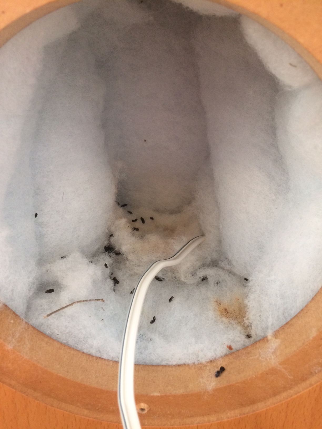

Laut nubert-Support sind die kleinen Gewebekabel nicht reparierbar. Ich muss mir neue Tieftöner ordern :(
Mäuse erfreuen sich wohl gern an diesen Gewebekabeln :twisted:
Bei 2 der 4 betroffenen Tieftöner waren die jeweils 2 Gewebekabel nicht ganz durchgebebissen und haben sich offensichtlich erst im laufenden Spielbetrieb durch die Vibrationen verabschiedet. Das könnte ein Grund sein, warum mir das Anfangs nicht aufgefallen war.
Hat jemand zufällig noch 4 Tieftöner über? :D

64€ mal 4 = 256€ + Versand...kann man streiten, ob das günstig ist
3 der 4 Tieftöner habe ich mit Löten wieder zum Laufen gekriegt. Ob die jetzt allerdings zu 100% funktionieren weiß ich nicht, aber der Bassteppich ist jetzt auch ohne Subwoofer da :)

Hab den 4. nach einigem Gefriemel auch wieder zum Laufen gekriegt. Er "liefert" wie die anderen und ich kann nichts störendes ausmachen. Höre im Arbeitszimmer eh nicht laut und schaue erstmal, wie lange der jetzige Zustand anhält. :lol:
Wie ich das Gewebekabel komplett austauschen könnte, erschließt sich mir nicht. Es ist ja mit der Membran verklebt und wie es dahinter weitergeht, weiß ich nicht. Hat das hier zufällig schonmal jemand gemacht?

Hi nuDel,
es könnte machbar sein, dafür sind aber Chirurgische Eingriffe(schreibt man das so?) notwendig.
Staubschutzkalotte entfernen. Klebepunkte entfernen, und die zerbissenen Litze nach innen (richtung Schwingspule)"ziehen", aber ganz sachte.
Die Schwingspulenanschlüsse sind um die Litze gewickelt und verlötet, das ist der Punkt der die Sache fast unmöglich macht!
Wenn Du diese Verbindung mit Lötkolben und Gedult gelöst bekommst,ohne die drähte der Spule zu beschädigen ist das schon die halbe Miete.
Neue Litze besorgen und alles in umgekehrter Reihenfolge zuammen Löten und Kleben.Darauf achten, dass Die Litze lang genug sind und in jeder Position der Membrane freigängig sind.
Der Aufwand ist sehr hoch und die Erfolgsaussicht eher mau... aber nicht unmöglich.
Ich würde mir neue Treiber kaufen, für das Geld gab es nicht mal eine nuLine 102.Sie sind es wert, und sind nach dem Tausch so gut wie neu.
Gruß Dirk

Danke für deine Antwort. Klingt kompliziert. Werde mir was zur Seite legen und demnächst irgendwann 4 neue Treiber ordern...ist wohl in Summe das Beste. Anschließend habe ich dann 4 Kühlschrankmagneten :)
