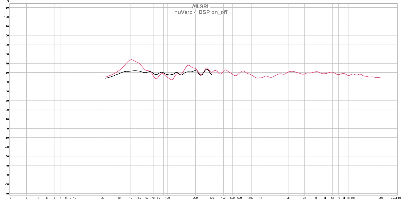

Bsp.: Gestern habe ich eine nuVero 4 ohne ATM gemessen, die linear bis 30 Hz spielte:
