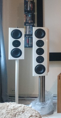

Hallo Timmi,
Mit "kleiner" meinst du in erster Linie schmal. Das lässt mich dein Foto vermuten.
Dann würde ich zwei nuLine 44 senkrecht gestellt einsetzen. (Noch besser und schöner wären zwei senkrechte 174, oder zwei Standboxen 264, die beiden Modelle sind jedoch schon deutlich teurer).
Weil im Gegensatz zu nuBox 381:
Wirkungsgrad wie bei 381, spielt also auch mit schwachem Verstärker laut
Schmälere Bauform als nuLine 34 und natürlich 381
Besserer Klang mit mehr Tiefgang, besserem Hochtöner, weniger Kantendispersionen,
Moderater Mehrpreis
Berichte bitte das Ergebnis.
Gutes gelingen

Sehen senkrecht stehende CS-44 mit knapp 50 cm Höhe und über 30 cm Tiefe nicht wie ein Klotz aus? Wie Timmis Foto zu entnehmen ist, würde er die Box ja auch ständig von der Seite sehen.
Soll jetzt keine Kritik an deinem Vorschlag sein. Finde die Idee selber auch ganz interessant.
Da würde nur noch der passende Unterbau für die CS-44 fehlen.

So ein senkrecht stehender 174 ohne richtige Anbringungsmöglichkeiten für Traversen o.ä. stelle ich mir als eine recht riskante Angelegenheit in Bezug aufs Umkippen vor.

Hallo Soilworker,
Zur Seitenansicht stehender 44er: ja das stimmt.
Von der Seite sehen die 44er schon mächtig aus. Sie sind ja doch recht tief. (Nur: 34er würden auch so weit in den Raum rein ragen).
Unter diesem Aspekt wären ja eigentlich WANDlautsprecher + Subwoofer die dezenteste Lösung mit wumms.
Oder eben wirklich die AS-250/450. Nur einen Verstärker gibt es ja und der soll offenbar bleiben.
Die senkrechte Aufstellung von 44er ist schon möglich.
Die Stativplatte der Nubert Stative ist schmäler als 18cm. Somit deckt eine 44er mit ihren 18cm Breite die Stativplatte gut ab. Teppich Doppelklebeband hält sie fest gegen kippen. Dann muss das Bassreflexloch (sorry: -Ventil) nach oben schauen.
Anders gehts auch: Meine habe ich mit den Öffnungen nach unten gestellt, dafür mussten sie auf Traversen. Diese stehen auf Sockeln.

Die Idee zwei Nubert nuLine CS-44 senkrecht auzustellen gefällt mir und würde noch ins Budget passen, aber die Budgetgrenze wäre damit leider schon erreicht.
Ein Nubert nuPro AS-250 als Stereo-Soundbar, ich wüste nicht wo ich den unterbringen soll.......
Der Tipp mit Wandlautsprecher klingt auch gut,lassen sich die Wandlautsprecher auch auf einen Stativ montieren?
Eine Wandmontage wird bei mir glaub ich nicht möglich sein, weil rechts der Lichtschalter und Steckdose ist(siehe Foto http://imgur.com/a/bzzJf)
Richtig mit *kleiner* meine ich schmaler
