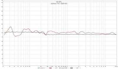

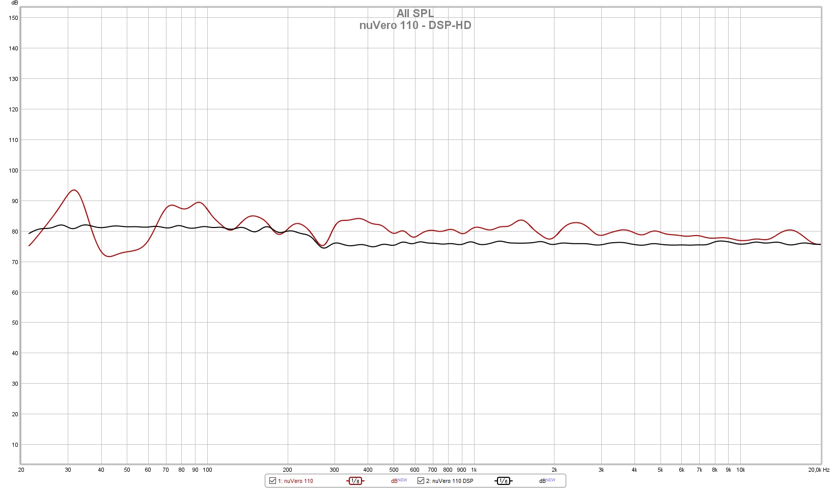

Was eine ganz andere Liga ist, dass überlassen wir dem Urteil unserer zufriedenen Kunden. Zur Richtigstellung: Wir verwenden ausschließlich 1/6 Glättung und folgen damit der Empfehlung von Anselm Görtz. Anbei noch eine Grafik vom User „Musixlover“ mit Legende. Und nein, die haben wir nicht nachträglich gephotoshopt. :mrgreen:

Unkorrigiert : Ein derber 30 Hz Dröhner, Pegel zw. 70 und 100 Hz, dazwischen ein unglaublich breites, selten so gesehenes Loch.
Ist das die gute Vorarbeit ?

Aus ernsthaftem Interesse eines Laien würde ich gerne meine Frage aus dem anderen Thread nochmal wiederholen:
http://www.nubert-forum.de/nuforum/view ... 94#p944594
In dem Beispiel von Musixlover gibt es ein "Loch" zwischen 40 und 60 Hz. Ist dies durch Raummoden verursacht, oder hat es andere Gründe? Falls ersteres - wie gelingt es physikalisch das "aufzufüllen"?

Auffüllen von "Löchern": Das geht nicht !! (sagt das Internet). Ursprünglich hieß es mal: schmalbandige Löcher auffüllen geht nicht und ist auch sinnfrei, da man das eh nicht hört. Ich habe die Erfahrung gemacht, dass es u.U. doch gehen kann und viel bringen kann. Ein Jahr lang habe ich eine schmalbandige "Kerbe" um 90 hz herum nicht angerührt und konnte auch die raumkaustischen Gründe nicht sicher finden. Dann las ich irgendwo eine Erklärung zu REW im Bezug auf "Phasigkeit" und ein Statement, wann es Sinn macht und wann nicht (weiß nicht mehr genau, wenn "excess phase" minus "minimum phase" keinen peak ergibt, dann geht`s, oder so). Ich habe das zwar nicht verstanden, aber sofort nachgesehen bei mir und einen entsprechenden Filter gesetzt - und siehe da: seitdem kickt es ordentlich und die Messung spiegelt das auch 1:1 wider! Wie so oft, kann man vielleicht komplexe Zusammenhänge nicht einfach mit ´ner Faustregel beschreiben ...
