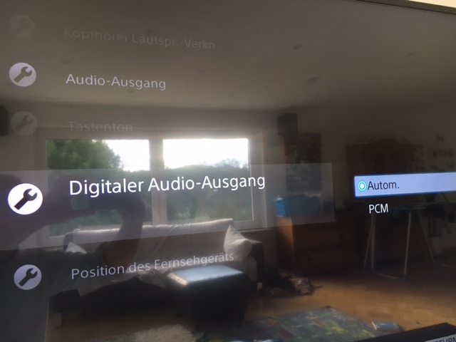

Ich glaube ich habe mich nicht deutlich genug ausgedrückt. Sorry dafür.

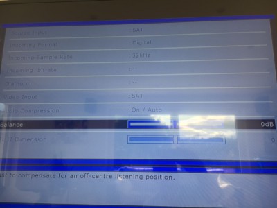

Ich will den Ton aus dem TV raus mit Toslink. Schxxx egal was mit HDMI ist, die habe ich alle abgezogen.
Toslink aus TV raus und in den AVR in entsprechenden Eingang rein.
Leider funktioniert das nicht. Andere Quellen per Toslink (Google Chromecast Audio) funktionieren an allen Toslinkeingängen. Ich kann sogar abziehen und einstecken und es geht sofort los.
Am TV sind die Einstellungen etwas rudimentär. Werde gleich mal ein Foto vom TV und eins vom AVR Menü hochladen. Vielleicht erkennt ihr was, was ich nicht sehe.
Vielen Dank aber für all die Mühe.

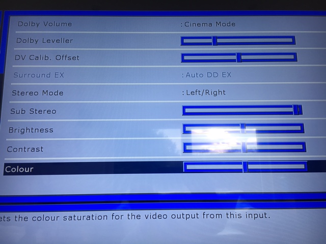

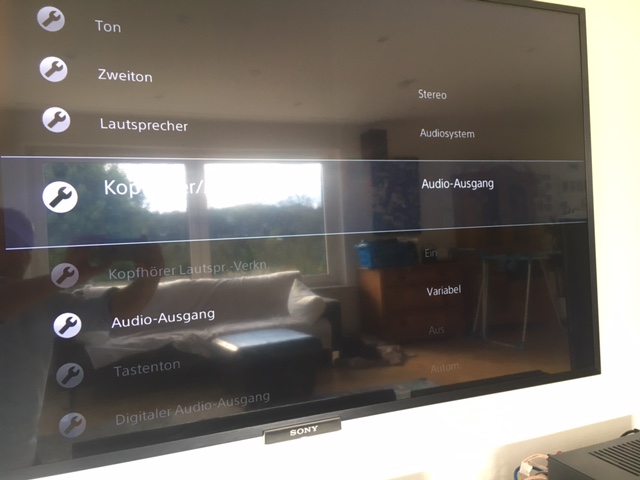

Die Nachricht habe ich erst nach meinem Post gelesen. Habe das Ding mal bestellt, soll aber die Notlösung sein! - Danke!

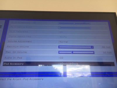

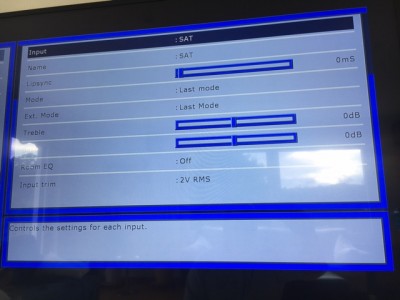

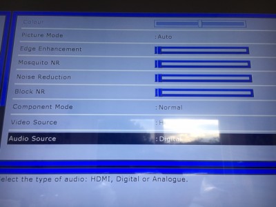

Hier die Bilder der Einstellung, vielleicht erkennt ihr was. DANKE!

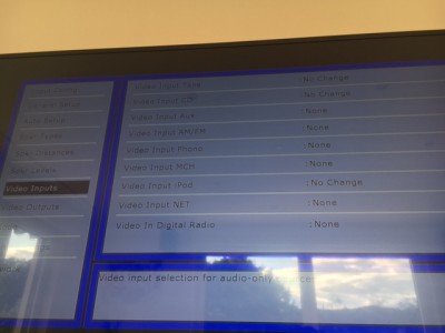

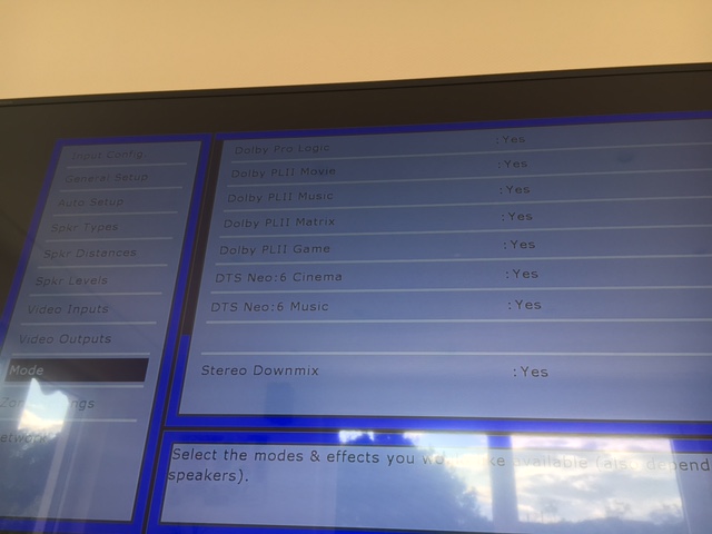

Hier noch weitere Bilder.
Auf dem untersten Bild sieht man das anliegende Signal. Hier mit einer geringen KhZ Anzahl.
Wenn ich den TV-Sender wechsel, variiert auch diese Anzeige.

Hansvomdach hat geschrieben:Toslink aus TV raus und in den AVR in entsprechenden Eingang rein.
Ich schaue mir die Bilder gleich mal an. Mein Tipp war ja, dass der TV etwas ausgibt, was der Arcam nicht versteht, weil er es noch nicht unterstützt, zum Beispiel DD-Plus.
PS: Ändere mal spaßeshalber von "Automatisch" auf "PCM" bei den TV-Einstellungen für den digitalen Ausgang. Dann hast du zwar nur noch Stereo, aber immerhin kannst du so rausfinden, ob der Toslink-Ausgang des TV überhaupt funktioniert.

Oh je. Im ersten Teil sind mir zu viele Fremdwörter ;) - Ich hoffe nur, dass es eine Alternative ist und ich irgendwie den 5.1 Ton vom TV aus den Boxen bekomme.
Das zweite wäre super. Ich denke auch, dass es irgendwie damit zu tun hat. Aber der AVR sollte die gängigsten Ton-Formate können. Wäre ja komisch, wenn ich Konzert-BR und auch Filme von BR in Sourround durch bekomme, aber das schimmeligste RTL-II Tonsignal nicht mal auf Stereo, meinetwegen sogar rauschendes Mono, runtergebrochen werden kann... oder?
PS: Das mit dem PCM habe ich mehrfach versucht. Mit den verschiedensten anderen Kombinationen im TV-Menü. Auch habe ich am AVR versucht die einzelnen Modi durchzuschalten.... leider ohne Erfolg. Bemerkenswert ist, dass egal was ich da am AVR eingestellt habe, sobald ich den anderen Toslink vom GCCA angesteckt habe, kam sofort was sinnvolles raus. Halt aber nicht vom TV, und da ja eine Khz-Angabe dargestellt wird, die von TV-Sender zu TV-Sender variiert, denke ich, dass da schon ein Signal ankommt.
