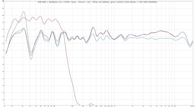

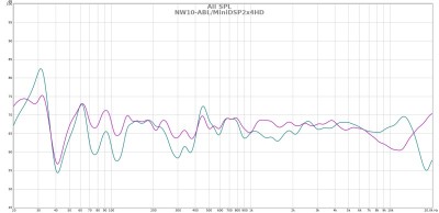

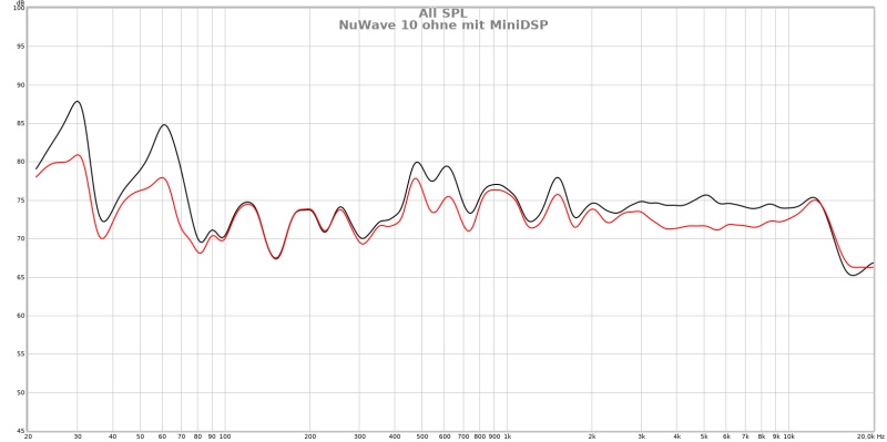

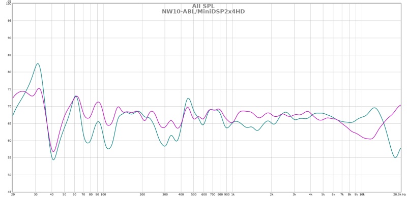

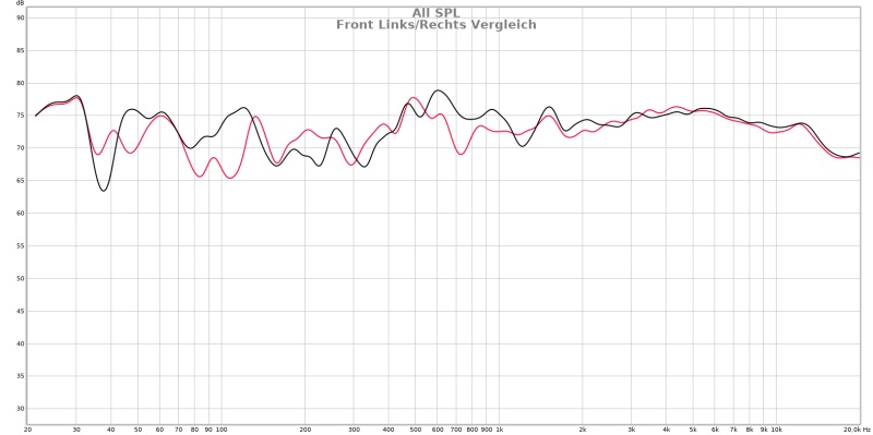

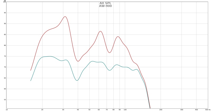

Hier mal die Fronts NuWave 10+ABL vor MiniDSP 2x4HD und mit. Die Kurven sind grob übereinandergelegt und den Pegel verschoben, damit sie einigermaßen übereinander liegen. Der Unterschied ist deutlich sichtbar. Das sind jetzt nur PEQs im DSP und ein wenig im AVR am EQ nachgestellt (1/6 Glättung). Die Fronts laufen "groß". Da würde der Sub wohl kaum mehr helfen außer zu mehr Pegelfestigkeit.

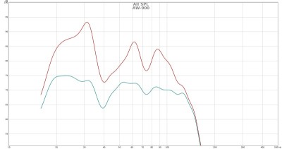

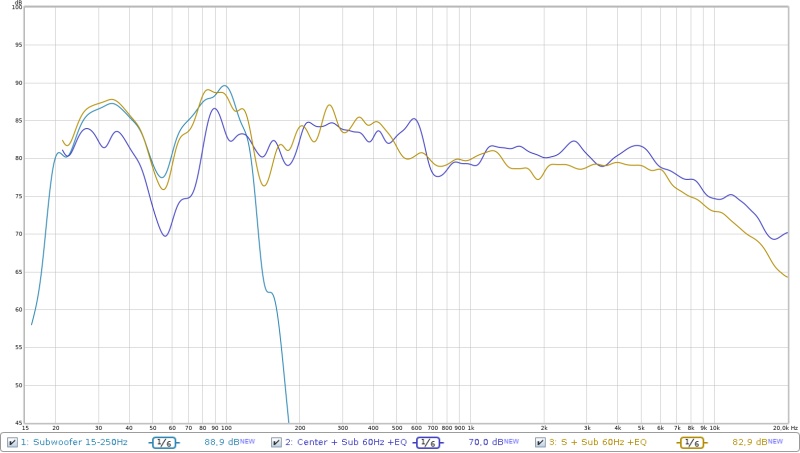

Hier noch der Sub mit eigenem MiniDSP 2x4 sowie Center(60Hz)+Sub und Sourrounds(80Hz)+Sub je mit EQ im AVR + DSP am Sub:
Die Mode bei 32Hz habe ich jetzt recht gut im Griff für den ersten Versuch. Das Dröhnen ist weg. Das Loch bei 56Hz ist beim Sub wohl der Aufstellung und dem Sitzplatz geschuldet und m.E. noch akzeptabel. Der Gesamtklang ist deutlich sauberer. Wahrscheinlich bekommt man die Kurven noch gerader. Das waren je nur ungewedelte Einpunktmessungen am Sitzplatz. Ich rätsel jetzt, ob es sich lohnt, für die Fronts noch mit FIR Filtern sich einzuarbeiten anstelle der PEQs oder zumindest versuche, das vorausberechnete PEQ-Ergebnis mit dem gemessenen besser abzustimmen.

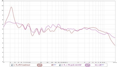

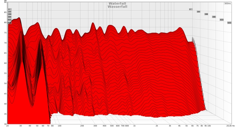

Update:

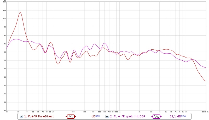

Die Couche wurde vorgerückt. Ich habe mir über einen Zwischenschritt von einem halben Meter jetzt den Hörplatz auf 3/5 der Raumlänge bei der Regierung erkämpft. Ein Unterschied wie Tag und Nacht. Endlich mehr Direktschall und in Ansätzen so was wie eine Bühne. Alles wurde neu eingemessen. Der Sub steht noch in der hinteren rechten Ecke. Hier mal ein Bild mit den Messwerten für die Front unkorrigiert (blau), mit PEQs im Bassbereich korrigiert (rot), und zum Vergleich meine ersten Gehversuche mit 1PEQ auf die 32Hz Mode + FIR 300-20000Hz (grün). Dazu der Sub korrigiert.
Aktuell höre ich die rote Kurve mit nur PEQs im Bassbereich. Bei höherer Lautstärke wird es noch schnell unangenehm "quäkig". Eventuell stören neben dem Hall noch die neben den Fronts stehenden Vitrinen. Die werden noch umgestellt.Die FIR-Vollbereichskorrektur klingt sehr ungewohnt. Die Bühne gewinnt erheblich an Tiefe. Dafür treten einige Instrumente mit Hochton für mich noch zu sehr in den Hintergrund. High Hats wirken unnatürklich leise und nach hinten gerückt.

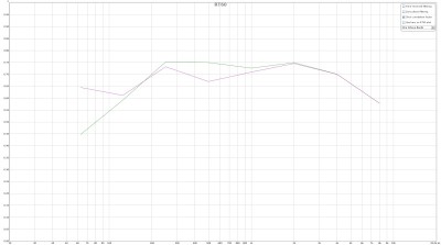

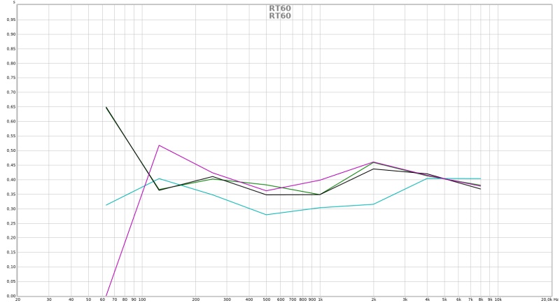

Die Hallmessung:
Das wird die nächste Baustelle. Absorber für Bass und MT/HT sind geplant. Dann erfolgen Kontrollmessungen und ein Abgleich. Vielleicht auch mal FIR linear auf Dauer.
Mit der Sub Einmessung bin ich sehr zufrieden. Ich kann nur noch nicht nachvollziehen, warum der Sub die Senke bei ~42Hz nicht hat. Das müsste eigentlich die 1.Quermode sein. Beide Frontlautsprecher zeigen diese auch in Einzelmessungen. Da hilft auch nicht viel verschieben. Liegt wohl am sehr mittigen Sitzplatz zur Raumbreite.

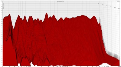

Ergänzend noch ein Wasserfall:
Über Kommentare und Vorschläge würde ich mich freuen. Fotos werde ich bei Gelegenheit mal ergänzen.

Die Hallmessung:

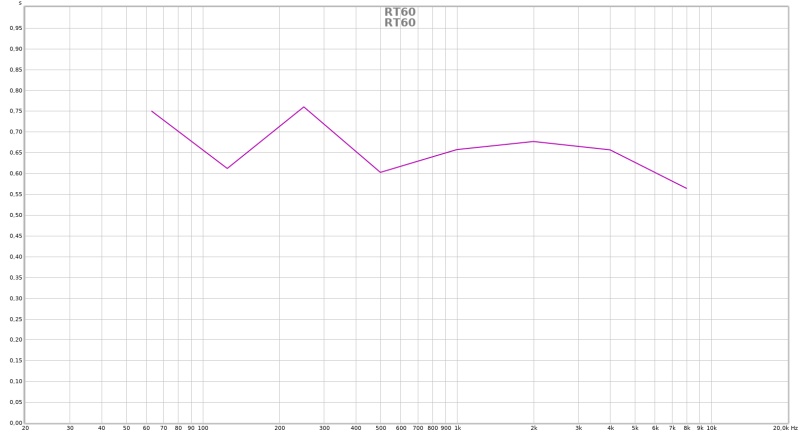

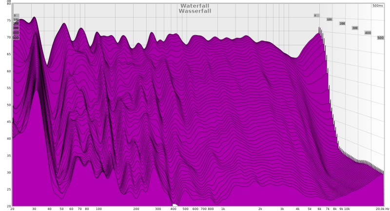

Ergänzend noch RT60 + Wasserfall der Fronts:
Hat jemand noch eine Idee, wie ich den Bassbereich verbessern kann? Ich habe die Fronts in allen verfügaren Bereichen näher an die Rückwand und wieder weiter weg probiert. Im Tiefbass gab es kaum Änderungen, da scheint nur der Raum zu wirken. Das hatte nur Einfluss auf den Oberbass und die Reflektionen dort. Fronts auf small und Sub ab 80HZ sieht der Frequenzverlauf wie zu erwarten fast identisch aus. Mir geistert da schon durch den Kopf, dass ich das nur mit einem DBA noch besseren Bass bekomme. Aber erst mal die Absorber und dann schauen, wann der Mann im Ohr laut wird.

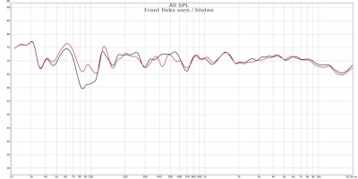

Hab jetzt auch mal Bilder der Front in die Galerie hochgeladen.

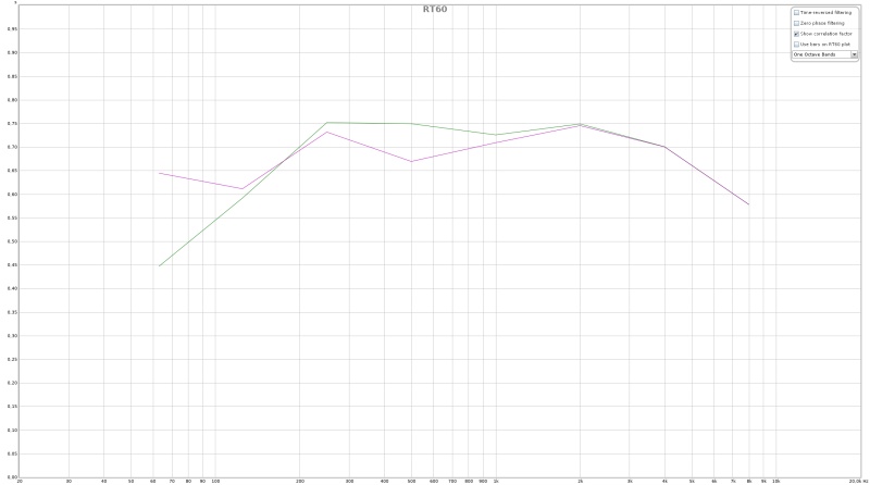

Update:
Couch bei 2/3 Raumlänge. Stereo-Basislänge ca. 2,80m, Basisbreite 1,80. Basotect hat Einzug gehalten. Vorn sind beide Ecken bis unter die Decke mit Kantenabsorbern ausgestattet und sechs 50x50cm sowie eine Platte 100x50cm wurde verbaut. In einem weiteren Schritt ist noch eine Ergänzung um weitere 3 große Platten geplant. Die RT60-Zeit ist deutlich abgesenkt zu vorher - welcher der RT-Graphen ist eigentlich der wichtigste?

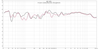

Ich nutze als Housecurve jetzt einen Anstieg von 80Hz zu 20Hz um 4,5dB. Ich habe nur PEQs genutzt. Ich höre derzeit keinen Unterschied zu PEQ+FIR. Mit FIR war der Pegel deutlich niedriger und die Verzögerung größer. Ich musste wegen der Überhöhungen der Mitten auch von den Mitten bis in den Hochton den Pegel etwas absenken, um eine etwas vorlaute Spielweise abzumildern. Messtechnisch und klanglich ergibt das inzwischen ein sehr ordentliches Ergebnis. Die Messungen der einzelnen Lautsprecher sehen teils sehr ordentlich aus. Mit beiden Fronts gemessen, tauchen wieder kleinere Auslöschungen und Aufdickungen auf. Das wird man wohl kaum umgehen können.
Mich beschäftigt derzeit die optimale Platzierung der Frontlautsprecher. Bei meiner letzten Aufstellung standen die LS ca. 0,60m vor der Wand. Das ergab ein Loch im Oberbass. Erst das zurückschieben auf ca. 0,20m hat das etwas gebessert. Siehe anliegende Vergleichsmessung. Der Effekt ist links stärker als rechts. Neben dem rechten LS steht noch der Sub sehr dicht, was wie eine Eckaufstellung die Abschwächung scheinbar mindert. Die vorgezogene Aufstellung war von der Bühne und Lokalisation her besser. So weit hinten stehen die LS schon fast in Flucht mit dem TV. Das führt vermutlich zu unerwünschten Reflektionen. Vorn war aber der Bass deutlich zu dünn. Gibt es Tipps, wie die Aufstellung dafür zu optimieren ist?
Ich würde gern mit den aktuellen NuWave Lautsprechern noch die nötigen Erfahrungen sammeln um für mich einzuschätzen, auf welche Art von LS-System ich langfristig upgraden will. Infrage kommen NV140 als Front oder NV60+ein SBA od. DBA aus AW600. Ich bin da aktuell sehr unschlüssig, womit ich den homogeneren Frequenzgang hinbekomme. Verwendung ist 70% Musik und 30% Film. Hohe Pegel werden nicht benötigt.
Auslöschung Oberbass durch Wandabstand: Überhöhung 450-650Hz - Reflektionen? Habt ihr noch Tipps für mich, was ich optimieren kann? Im Vergleich zum Galeriebild stehen die Fronts jetzt ein wenig enger und der Sub rechts von der rechten Box. Ob mir die engere Bühne als anders herum (Basisbreite 1,80m vs. 2,30m) besser gefällt, kann ich noch nicht sagen. Vielleicht klemm ich den Sub auch mal testweise ganz ab. Ich befürchte nur, der AVR geht in die Knie, wenn bei Mehrkanal auch noch der LFE auf die Fronts mit ABL geht.
