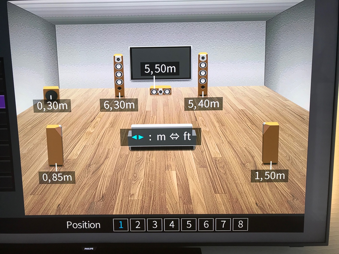

von Epo_Deluxe
Hi,
so gestern den Yammi Eingemessen mit einer Messung.
Das Ergebnis hört sich erstmal nicht so schlecht an. Was mich allerdings verwundert sind die enorm Unterschiedlichen Ergebnisse bei denen ich mich Frage ob ich die so hinnehmen soll oder doch noch etwas ändern muss?
Der Yammi misst die LS Standartmäßig als "Groß" ein, sollte ich die manuell auf Klein Stellen und neu messen?
60-80 Hz nachträglich umstellen am Sub selber.
--> mal dumm Fragen, welche Frequenz am AW-600 oder Yammi muss/kann/soll ich denn da genau verstellen?
Hier mal die Messergebnisse:
Die Front LS / Subwoofer und Center sind auf einer Reihe und die beiden Rear LS sind auf einer reihe. Lediglich der gemessene Abstand zwischen den beiden Rear LS stimmt da ich das Mikro nicht mittig aufgestellt habe.
Danke für eure Anregungen und Meinungen
Re: Mal wieder: Empfehlung AV-Receiver für Nubert-LS
Verfasst: Mi 13. Dez 2017, 14:06
von Bruno
stell die LS alle auf "klein", setz die Trennfrequenz vorne auf 60 Hz, die Rears kannst bei 80 trennen...
Sollten die vorderen NL 24 zu arg Probleme mit dem Bass haben setzte die auch auf 80 Hz, den Center kannst bei 60 Hz lassen der verträgt das :mrgreen:
Sub halt auch am AVR bei 60 oder 80 Hz trennen, kannst ja mal testen wie das am besten Klingt...
Das gilt natürlich auch für die anderen LS
ach ja, wenn Du das alles manuell "umgestellt2 hast wird nicht nochmal neu eingemessen, sonnst macht der AVR das wieder wie beim ersten mal :wink:
