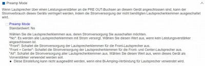

https://www.nubert.de/sc-lx-701/p3057/?category=172
ABSCHALTBARE Endstufensektion, reiner Preamp-Mode, dadurch springt auch kein Lüfter an und ansonsten mit allem aktuellen Gedönse ausgestattet
