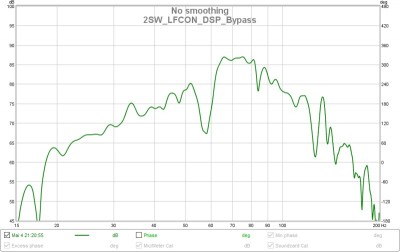

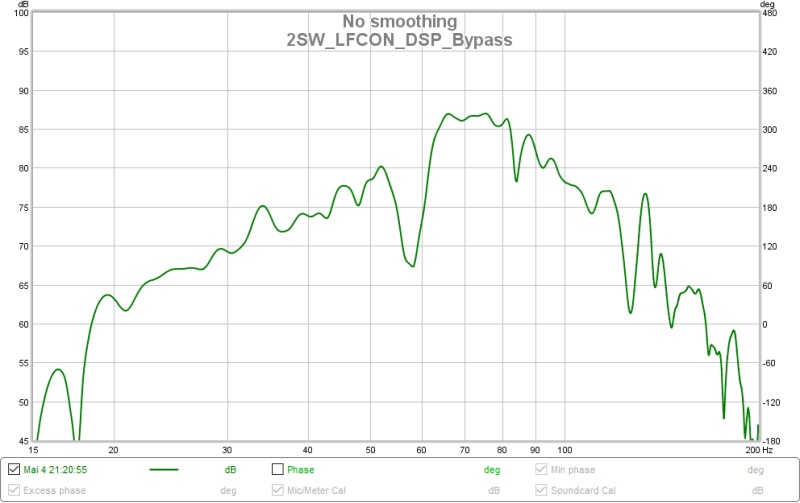

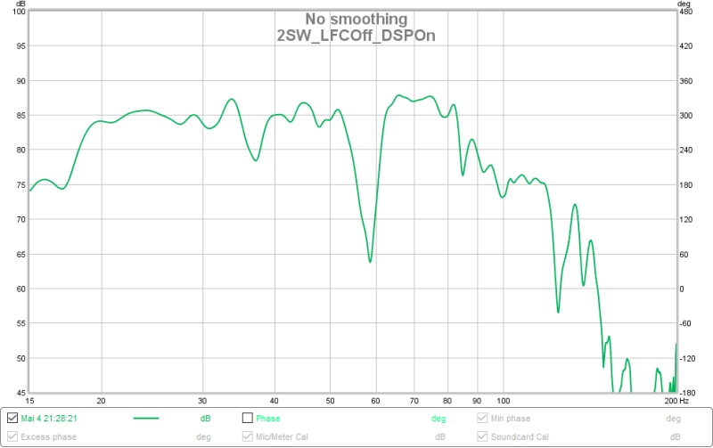

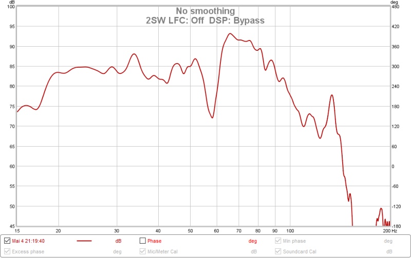

Hier beide SW gleichzeitig
mal schauen was sich durch das Anpassen des rechten SW tut.
Jetzt Stört mich noch die Senke bei 60Hz. Werde wohl mal mit der Aufstellung des rechten SW spielen, der linke sieht ja ganz passabel aus.
Leider ist der Aufstellungsort auf der Rechten Seite sehr begrenzt.in jede Richtung 20cm. Evtl. bekomme ich ihn noch auf die gegenüberliegende Seite. Also Subwoofer Diagonal.
Meine Frau ruft allerdings nach einem neuen Lowboard dann wäre evtl. mehr Platz in der Front.

Auch wenn optisch meist natürlich die beste Wahl, sind 2 Subwoofer aus akustischer Sicht in der Front in der Regel alles andere als optimal. Natürlich bekommt man DSP den Fgang irgendwie da hin, das es ordentlich aussieht und die Moden nicht mehr so stark angeregt werden.
Viel besser ist dein Gedanke mit der diagonalen Aufstellung. Hier kann der hintere ggf. als aktive Bassfalle eingesetzt werden, was sich dann auch im Nachhall positiv bemerkbar macht. Der Nachhall bei der DSP Bearbeitung ändert sich überhaupt nicht, das darf man nicht vergessen.

Habe gerade einfach mal mit dem RoomSimulator von REW gespielt. da sah es am besten aus beide Subwoofer Diagonal aufzustellen und Invertiert laufen zu lassen quasi 1/2 DBA. Geht leider nur an der Fenster Seite da links der Kamin im Weg ist. Gerade bin ich froh ein Chinch für den Subwoofer von der Front aus Unterputz in alle Ecken gestellt zu haben.
Andere Überlegung 2ter SW weg und nur den Linken stehen lassen. Dachte Immer der 2te würde die Lücken des ersten auffüllen. Also bringt mir der 2te im Moment nichts. Diagonal würde der Nachhall weniger. Weil der Frequenzgang des linken sieht ja gut aus.

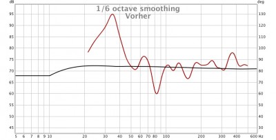

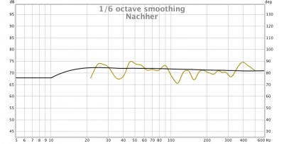

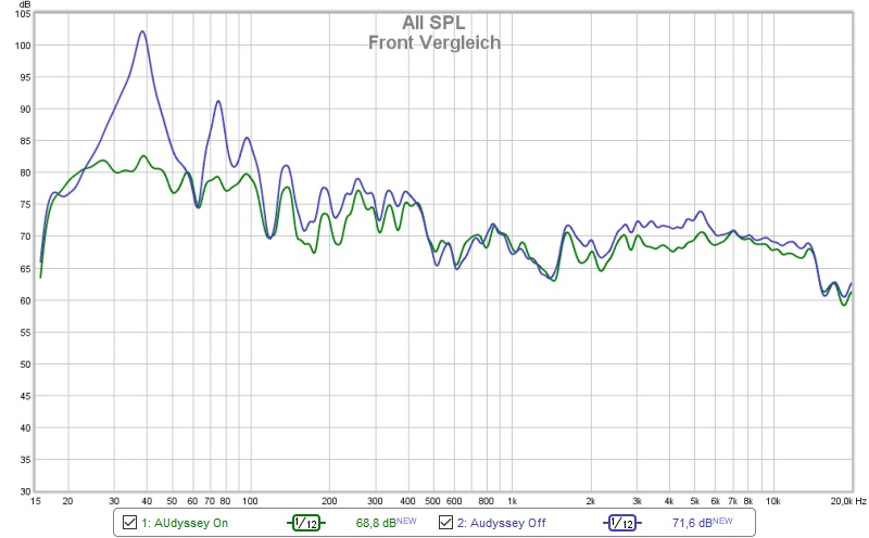

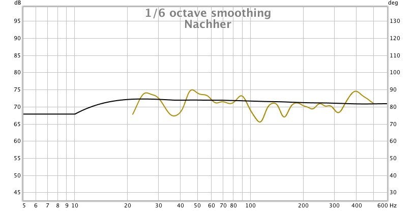

Das Rumspielen lohnt sich auf jeden Fall! Die Ausgangssituation war bei mir so:
Grundsätzlich kann man da bestimmt noch mehr herausholen, aber jetzt ist endlich das Drehen weg, auch wenn es im Moment noch etwas ungewohnt schlank klingt...

Die 35 Hz Mode ist sehr beeindruckend!
Bitte schau' Dir unbedingt den kompletten Frequenzgang an, wenn Du die Bässe entzerrst. Es wäre nicht das erste Mal, dass die Bässe unabsichtlich zu stark abgesenkt werden.
Beachte bitte auch, dass linearisierte Bässe (<200 Hz) nicht gehörrichtig sind. Verwende einfach den Bass-Eq-Regler am ATM, bis der Klang das gewünschte Volumen besitzt.

So hab ich es auch gemacht und das Gesamtverhältnis zum Rest stimmt... Das ATM ist auch entsprechend eingestellt.
Alles in allem ist es jetzt wirklich gut, wenngleich mit klar ist, dass man mit dem miniDSP HD noch mehr herausholen kann. Außerdem ist die Akustik des Wohnzimmers nicht ganz optimal und die Lautsprecher müssen in der Ecke stehen. Deswegen wahrscheinlich auch die heftige Mode! Aber es sind jetzt trotzdem Welten zu einem unbearbeitetem Signal! Die Maße des Zimmers sind etwas besser als in der letzten Wohnung und es gibt zwei abgeschrägte Ecken, was bestimmt auch zu einer etwas besseren Zerstreuung beiträgt. Aber eine bisschen Dämpfung an der Decke täte schon noch gut. Und wenigstens muss ich nicht mehr direkt an der Wand sitzen!
Was die Krönung angeht, werde ich mich dann mal an den mysteriösen Fachmann wenden!

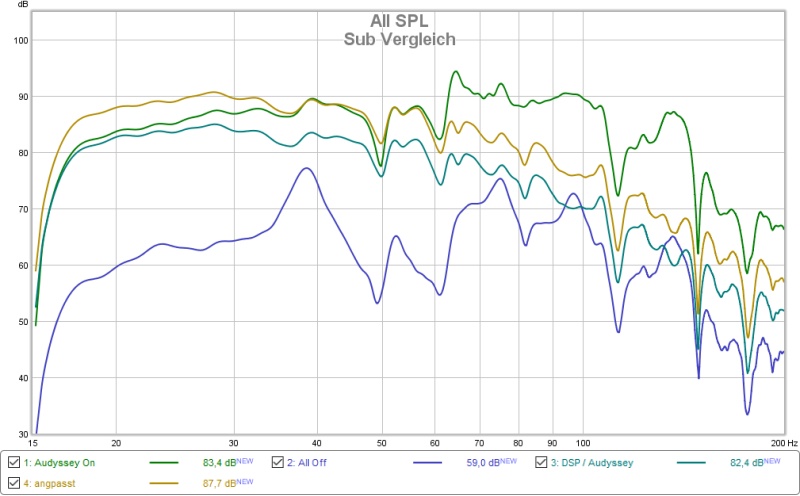

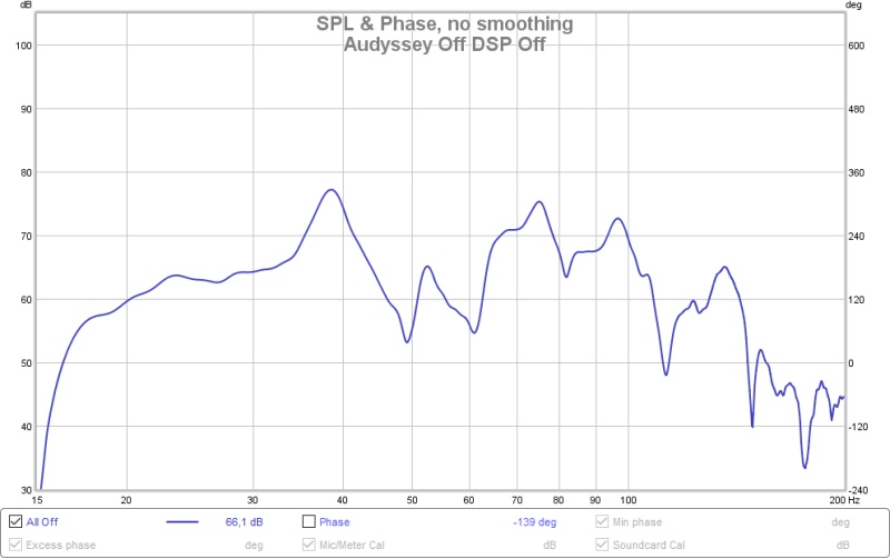

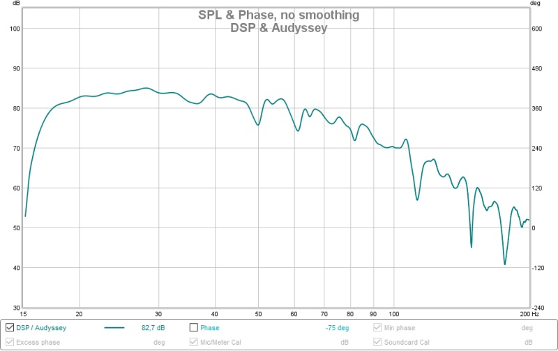

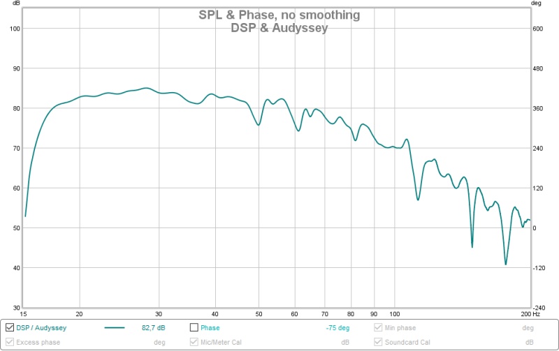

So leider lange nicht mehr geschrieben zuviel anderes Zeug zu tun.
Mittlerweile habe ich mich dazu entschlossen einen SUB abzugeben und meine Front zu erneuern.
Die Nuline 120 und der cs70 sind den Nuvero11 und nuvero 7 zum Opfer gefallen.

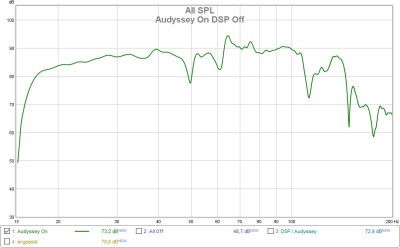

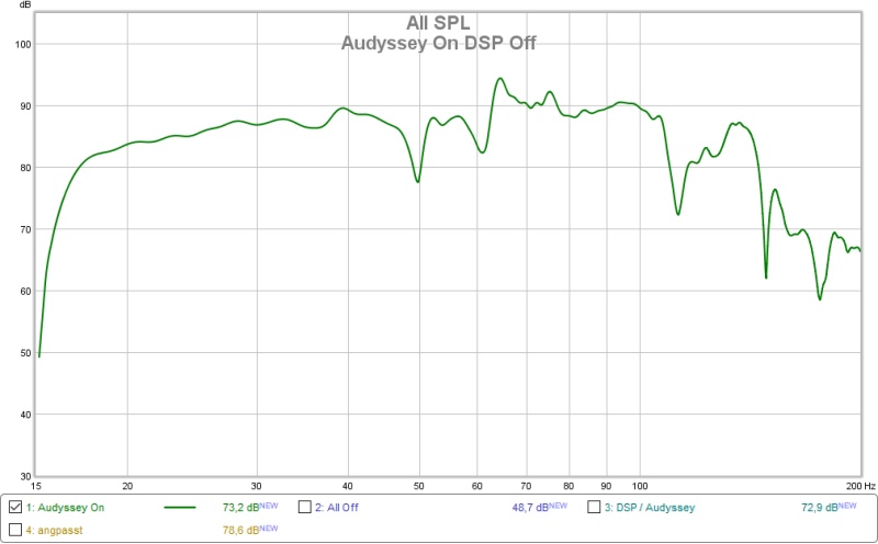

Jetzt habe ich nochmals alles eingemessen. und den Sub mit DSP angepasst hier die Ergebnisse.
hier stellt sich mir gerade die Frage Brauche ich das DSP überhaupt. Audyssey scheint ja nur eine andere Zielkurve zu haben.
Ich weiß auch nicht wie ich audyssey nur für den Subwoofer deaktiviere und er Trotzdem den LFE bedient

Ich Lese hier öfters von leuten das sie die Lautsprecher entzerrt haben umentspannt lauter hören zu können. was kann ich mir darunter vorstellen.
