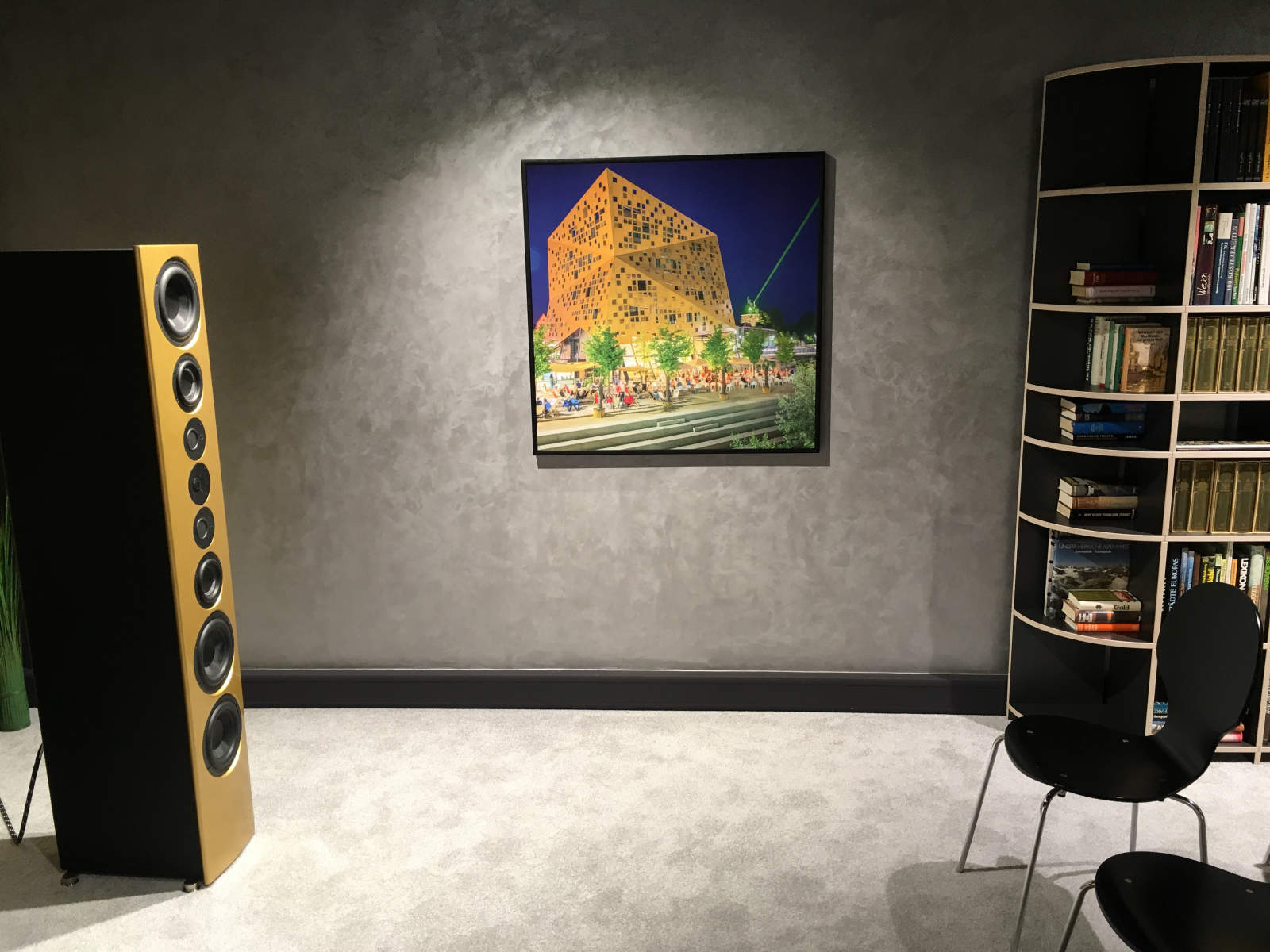

Oder sowas...
Wobei Deckensegel die effektivste Waffe gegen Nachhall sind! :!:
