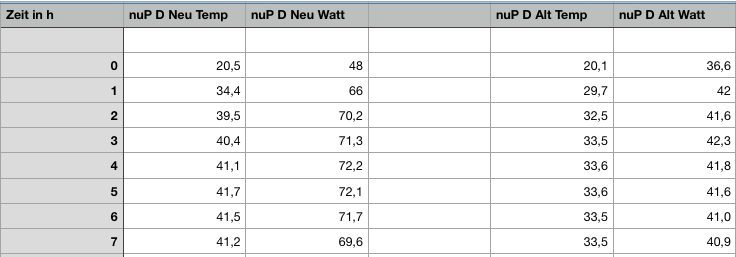

Re: nuPower D vs Vincent SP-993
Ich hatte das damals beim Kauf der nuPower D reklamiert. Danach bekam ich zwei Geräte, einmal das "reparierte" und ein niegelnagelneues. Das neue Gerät hatte die gleichen Auffälligkeiten mit der Wärmeentwicklung, das Austauschgerät war aber völlig ok. Die Leistungswerte im Betrieb haben sich nicht verändert, soweit ich das beurteilen bzw. messen kann (FRITZ!DECT 200).
Im Anhang sind die Werte im Leerlauf, die Temperatur wurde gemessen am Deckel rechts vorn. Die Endstufe "alt" ist die von der Technik überarbeitete, die Endstufe "neu" ist die gleiche Endstufe im Originalzustand. Das neue Austauschgerät hatte die gleichen Werte, wie Endstufe "alt". Ich habe keine Ahnung, was genau gemacht wurde. Kann man an einem Class D-Verstärker den Arbeitspunkt einstellen?
Jetzt steht die Endstufe unter dem nuControl und arbeitet völlig unauffällig. Meistens.

Viktor Novyy
Die steigende Leistung im Leerlauf ist normal, bei mir war die Endstufe schlicht zu heiß geworden und hatte sich auch mit Fehler abgeschalten. Die wurde dann repariert/eingestellt (s. obige Tabelle) und ist nun saucool.
