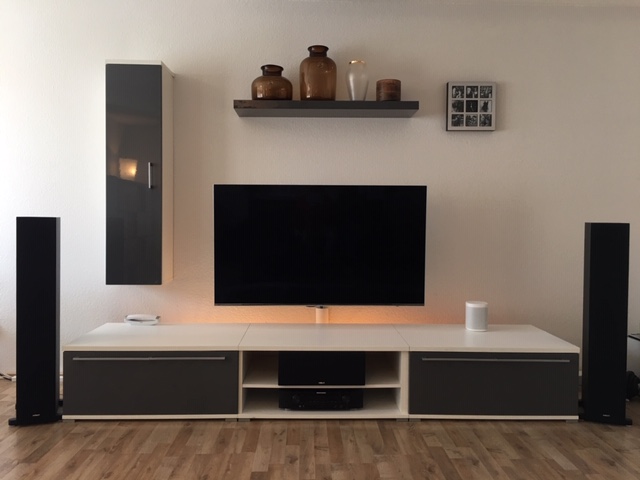

Vielen lieben Dank. Anbei ein aktuelleres Bild von vor dem neuen Teppich. Ist am Smartphone nur schwierig da über 512kb.
Der TV hängt aktuell bereits mit einer Halterung, die sich bis 60cm nach vorne ausfahren lässt. Demnächst steht ein OLED Kauf an und dieser hängt dann vermutlich ohnehin hoher, da die VESA Vorrichtung im unteren Teil des TVs ist.
Der Hängeschrank wird abgehängt und kommt woanders hin.
Wie breit auseinander würdet ihr die NV50 aufhängen in der Front? Und wie ist es hinten, der Abstand vom Ohr zur Wand ist nicht sehr groß, da das Sofa direkt an der Wand ist (50cm Abstand).

MaKin hat geschrieben:Demnächst steht ein OLED Kauf an und dieser hängt dann vermutlich ohnehin hoher
Am besten sieht es aus, wenn die nV 50 mittig vom TV hängen. Das bringt natürlich kleine Schwierigkeiten mit sich, wenn erst etwas später ein neuer TV kommt.
MaKin hat geschrieben:Wie breit auseinander würdet ihr die NV50 aufhängen in der Front?
Aus optischen Gründen so, dass die nV 50 mit dem Lowboard abschließen oder leicht nach innen versetzt.
Klanglich wird empfohlen, die Lautsprecher so weit auseinander zu positionieren, wie sie vom Sitzplatz entfernt sind (gleichseitiges Dreieck). Vorrausgesetzt man wahrt genug Abstand zu den Seitenwänden.

MaKin hat geschrieben:Wie breit auseinander würdet ihr die NV50 aufhängen in der Front? Und wie ist es hinten, der Abstand vom Ohr zur Wand ist nicht sehr groß, da das Sofa direkt an der Wand ist (50cm Abstand).
Bei der Front bin ich ganz bei "dobbs"
Ich habe hinten ähnliche Verhältnisse wie Du.
Abstand Couch zur Rückwand ca. 60-65cm (ein paar cm kannst Du sicher noch rausschinden :wink: ).
Vor den 7ern waren an derselben Stelle die 5er montiert. Abstand zu meine Lauschern ca. 180cm.
Ich persönlich fand / finde die Surround-Effekte sehr gut. LS sind leicht eingwinkelt, so dass sie ungefähr auf den diagonal gegenüberstehenden Front-LS strahlen.
Klar geht's immer irgendwie besser, aber Optik & Wohnlichkeit spielen halt auch eine Rolle.
Irgendwann ziehe ich in den Keller (26qm), dann wird aber das Ganze kompromisslos durchgezogen.....
