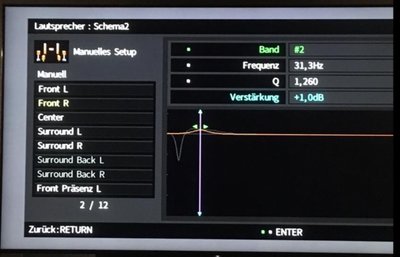

Hast du auch mal Stereo im Pure Direkt Modus gehört ?
Oder im manuellem PEQ selbst etwas rumprobieren .

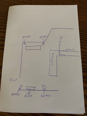

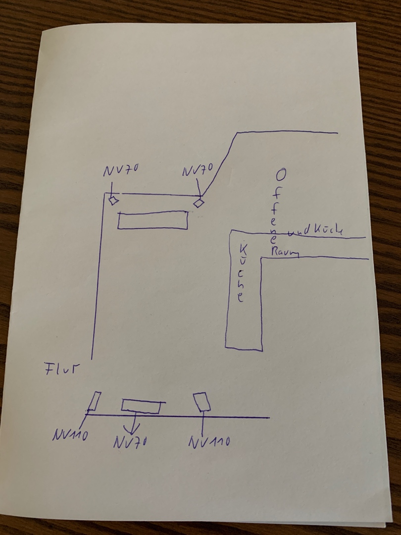

5. Ich schicke mal ein grobe Skizze im Anhang von der Aufstellung hoch Falls es genauer benötigt kann ich sonst gerne noch ein Foto machen. ist glaub etwas leicher

wenn ich die Skizze richtig interpretiere, ist dort ein offener Flur bzw. offener Wohn-/Küchenbereich?! Wie groß ist das Zimmer generell? Wie viel Abstand hat deine NV110 von der Rückwand zur Wand? Wenn die Skizze stimmt, hast du nur 5cm. Da sollten mind. 20cm sein! Wie weit ist das Sofa entfernt? 5m?
Ich glaub, da wirst ohne Subwoofer nix machen können. Weil so viel Luft, muss erstmal bewegt werden.

Die Skizze ist nicht wirklich so genau.
Wie gesagt habe jetzt in der App mal die Bässe etwas erhört und es ist so das mit Extra Bass wirklich mehr Bass auch ohne Subwoofer kommt und zwar sogar recht ordentlich.
Es ist wohl so das NV 110 doch recht Leistung benötigen und deswegen der Bassbereich etwas mehr erhöht werden muss .
Ja der Flur ist offen (leider)
ja das ist alles ein offener Raum. Einfach die Küche ist ein recht grosser Anbau mit Arbeitsplatte und Schränken gemacht.
Die NV 110 sind schräg gestellt daher variariert die Abstand ca. 17 cm am höchsten und 12 am nächsten, da werde ich noch etwas machen!!
Ich bin dann jetzt gut 1,5 Wochen im Urlaub. Ich schaue nach dem Urlaub wieder rein.
Das Sofa ist ca. 3,8 Meter. Da schaue ich ob ich da noch was machen kann.
Die NV sind schräg gestellt daher variiert die Abstand ca. 17 cm am höchsten und 12 am nächsten, da werde ich noch etwas machen.
