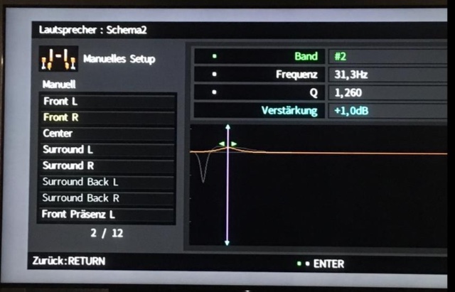

Hast du auch mal Stereo im Pure Direkt Modus gehört ?
Oder im manuellem PEQ selbst etwas rumprobieren .

Aber habe jetzt durch verschieden Einstellungen am AV Receiver vorgenommen und bin zur folgender Erkenntnis gekommen.
1. Es macht wirklich sehr viel aus was an Quellmaterial vorliegt, von der Qualität an sich und ob auch Bass überhapt gross wieder geben wird.
2. an der Aufstellung an sich habe ich nichts geändert oder irgendwelche Raumabsorber etc. habe ich nichts unternommen. ( ist ja im Wohnbereich ) daher ist logisch
das hier sicher was gemacht werden müsste. aber dazu habe ich defenitiv keine Erfahrung. Es soll ja auch ein Wohnzimmer bleiben.
3. habe ja nochmals neu eingemessen und mit dem Basschalter an den beiden NV 110 auf reduziert dann einmessen dann Basschalten wieder rein. Finde hat kaum oder kein Verbesserung gebracht.
4. habe in der Yamaha APP selbst mit den den Reglern bei Optionen Klangregelung hier die Bässe auf + 3 DB gestellt. und mal die Extra Bass Funktion mit dazu eingeschaltet.
Siehe da es ist deutlich stärker Tiefgang und Bass vorhanden. ( Auch ändert sich in meinen Ohren der Klangcharakter nicht sehr stark)
