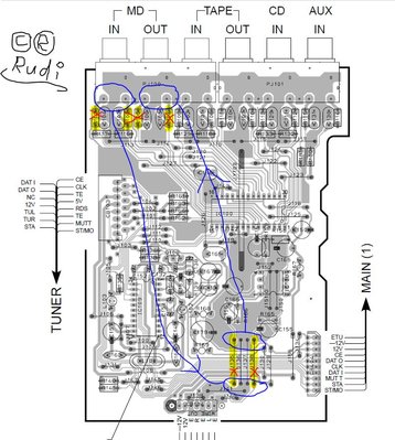

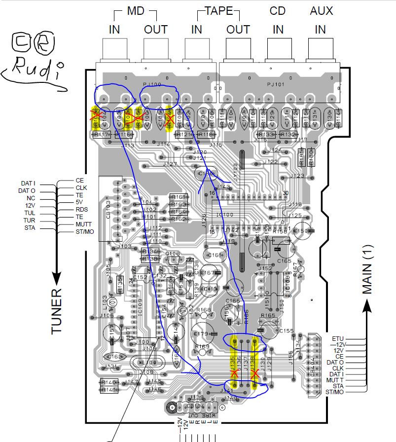

Moin Moin,
jo, so meinte ich das.
Am Bsp. der MD-Buchsen wären dafür die Widerstände R102, R103, R104 & R105 zu entfernen (ggf. nur einseitig auslöten / Richtung Buchsen)
und schon sind die Buchsen "frei" verwendbar und können zu ATM-Out/-In umfunktioniert werden :idea:
Massepotential ist auf der Platine identisch, daher braucht diese nicht beachtet werden.
Du brauchst nur 4 Kabel, die nicht geschirmt werden müssen.
Dann noch die Kanalzuordnung der Buchsen beachten und gut.
Hab das ma fix skizziert:
Gruß vom Rudi

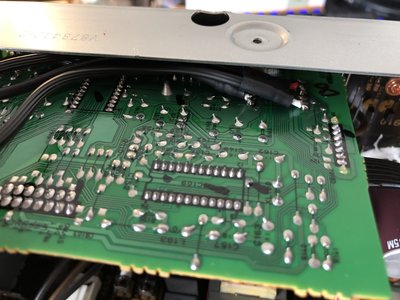

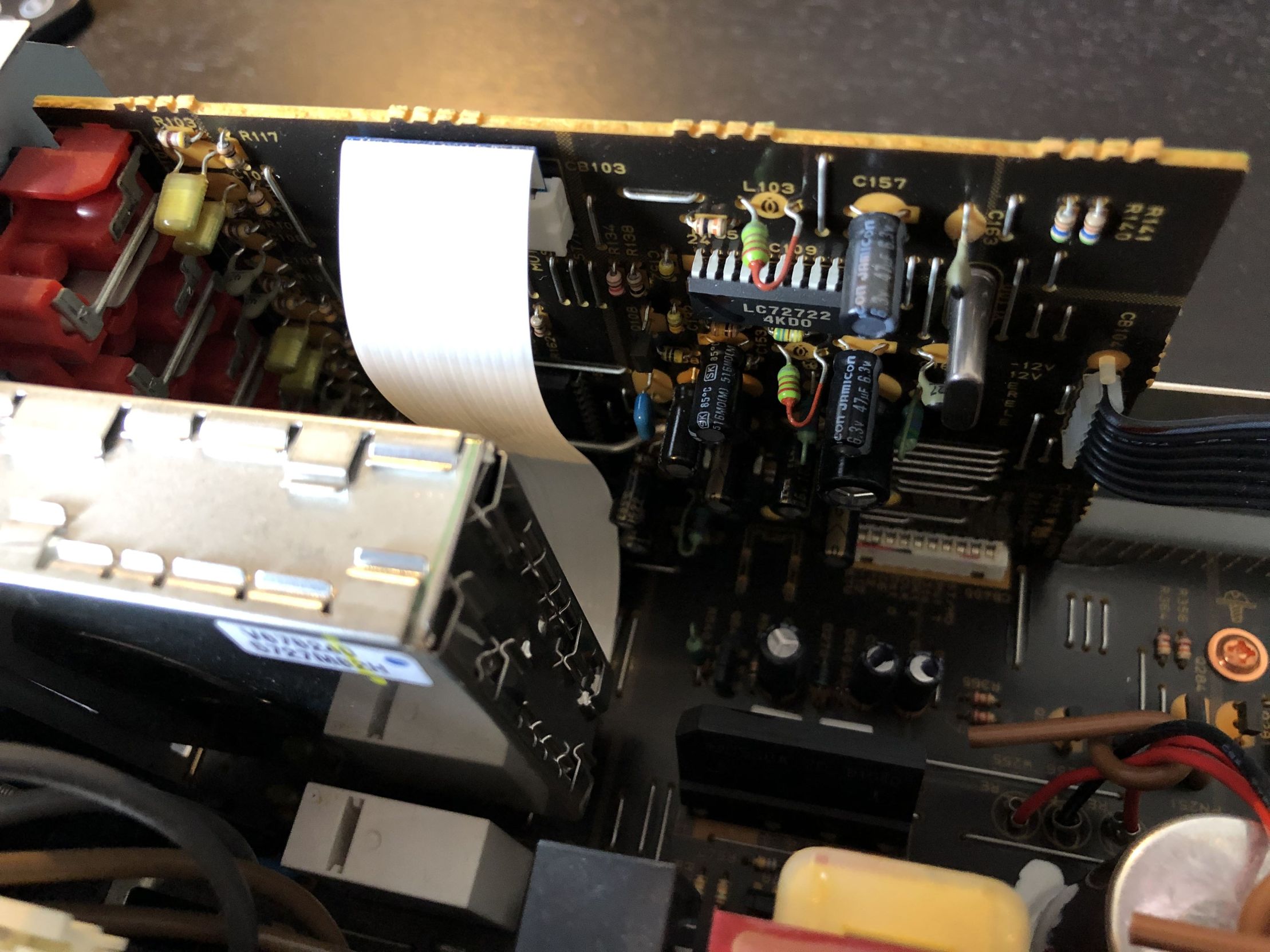

So, der Umbau ist mit Rudis Anleitung geglückt :D
Da ich auf die MD-Ein-/Ausgänge verzichten kann, entschied ich mich diese vier Buchsen wiederverwenden. Also zunächst das Gehäuse geöffnet, indem einfach die Schrauben hinten und seitlich entfernt werden mussten.

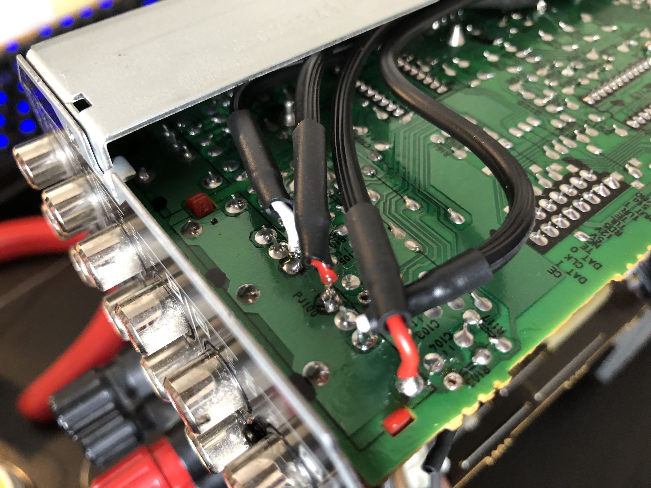

Nach Abnahme des Deckels sieht man die entsprechende Platine, die angepasst werden musste. Leider konnte ich sie obwohl sie auf die Hauptplatine gesteckt war nicht entfernen. Der Stecker war einfach zu fest drin und ich wollte es vermeiden noch irgendwas zu beschädigen. Da man aber an die Brücken und Widerstände ran kam, wenn auch etwas beschwerlich, ging es auch wenn man das Gerät auf die Seite gelegt hat. Die zu lötenden Stellen sind beschriftet wie auf dem Schaltplan.
Kabelbrücken eingebaut und verlötet. Es handelte sich um geschirmte Kabel bei denen ein Stück Schrumpfschlauch über die abgeschnittene Schirmung drübergesteckt wurde um einen Kurzschluss zu vermeiden. Der Lötkolben hatte leider eine zu dicke Spitze, daher sieht das Lötergebnis nicht ganz profihaft aus.

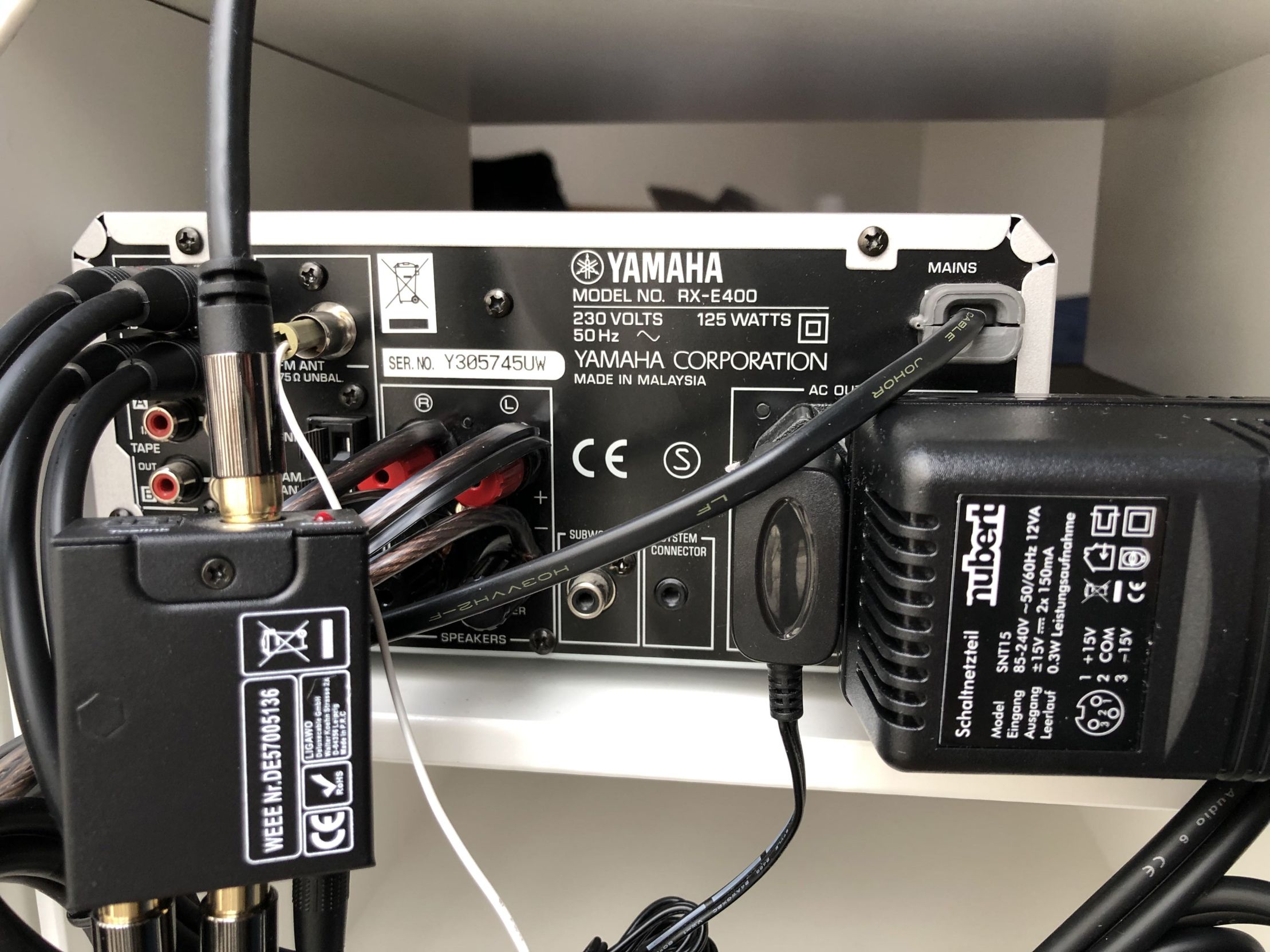

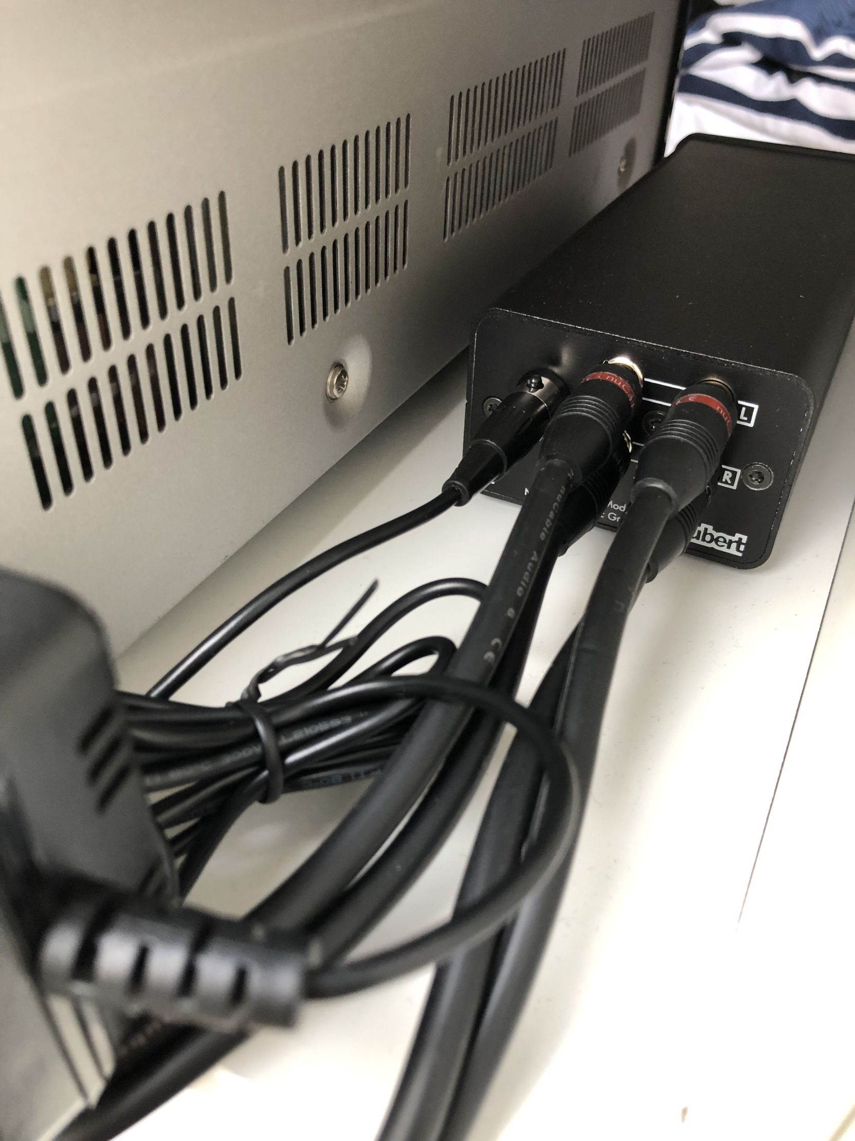

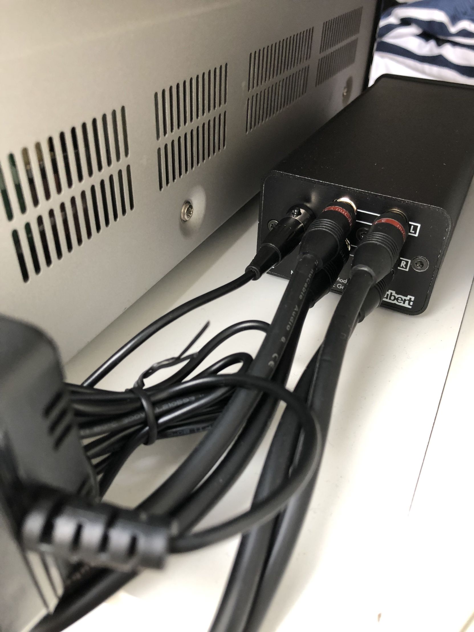

ATM angeschlossen
Es funktioniert :)
Ich bin vom Ergebnis mehr wie begeistert. 10 Hz mehr Tiefgang und die Möglichkeit der Bass-/Höhenjustierung, Wahnsinn! Was aus der kleinen Box rauszuholen ist, genial! :D
Danke Rudi für die Unterstützung!
