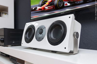

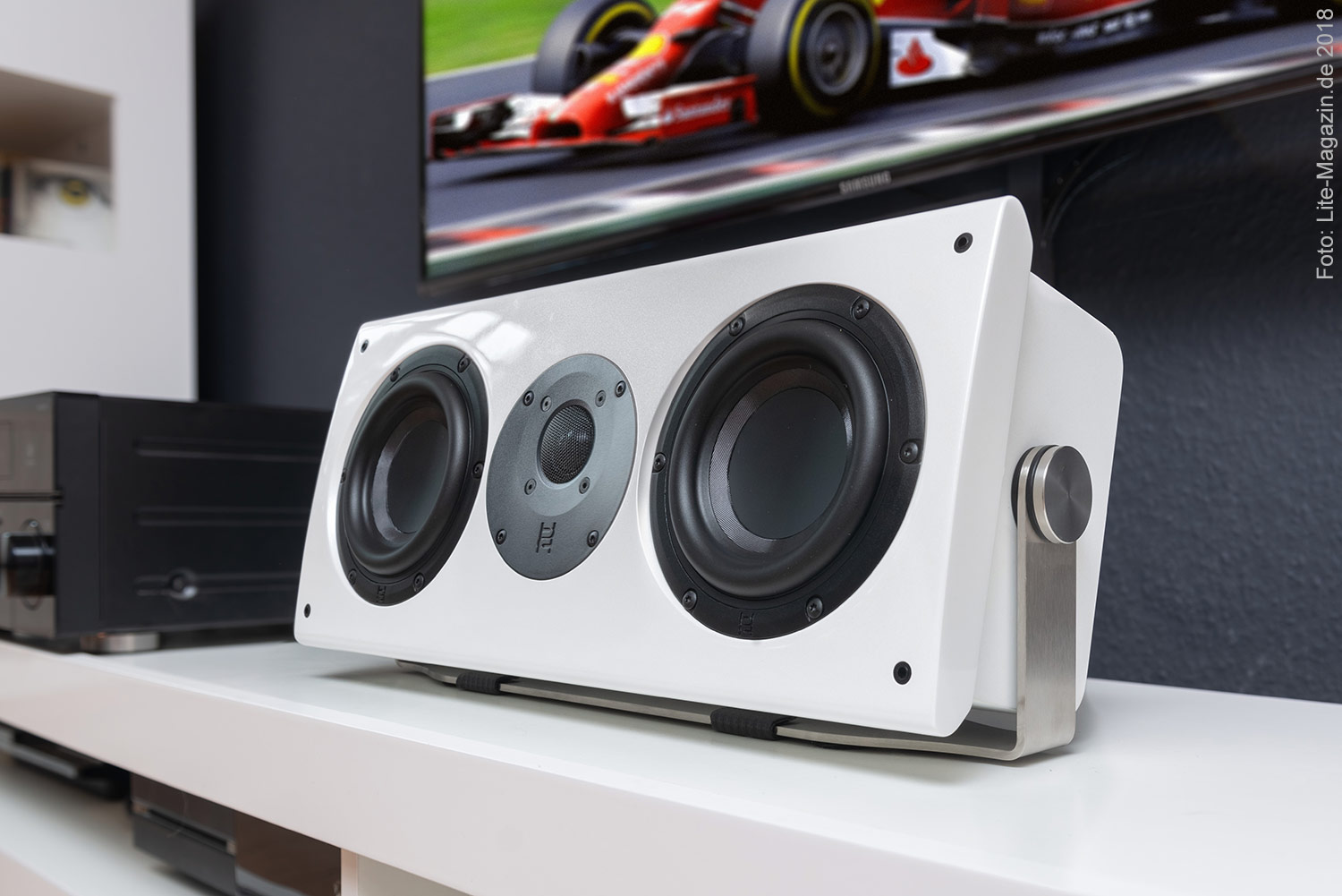

die meisten Menschen nehmen aus guten Gründen keinen Wandlautsprecher als Center, und wenn doch, dann stellen sie kein Board darunter ...entrophy hat geschrieben:die meisten Menschen ...
und wenn sie doch ein Board darunter stellen, dann muss der Wandlautsprecher (wie jeder andere Center) an die Vorderkante des Boards ...
und wenn er dort kindersicher stehen soll, dann muss er mit einem Halter verschraubt werden, eigentlich nix neues ...
aber die meisten Menschen würden ohnehin einen schlanken CS-64 nehmen und unter die Füße des TV ein paar cm unterlegen, dann wär's einfach und gut, und das Zeug wäre auch dort wo die Macher des Ambilight nicht zufällig kein Licht hingemacht haben ...

Das geht sogar ohne Beschädigung des Boards:
Den Center an eine Holzplatte schrauben, die auf dem Board liegt, und bis zur Wand reicht. Hinten zwei Winkel an die Holzplatte schrauben, die nach unten ragen, und zwischen Wand und Rückseite des Boards eingeklemmt werden.
Bei sinnvoller Ausstattung mit Filzgleitern o.ä. bleiben Board und Wand kratzerfrei.
