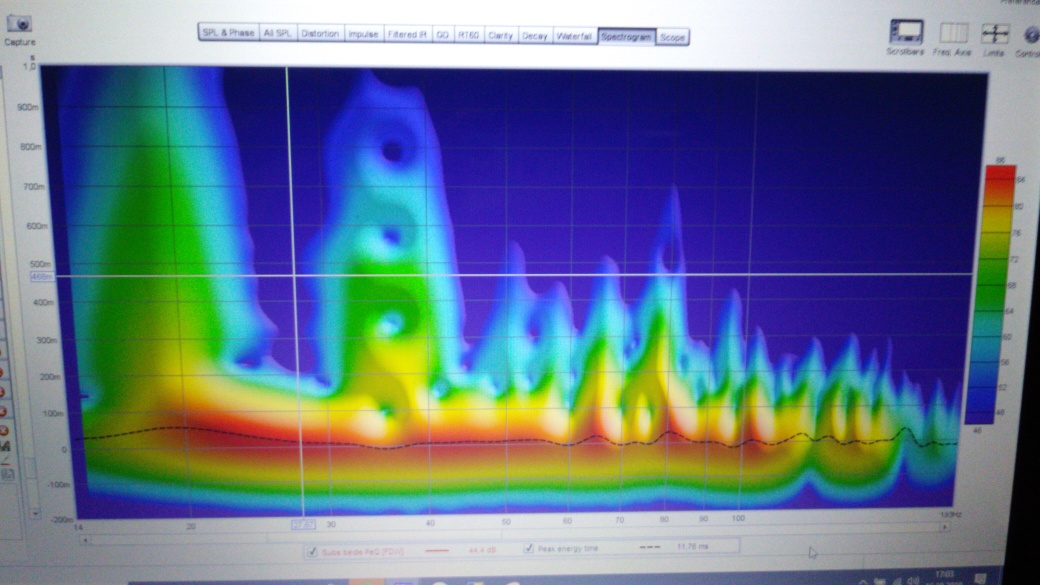

Kannst Du mal Messungen zeigen von 12er offen und zu und auch beim 17er und natürlich vom Endergebnis. Hast Du auch mal die Pegelgrenze bestimmt, bis die Kompression messbar ist? Eine Vergleichsmessung zum Arendal wäre auch mal nett. Am besten auch mit Wasserfall.

@ Horchidee. Die ersten Messungen offen/geschlossen hat ein Freund mit seinem Laptop gemacht, da mein Läppi mal wieder gezickt hat. Es waren meine ich ca 3dB im Gesamtpegel.
@ acky, ja die Endstufen brummen. Beim AW17 sehr leise, man muss schon 50cm ran gehen. Der AW12 brummt lauter, steht allerdings auch direkt neben Telefon und Router, was der Grund dafür sein kann.
@ Andy RTR, wie oben beschrieben, die anfänglichen Messungen habe ich nicht. Nur was ich nachher mit dem DDRC88 per PEQs und nachher mit Dirac gebastelt habe. Frequenzgänge, Wasserfall etc ist natürlich extrem raumabhängig und habe ich mir schön linear mit leichter Rampe hingebogen. Ab 20Hz bis 100Hz ziemlich linear mit ca 5dB Abfall. Spectrogramm hätte ich auf dem Handy und ist angehängt. Da mein WoZi mit 42qm recht gross ist, ist natürlich auch der Nachhall entsprechend, da hilft auch mein 5qm Deckensegel nicht. Aber wer will sich im WoZi schon riesige Bassfallen oder Absorber hinstellen...
